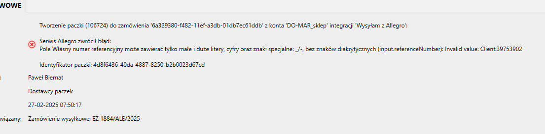

Paweł Biernat 8 Napisano 27 Lutego Udostępnij Napisano 27 Lutego w Numer wewnętrzny zamówienia jako numer referencyjny na etykietach Allegro WzA Kolejne podchody do NX z mojej strony. W dniu 7.01.2025 o 14:34, Daniel Salamucha napisał: A czy w numerze referencyjnym bawiłeś się może tagami? tam można wyciągnąć konkretne dane, tak powinno wyglądać wywołanie loginu w num ref: Tak właśnie miałem ustawione i wyrzuca mi ciągle taki błąd. Zapewne chodzi o symbol dwukropek. InPosty drukują się normalnie, błędy są przy DPD,DHL i chyba UPS Cytuj Link to postu
Bartosz Rosa 2 110 Napisano 27 Lutego Udostępnij Napisano 27 Lutego w Numer wewnętrzny zamówienia jako numer referencyjny na etykietach Allegro WzA I tutaj, całe na brązowo wjeżdżają modyfikatory do tagów . [ZamowienieWysylkowe.Kupujacy.Login|replace=`:==_`] Aktywuje się je umieszczając | wewnątrz tagu za nazwą, wtedy pojawi się lista dostępnych modyfikatorów do wybrania wraz z opisem działania. W tym przypadku można skorzystać z replace=`A==B`, który działa tak, że zamienia wystąpienie A na B. 1 1 Cytuj Link to postu
