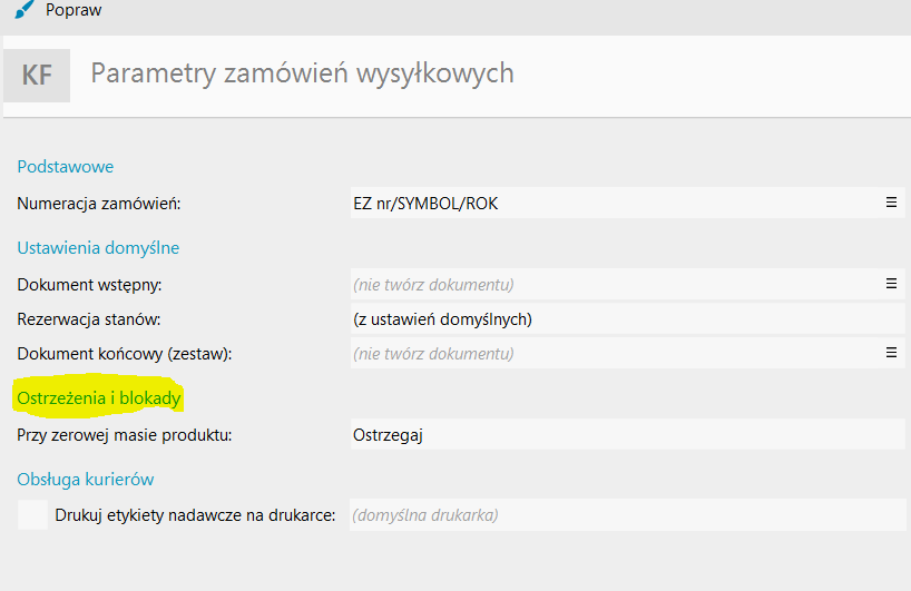

Daniel Salamucha 106 Napisano 11 Lipca 2024 Udostępnij Napisano 11 Lipca 2024 w [Sello 51.0.2] Pole nie może być puste (input.receiver.street): Invalid value: (edytowane) Godzinę temu, MARCIN e-kupowanie.pl napisał: A z paczkomatem ten błąd znacie? Nie da się zapisać po uzupełnieniu masy... W asorytmencie jest podany 1 kg Szczerze to nie, a po ponownym zapisaniu masy to samo się dzieje i jest ciągle z tym problem? jeżeli nie zawsze można też wyłączyć tutaj: Edytowane 11 Lipca 2024 przez Daniel Salamucha Cytuj Link to postu

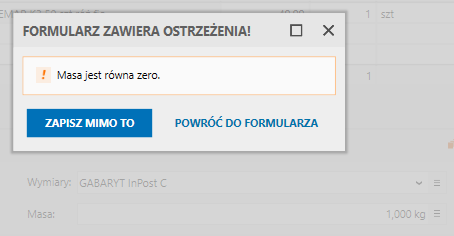

MARCIN e-kupowanie.pl 1 083 Napisano 11 Lipca 2024 Autor Udostępnij Napisano 11 Lipca 2024 w [Sello 51.0.2] Pole nie może być puste (input.receiver.street): Invalid value: 16 minut temu, Daniel Salamucha napisał: Szczerze to nie, a po ponownym zapisaniu masy to samo się dzieje i jest ciągle z tym problem? jeżeli nie zawsze można też wyłączyć tutaj: Po wpisaniu masy w EZ nie dało się zapisać zamówienia, ciągle był błąd masy. Jak pokazałem na screenie, masa wpisana a nexo nie pozwala napisać. Wcześniej inpost informował: Pobieranie etykiety paczki do zamówienia '60e0xxxxxxxxxxxx226f' z konta 'xxxx' integracji 'InPost': Serwis InPost zwrócił błąd: Błąd > paczki[0] > 0 > waga[0] > ilość: za mała Identyfikator paczki: e472xxxxxxxxxxxxxxxxxxxxxdbf8db Inne paczki przeszły. W tej jedyne co zmieniłem, to wcześniej jej nie spakowałem, zrobiłem to dopiero jak Sello zapytało... PS1 też ma ostrzegaj, ale rozumiem, że to nie znaczy blokuj? PS2 23 minuty temu, Daniel Salamucha napisał: Adres odbiorcy, nie punktu. A, no tak. Jakoś nie skojarzyłem, że chodzi o klienta, bo i tak tam nie jest doręczane... Myślisz, że trzeba było wyedytować jego adres? czy problemem są cyfry i spacja na początku? jeśli tak to może tam muszę dodać np. _ zamiast ? PS3 25 minut temu, Daniel Salamucha napisał: Jak jedna wersja to w październik, jak dwie to około stycznia - nam też zależy, żeby to poprawić W mojej odpowiedzi przeważył mój realizm czy tam pragmatyzm... 😁 Oczywiście wiem, że działacie, całkiem nieźle, ale dzisiaj nawet w kolejce w sklepie (czasem między paletami) ciężko o cierpliwość... Cytuj Link to postu
Daniel Salamucha 106 Napisano 12 Lipca 2024 Udostępnij Napisano 12 Lipca 2024 w [Sello 51.0.2] Pole nie może być puste (input.receiver.street): Invalid value: 18 godzin temu, MARCIN e-kupowanie.pl napisał: PS1 też ma ostrzegaj, ale rozumiem, że to nie znaczy blokuj? tylko ostrzeżenie 18 godzin temu, MARCIN e-kupowanie.pl napisał: PS2 19 godzin temu, Daniel Salamucha napisał: Adres odbiorcy, nie punktu. A, no tak. Jakoś nie skojarzyłem, że chodzi o klienta, bo i tak tam nie jest doręczane... Myślisz, że trzeba było wyedytować jego adres? czy problemem są cyfry i spacja na początku? jeśli tak to może tam muszę dodać np. _ zamiast ? czasami w złe wiersze się przebija adres i kurier nie odnajduje adresu w bazie, Kolega wyżej dobrą propozycję wskazał. 18 godzin temu, MARCIN e-kupowanie.pl napisał: PS3 19 godzin temu, Daniel Salamucha napisał: Jak jedna wersja to w październik, jak dwie to około stycznia - nam też zależy, żeby to poprawić W mojej odpowiedzi przeważył mój realizm czy tam pragmatyzm... 😁 Oczywiście wiem, że działacie, całkiem nieźle, ale dzisiaj nawet w kolejce w sklepie (czasem między paletami) ciężko o cierpliwość... Dziękujemy, staramy się ile się da, no i takie czasy mało cierpliwe... Cytuj Link to postu
