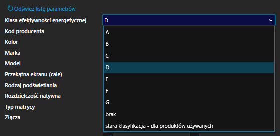

Teraz mam to:
Nieważne, co wybiorę z listy, ten sam błąd.
I tak, odświeżałem parametry ponownie kilka razy.
Edytowane przez Błażej Szolak
Poprawka zrzutu ekranu.
Link to postu
36 minut temu, Błażej Szolak napisał:
Przemieliła. Wybrałem jak się pokazała po 15 sekundach.
Teraz mam to:
Coś jest nie tak prod vs sandbox allegro, my na sandboxie nie powtarzamy tego problemu, pozostaje nam tylko poprosić o powtórzenie błędu z włączonymi logami i wysłanie do nas, instrukcja tutaj w poście Bartka:
Link to postu
  • Rozwiązanie
Okazało się, że nie jesteśmy w stanie powtórzyć błędu, ponieważ jest różnica w parametrach Allegro i Allegro Sandbox. Sprawdziliśmy parametry z Allegro - pojawił się nowy parametr ,,Kod EPREL". Przyjmuje on wartości od 1 do 9999, a w formatce domyślnie uzupełnia się wartością 0, która jest wysyłana do Allegro i to powoduje błąd. Mamy zapisany taki przypadek do poprawy, a na tę chwilę sugerujemy wpisanie tam wartości pomiędzy 1 a 9999 żeby błąd nie występował.
  • Dziękuję 1
Link to postu
Pole klasy energetycznej przestało przyjmować formatkę, wpisanie liczby ręcznie czyści pole po odkliknięciu. :(
Link to postu
8 minut temu, Bartosz Rosa napisał:
Czy aktualizacja parametrów w tym oknie coś zmienia?
2 minuty temu, Rafał Stępień napisał:
Wartości pomiędzy 1 a 9999 trzeba uzupełnić dla pola "Kod EPREL".
Szczerość jest najlepszą formą przyznania się do błędu.
A więc: uparcie nie zjechałem na dół listy parametrów, bo myślałem, że pole "Kod EPREL" to inna nazwa pola klasy energetycznej. I z nią walczyłem cały czas.
Dopiero teraz mnie oświeciło, że to może być dosłownie oddzielny parametr do uzupełnienia, na dodatek nieoznaczony jako obowiązkowy (na niebiesko).
Przepraszam za zamieszanie. ☹️ Wszystko już działa, dziękuję.
  • Lubię to 1
Link to postu
Nie ma problemu, zdarza się, najważniesze że już działa 😃
Tak, to w tym konkretnym przypadku jest mylące, bo pole w teorii nie jest wymagane przez allegro, ale przez sposób obsługi pustych pól po naszej stronie pojawia się problem. Po poprawce tej obsługi, nie będzie już takiego zamieszania.
