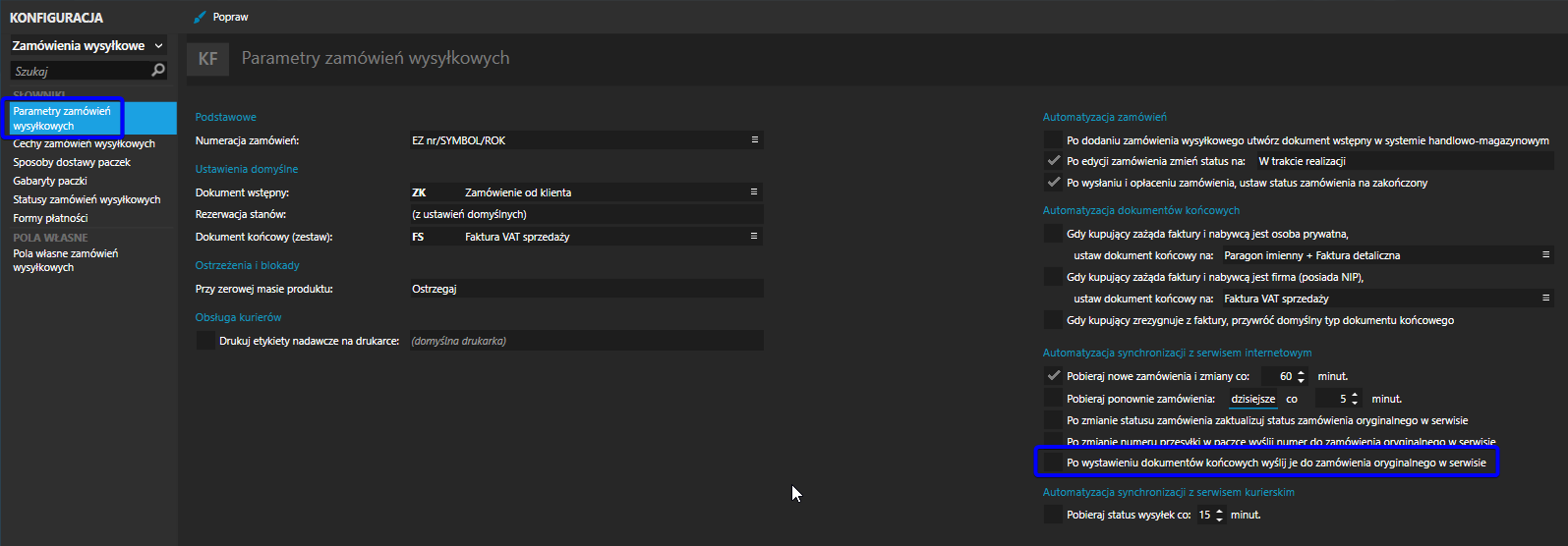

Aga Zgaga 96 Napisano 16 Lipca 2024 Udostępnij Napisano 16 Lipca 2024 w Wysyłanie dokumentów do serwisu (edytowane) Cześć, od jakiegoś czasu zaczęliśmy korzystać również z Sello NX Sello NX wysyła do serwisu Allegro dokumenty końcowe i to jest super. Niestety wysyłanie odbywa się zaraz po utworzeniu dokumentu w Subiekcie. Czasami zdarzają się sytuacje, że po wystawieniu dokumentu musimy coś poprawić, np. kupujący chce zmienić kolor lub rozmiar i wtedy jest mały kłopot, ponieważ dokument jest już w Allegro i nie mamy możliwości poprawy. W porównaniu SNX z S1, widać informację, że "Wysyłanie dokumentów do serwisu I ✔ I ✔+ I Automat systemowy, możliwości rozbudowy" Na jakiej zasadzie jest i gdzie można znaleźć możliwość rozbudowy? Bardzo potrzebujemy takiej konfiguracji jak to ma miejsce w S1, czyli wysyłki dokumentów końcowych do serwisu, po oznaczeniu paczek jak wysłanych. Czy jest albo będzie możliwość wysyłki dokumentów końcowych do serwisu Allegro po oznaczeniu paczek jako wysłanych? InsERT nexo 51.0.3 (7563) Edytowane 16 Lipca 2024 przez Aga Zgaga 1 Cytuj Link to postu

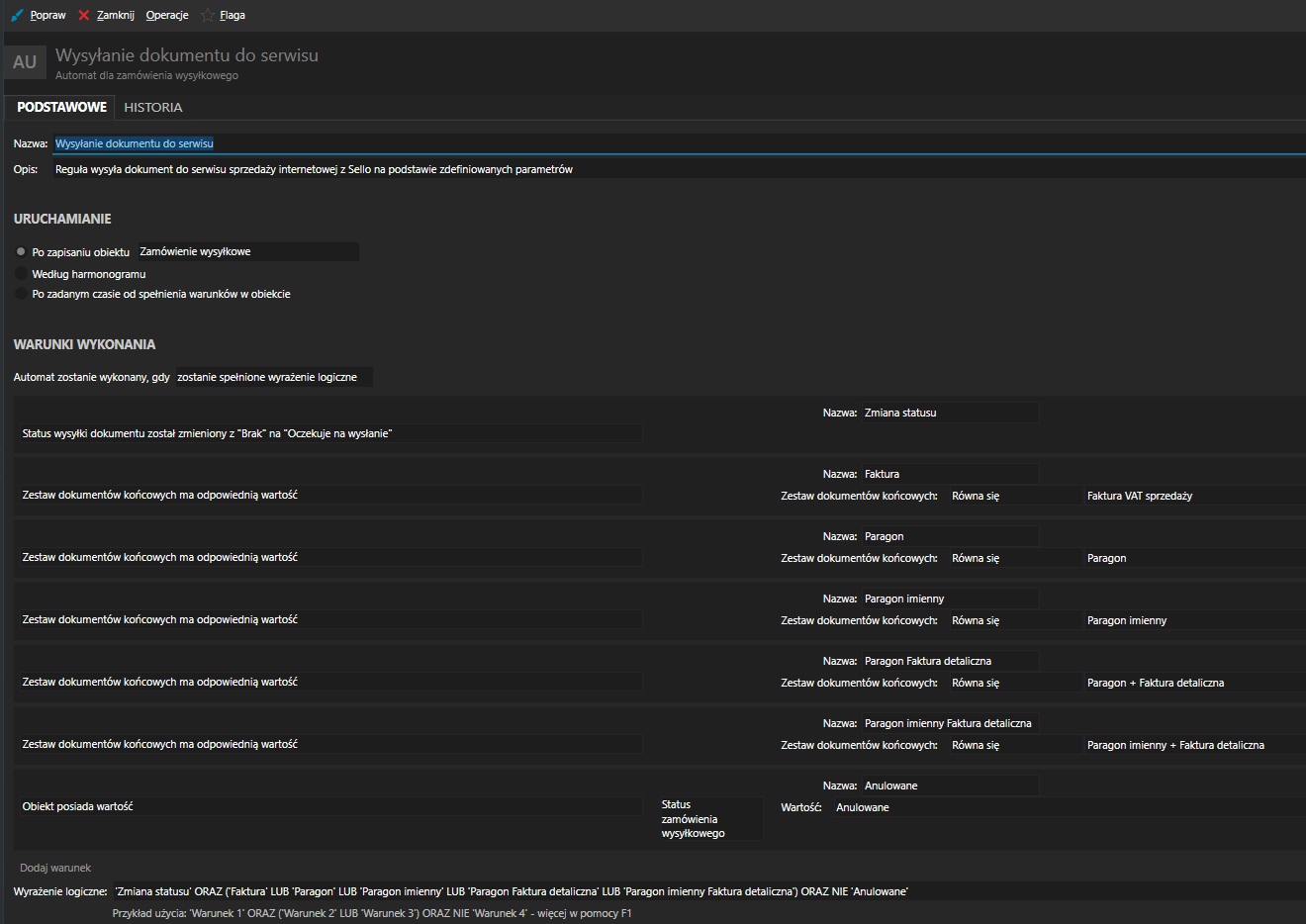

Błażej Szolak 113 Napisano 16 Lipca 2024 Udostępnij Napisano 16 Lipca 2024 w Wysyłanie dokumentów do serwisu (edytowane) Może Pani spróbować szerszej konfiguracji automatu wysyłającego w konfiguracji Automatyzacji wysyłania dokumentów: ...ale powiem szczerze, że InsERT na pewno jaśniej wyjaśni jego działanie. Niestety osobiście tutaj już nie pomogę bo sam nie mam dostępu do poprawy automatów. Edytowane 16 Lipca 2024 przez Błażej Szolak Cytuj Link to postu

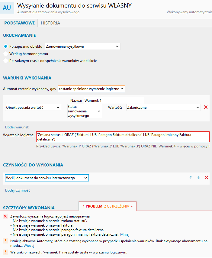

MARCIN e-kupowanie.pl 1 106 Napisano 16 Lipca 2024 Udostępnij Napisano 16 Lipca 2024 w Wysyłanie dokumentów do serwisu Ponownie spróbowałem (nie mam abonamentu na automatyzację) i nie udaje się. Sporo kombinacji wcześniej już przetestowałem... Cytuj Link to postu

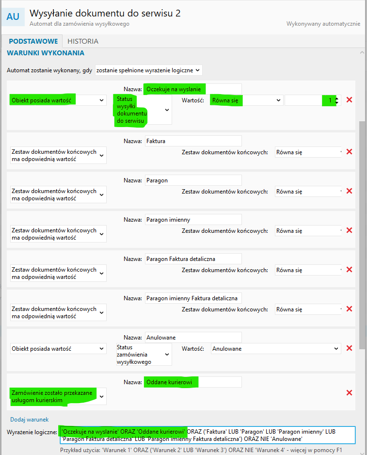

Aga Zgaga 96 Napisano 16 Lipca 2024 Autor Udostępnij Napisano 16 Lipca 2024 w Wysyłanie dokumentów do serwisu 5 minut temu, MARCIN e-kupowanie.pl napisał: Ponownie spróbowałem (nie mam abonamentu na automatyzację) i nie udaje się. Sporo kombinacji wcześniej już przetestowałem... My dzisiaj też się trochę bawiliśmy Typowo amatorsko, wydaje nam się, że w sekcji "Warunki wykonania" -> "Nazwa: Warunek 1", tu powinno być "Nazwa: Zmiana statusu", bo tak masz w sekcji "Wyrażenia logiczne", ale możemy się mylić Na samym dole oryginalnego automatu jest "moment wykonania" i tak sobie pomyśleliśmy, że gdyby udało się tu edytować, to można ustawić np. "O wybranej godzinie z opóźnieniem" -> Czynność wykonaj 1 dzień później, o godzinie 15:00 ✔️ Wykonuj tylko w dni robocze - wtedy dokumenty polecą do Allegro na drugi dzień o 15:00 - gorzej jak ktoś paczkę odbierze szybciej i zaraz będzie mail: "Nie otrzymałem paragonu" Natomiast jeszcze jedno nam się po drodze urodziło Ten automat jest w konfiguracji "Parametry zamówień wysyłkowych" i teraz, żeby utworzyć nowy, należy ten wbudowany wyłączyć... a co będzie za 10 lat... zapomnisz, że masz własny i zobaczysz, że oryginalny jest wyłączony... no to cyk trzeba włączyć i zonk albo ktoś inny zobaczy i będzie chciał włączyć, bo przecież dokumenty powinny się wysyłać Naszym zdaniem pluginy, automaty, które były w Sello1 powinny również być w SNX i powinny być konfigurowalne w samej "Konfiguracji", czyli tak jak tu w tym przypadku "Parametry zamówień wysyłkowych", a nie w innym miejscu. Rozumiemy, gdybyśmy potrzebowali jakiś niestandardowy automat, który sami sobie przygotowujemy, to ok, ale w tej sytuacji j.w. Cytuj Link to postu

Bartosz Rosa 2 110 Napisano 17 Lipca 2024 Udostępnij Napisano 17 Lipca 2024 w Wysyłanie dokumentów do serwisu 18 godzin temu, Aga Zgaga napisał: Próbowaliśmy "według harmonogramu" - nie można wybrać czynności do wykonania "Wyślij dokument do serwisu internetowego" Bo ma to raczej wątpliwą przydatność, aby co 5 minut ponownie wysyłać dokumenty . Czynność automatu wykonuje operację nie bacząc na to czy została już wcześniej wykonana. Do tego służą warunki w automatach. 17 godzin temu, MARCIN e-kupowanie.pl napisał: Ponownie spróbowałem (nie mam abonamentu na automatyzację) i nie udaje się. Sporo kombinacji wcześniej już przetestowałem... Ten automat to powieliłeś istniejący? Bo tam masz odwołania do warunków, których nie ma w automacie zdefiniowanych. 16 godzin temu, Aga Zgaga napisał: Ten automat jest w konfiguracji "Parametry zamówień wysyłkowych" i teraz, żeby utworzyć nowy, należy ten wbudowany wyłączyć... a co będzie za 10 lat... zapomnisz, że masz własny i zobaczysz, że oryginalny jest wyłączony... no to cyk trzeba włączyć i zonk Tutaj chyba nie ma idealnego rozwiązania . 16 godzin temu, Aga Zgaga napisał: albo ktoś inny zobaczy i będzie chciał włączyć, bo przecież dokumenty powinny się wysyłać chyba tylko odpowiednie uprawnienia do edycji automatów 16 godzin temu, Aga Zgaga napisał: Naszym zdaniem pluginy, automaty, które były w Sello1 powinny również być w SNX i powinny być konfigurowalne w samej "Konfiguracji", czyli tak jak tu w tym przypadku "Parametry zamówień wysyłkowych", a nie w innym miejscu. Tak do tego podchodzimy, ale w niektórych przypadkach, gdy użycie jakiejś funkcji z Sello 1 jest znikome to takich wyjątków nie chcemy implementować w samym programie, pozostawiając je właśnie do implementacji za pomocą automatyzacji. Jak będzie z tym opóźnieniem to sprawa się jeszcze nie wyklarowała. Na pewno taka możliwość będzie, ale w jakiej formie dostępna - tego jeszcze nie wiem. Na szybko spróbowałem czegoś takiego, nie wiem czy zadziała. 1 Cytuj Link to postu
