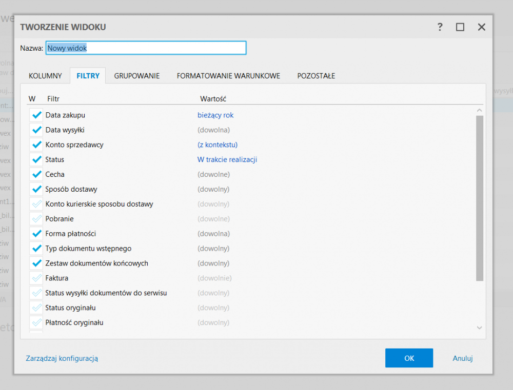

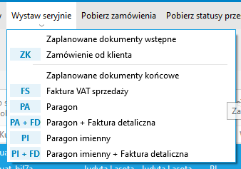

Bartosz Rosa 2 011 Napisano 26 Lipca 2024 Udostępnij Napisano 26 Lipca 2024 w Masowa edycja statusów zamówień 13 godzin temu, Dawid Tetmer napisał: chcielibyśmy uzyskać jeszcze jedną tabelę w której byłyby wszystkie zamówienia poprawione przez nas ze statusem W trakcie realizacji, Jak najbardziej. Wystarczy obok zakładek kliknąć Więcej -> Zarządzanie widokami -> Powiel i tam można dodać nową zakładkę (widok) ustawiając odpowiednio filtry statusu lub inne potrzebne. 13 godzin temu, Dawid Tetmer napisał: masowo wystawić dokumenty FV/PA Menu Wystaw seryjnie 13 godzin temu, Dawid Tetmer napisał: i żeby te zamówienia zmieniły status na Zakończone i "wyszły" z naszej tabeli. Wbudowany automat systemowy umożliwia zmianę statusu na zakończony po wysłaniu paczki. Za dodatkowe możliwości automatyzacji odpowiedzialny jest moduł Automatyzacja, w którym można dodać własny automat i skonfigurować działanie programu pod własne potrzeby. Do realizacji tego scenariusza brakuje tam obecnie warunków umożliwiających sprawdzenie czy dokument został utworzony - dodamy takie. Natomiast co do zmian zbiorczych/masowych to dodamy je w wersji jesiennej. Cytuj Link to postu

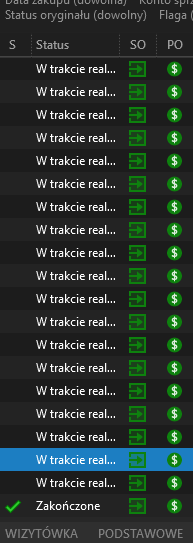

Daniel Salamucha 89 Napisano 26 Lipca 2024 Udostępnij Napisano 26 Lipca 2024 w Masowa edycja statusów zamówień Dodaję jeszcze zrzut ekranu ze statusu, który powinien Ci pomóc: Cytuj Link to postu

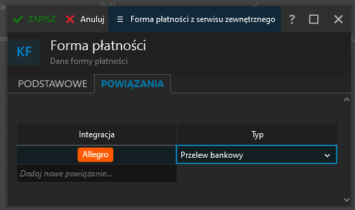

Bartosz Rosa 2 011 Napisano 29 Lipca 2024 Udostępnij Napisano 29 Lipca 2024 w Masowa edycja statusów zamówień Mapowania jakie dodaje się z poziomu zamówienia zapisywane są na zakładce POWIĄZANIA w słowniku form płatności nexo. Można je tam wyklikać też ręcznie, edytując odpowiednią formę płatności. Cytuj Link to postu
Dawid Tetmer 26 Napisano 29 Lipca 2024 Autor Udostępnij Napisano 29 Lipca 2024 w Masowa edycja statusów zamówień 24 minuty temu, Bartosz Rosa napisał: Mapowania jakie dodaje się z poziomu zamówienia zapisywane są na zakładce POWIĄZANIA w słowniku form płatności nexo. Można je tam wyklikać też ręcznie, edytując odpowiednią formę płatności. Ale nie przypisuje się nic Cytuj Link to postu
Bartosz Rosa 2 011 Napisano 30 Lipca 2024 Udostępnij Napisano 30 Lipca 2024 w Masowa edycja statusów zamówień Ale tutaj został wskazany typ Przelew bankowy z serwisu Allegro, który jeśli przyjdzie z serwisu to spowoduje ustawienie formy płatności aktualnie edytowanej. Na Allegro przelewów bankowych nie ma od 2 lat (przynajmniej w B2C) - tutaj widnieje, bo serwis wciąż zwraca taki typ płatności. Dokładniej, tutaj wybiera się to co widnieje w sekcji Wpłaty z serwisu: np PAYU - taka informacja przylatuje z serwisu Allegro i w tym mapowaniu należy wskazać na jaką formę płatności w nexo zostanie to zamienione. Cytuj Link to postu

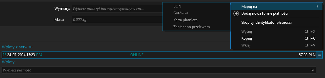

Dawid Tetmer 26 Napisano 30 Lipca 2024 Autor Udostępnij Napisano 30 Lipca 2024 w Masowa edycja statusów zamówień 21 minut temu, Bartosz Rosa napisał: Ale tutaj został wskazany typ Przelew bankowy z serwisu Allegro, który jeśli przyjdzie z serwisu to spowoduje ustawienie formy płatności aktualnie edytowanej. Na Allegro przelewów bankowych nie ma od 2 lat (przynajmniej w B2C) - tutaj widnieje, bo serwis wciąż zwraca taki typ płatności. Dokładniej, tutaj wybiera się to co widnieje w sekcji Wpłaty z serwisu: np PAYU - taka informacja przylatuje z serwisu Allegro i w tym mapowaniu należy wskazać na jaką formę płatności w nexo zostanie to zamienione. Okej, wszystko rozumiem, ale nie mogę tego spiąć do żadnej opcji którą posiadam: Cytuj Link to postu
Bartosz Rosa 2 011 Napisano 30 Lipca 2024 Udostępnij Napisano 30 Lipca 2024 w Masowa edycja statusów zamówień Bo z tej strony Sello nie pozwoli na to - bo jest to niepoprawne, co do zasady, mapowanie . Ale można to zrobić od strony słownika Formy płatności. Płatność natychmiastowa przez PayU czy Przelewy24 to nie jest przelew w rozumieniu płatności nexo, tylko Płatność za pobraniem / kredyt, która jest płatnością cesyjną. Cytuj Link to postu

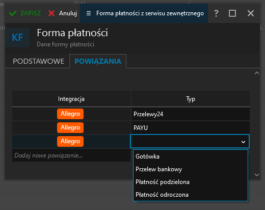

Bartosz Rosa 2 011 Napisano 30 Lipca 2024 Udostępnij Napisano 30 Lipca 2024 w Masowa edycja statusów zamówień 1. Wejść w moduł Formy płatności 2. Otworzyć do edycji płatność docelową - tutaj jak rozumiem Zapłacono przelewem 3. W okienku płatności przejść na zakładkę POWIĄZANIA 4. Wybrać integrację Allegro i typ płatności PAYU 5. Wybrać integrację Allegro i typ płatności P24 6. Zapisać 7. Ponownie pobrać zamówienia aby się płatności zmapowały. To spowoduje utwrzenie takich mapowań Allegro PayU -> Zapłacono przelewem Allegro P24 -> Zapłacono przelewem Cytuj Link to postu
Dawid Tetmer 26 Napisano 30 Lipca 2024 Autor Udostępnij Napisano 30 Lipca 2024 w Masowa edycja statusów zamówień 3 minuty temu, Bartosz Rosa napisał: 1. Wejść w moduł Formy płatności 2. Otworzyć do edycji płatność docelową - tutaj jak rozumiem Zapłacono przelewem 3. W okienku płatności przejść na zakładkę POWIĄZANIA 4. Wybrać integrację Allegro i typ płatności PAYU 5. Wybrać integrację Allegro i typ płatności P24 6. Zapisać 7. Ponownie pobrać zamówienia aby się płatności zmapowały. To spowoduje utwrzenie takich mapowań Allegro PayU -> Zapłacono przelewem Allegro P24 -> Zapłacono przelewem Nie mam takich opcji Cytuj Link to postu
Bartosz Rosa 2 011 Napisano 30 Lipca 2024 Udostępnij Napisano 30 Lipca 2024 w Masowa edycja statusów zamówień Jeśli ich tutaj nie ma, oznacza to, że są zmapowane na jakąś inną formę płatności - mapowanie musi być jednoznaczne, więc można wybrać je tylko raz. Cytuj Link to postu
Popularny post. Dawid Tetmer 26 Napisano 30 Lipca 2024 Autor Popularny post. Udostępnij Napisano 30 Lipca 2024 w Masowa edycja statusów zamówień 5 minut temu, Bartosz Rosa napisał: Jeśli ich tutaj nie ma, oznacza to, że są zmapowane na jakąś inną formę płatności - mapowanie musi być jednoznaczne, więc można wybrać je tylko raz. Na jaki adres wysłać trunek ?! 1 6 Cytuj Link to postu

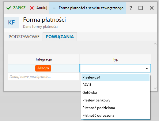

Dawid Tetmer 26 Napisano 13 Sierpnia 2024 Autor Udostępnij Napisano 13 Sierpnia 2024 w Masowa edycja statusów zamówień W dniu 30.07.2024 o 11:37, Bartosz Rosa napisał: 1. Wejść w moduł Formy płatności 2. Otworzyć do edycji płatność docelową - tutaj jak rozumiem Zapłacono przelewem 3. W okienku płatności przejść na zakładkę POWIĄZANIA 4. Wybrać integrację Allegro i typ płatności PAYU 5. Wybrać integrację Allegro i typ płatności P24 6. Zapisać 7. Ponownie pobrać zamówienia aby się płatności zmapowały. To spowoduje utwrzenie takich mapowań Allegro PayU -> Zapłacono przelewem Allegro P24 -> Zapłacono przelewem Wracam Jaka opcja z tych: Odpowiada: W allegro: Cytuj Link to postu
Rafał Stępień 59 Napisano 14 Sierpnia 2024 Udostępnij Napisano 14 Sierpnia 2024 w Masowa edycja statusów zamówień Prawdopodobnie chodzi o płatność odroczoną, proszę spróbować tę opcję. Cytuj Link to postu
Dawid Tetmer 26 Napisano 14 Sierpnia 2024 Autor Udostępnij Napisano 14 Sierpnia 2024 w Masowa edycja statusów zamówień 1 godzinę temu, Rafał Stępień napisał: Prawdopodobnie chodzi o płatność odroczoną, proszę spróbować tę opcję. Albo odroczona, albo przelew bankowy Cytuj Link to postu
