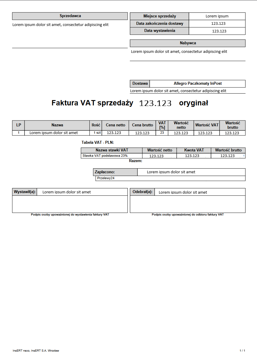

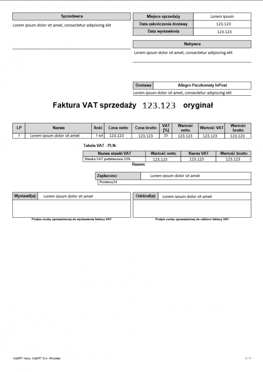

Michał Pyrek 4 Napisano 26 Listopada 2024 Autor Udostępnij Napisano 26 Listopada 2024 w Jak wyrzucić pole odbiorca na fakturze? @Daniel Lewandowskiniestety u mnie nie. Bardzo chciałbym w ogóle osiągnąć taki schemat wydruku jak tutaj na załączniku: Cytuj Link to postu

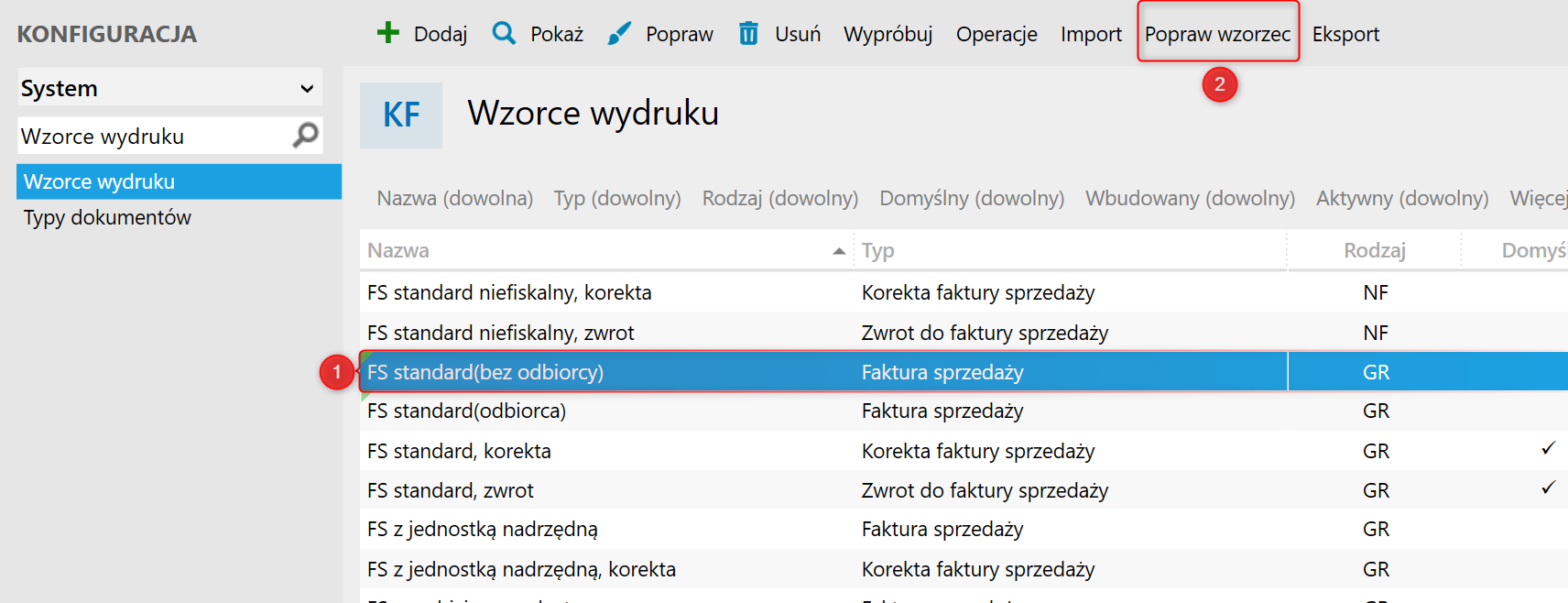

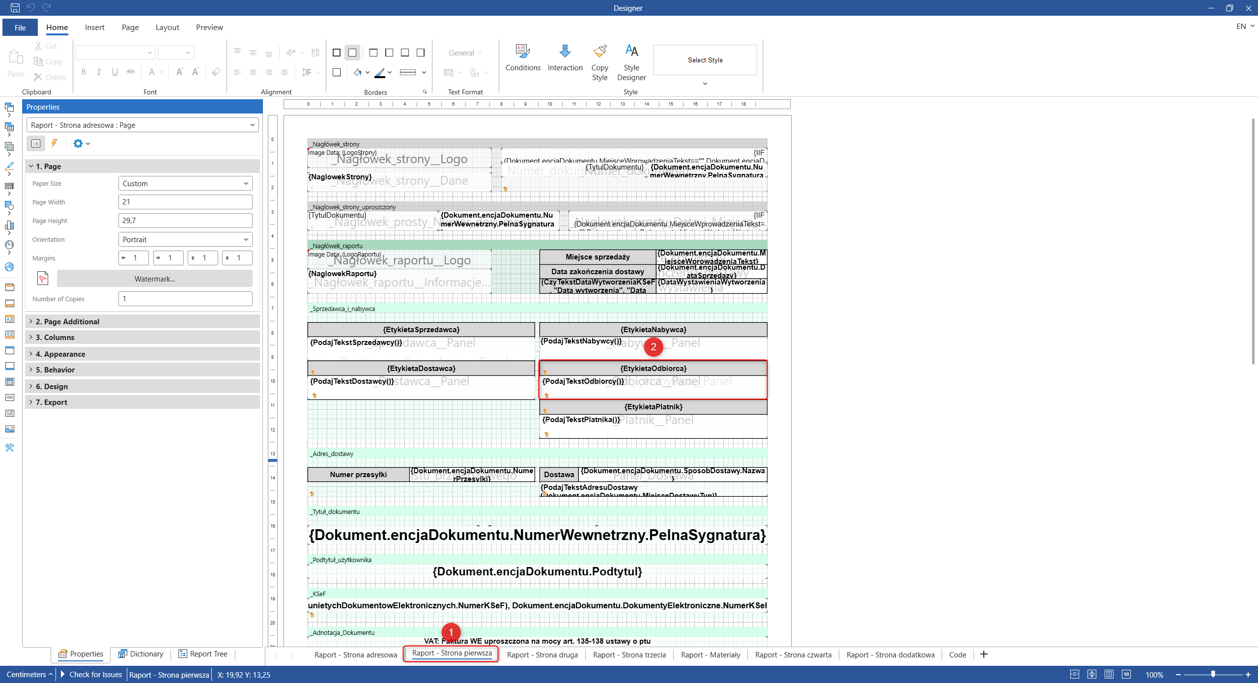

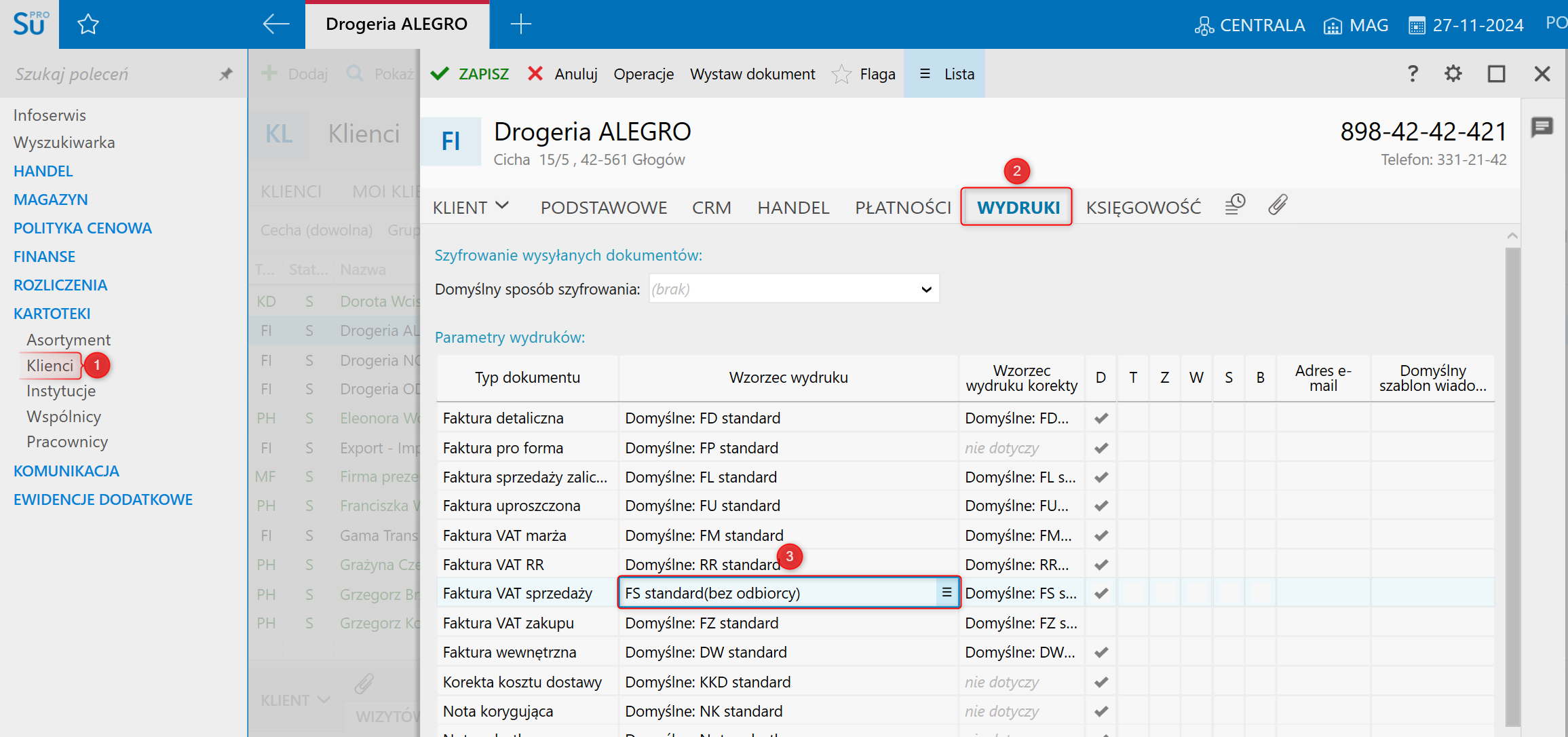

Kacper Panek 278 Napisano 27 Listopada 2024 Udostępnij Napisano 27 Listopada 2024 w Jak wyrzucić pole odbiorca na fakturze? (edytowane) Dzień dobry, W dniu 26.11.2024 o 14:10, Daniel Lewandowski napisał: Odświeżam temat, czy udało się komuś zrobić tak, że dokument FA realizowany przez selloNX nie miał domyślnie odbiorcy? W celu uzyskania oczekiwanego efektu może Pan utworzyć dwa wzorce wydruku, jeden z nich z odbiorcą, a drugi bez. We wzorcu wydruku bez odbiorcy należałoby wówczas skorzystać z opcji Popraw wzorzec: A następnie usunąć pola dotyczące odbiorcy, po czym zapisać wzorzec: W dniu 26.11.2024 o 14:10, Daniel Lewandowski napisał: Nie interesują mnie rozwiązania w stylu zmiany wzorców wydruku bo to nie działa prawidłowo, jedyne co działa na ten moment z tego co zauważyłem to fizyczne usunięcie odbiorcy przy wystawianiu dokumentu, ALE trzeba o tym pamiętać. Nie chcę zmieniać wzorca ponieważ sprzedajemy dużo na instytucje i tam odbiorca jest potrzebny. Wykorzystanie tak zmienionego wzorca nigdy nie spowoduje wydruku sekcji z odbiorcą, natomiast jeżeli wzorzec bez odbiorcy miałby zostać zastosowany wyłącznie dla wybranych klientów, to może Pan skorzystać z opcji indywidualnego wskazania domyślnych wzorców wydruku, dzięki czemu nie będzie trzeba pamiętać o zmianie wzorca: 23 godziny temu, Michał Pyrek napisał: Bardzo chciałbym w ogóle osiągnąć taki schemat wydruku jak tutaj na załączniku Pokazany wzorzec wydruku wygląda niemalże identycznie jak domyślny w programie FS standard, natomiast nie pojawia się na nim Nagłówek raportu oraz Razem do zapłaty. Te pola można ukryć poprzez standardową edycję wzorca (Powiel, a następnie Popraw). Nagłówek raportu znajduje się w sekcji Podstawowe, tuż pod nazwą wzorca, a sekcja z Razem do zapłaty znika po odznaczeniu "Pokaż do zapłaty" w sekcji Pozostałe. Więcej informacji na temat standardowej oraz zaawansowanej edycji wzorców wydruku przedstawiono w artykule: InsERT nexo – Jak zmodyfikować postać wydruku? Edytowane 27 Listopada 2024 przez Kacper Panek 1 Cytuj Link to postu
