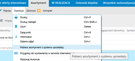

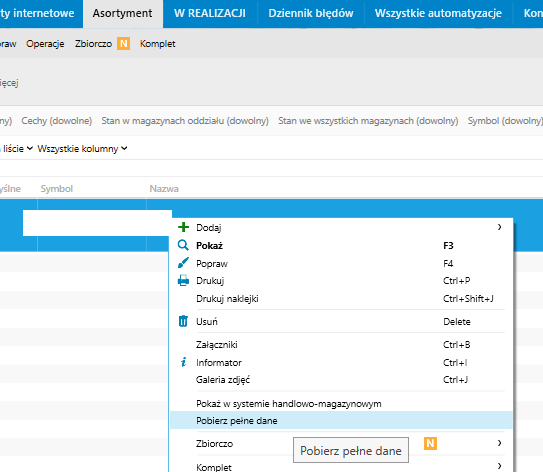

MARCIN e-kupowanie.pl 1 081 Napisano 10 Lutego Udostępnij Napisano 10 Lutego w Dostępne stany magazynowe na aukcji 2 minuty temu, Kamil Krystian napisał: W jaki sposób można synchronizować automatycznie stany magazynowe z allegro. Z tego co zauważyłem wasz automat synchronizuje tylko stany magazynowe jeżeli wykona się jakaś akcja w sello nx np pobrał zamówienie, ale w scenariuszu że wydajemy towar bez udziału sello nx stany magazynowe nie są zmieniane. Ja wówczas pobieram dane danego towaru ASORTYMENT, pojedynczo lub zbiorczo całość: lub zbiorczo: Oczywiście tylko wtedy, gdy się spieszę, bo normalnie robi to automat. Nie wiem, czy są lepsze sposoby. Cytuj Link to postu

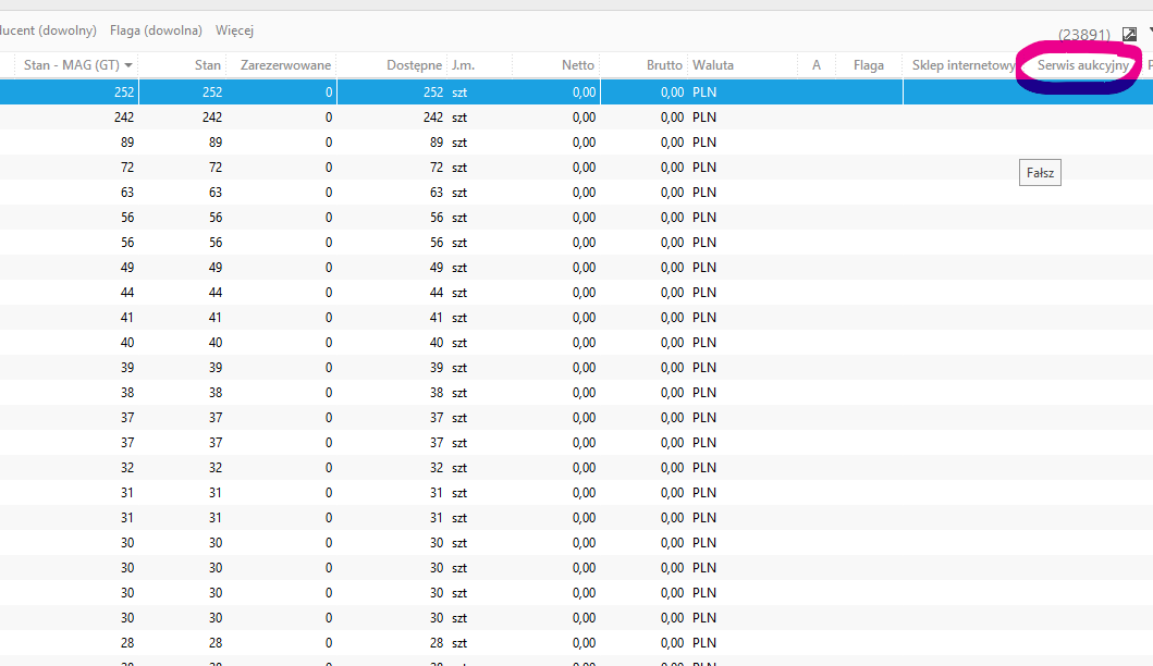

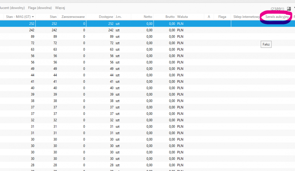

Kamil Krystian 7 Napisano 11 Lutego Udostępnij Napisano 11 Lutego w Dostępne stany magazynowe na aukcji 4 minuty temu, Bartosz Rosa napisał: Subiekt nexo czy GT? GT 4 minuty temu, Bartosz Rosa napisał: Musi być włączona funkcja generowania zmian stanu w ofertach i dodatkowo oferty, które mają podlegać tym zmianom muszą być oznaczone odpowiednią cechą. Opcje te dostępne są w Parametrach ofert internetowych. Mamy włączone system cały czas szuka zmian ale pokazuje nam na aukcji 4 sztuki a w magazynie 3 i nie zmienia nic. Może mamy coś źle ustawione? 5 minut temu, Bartosz Rosa napisał: Tutaj Sello NX nie bierze udziału. Serwis Allegro sam zmienia liczbę dostępnych sztuk po zakupie. No tak ale jak wydamy towar w subiekcie GT i zmieni się stan na 3 sztuki to w allegro dalej pozostaje nam np 4 sztuki. Automat coś nam nie synchronizuje stanów z GT. 6 minut temu, Bartosz Rosa napisał: A jak miało by się to wyświetlać? Można to sprawdzić za pomocą filtra Oferty internetowe. W kartotece asortymenty nie pokazują się produkty które są spięte z aukcjami. I nie wiemy, który produkt jest już wystawiony, a który trzeba wystawić. Nie wystawialiśmy produkty bezpośrednio w Sello NX (jest to arcy ciężkie) tylko pobraliśmy aukcje istniejące z serwisu allegro. Cytuj Link to postu
Bartosz Rosa 2 048 Napisano 11 Lutego Udostępnij Napisano 11 Lutego w Dostępne stany magazynowe na aukcji Godzinę temu, Kamil Krystian napisał: Mamy włączone system cały czas szuka zmian ale pokazuje nam na aukcji 4 sztuki a w magazynie 3 i nie zmienia nic. Może mamy coś źle ustawione? Może, proszę pokazać jak wygląda konfiguracja parametrów ofert internetowych, potem stan na liście oraz okno edycji takiej oferty, oraz dolną zakładkę ZMIANY W SERWISIE dla tej oferty. Godzinę temu, Kamil Krystian napisał: No tak ale jak wydamy towar w subiekcie GT i zmieni się stan na 3 sztuki to w allegro dalej pozostaje nam np 4 sztuki. Automat coś nam nie synchronizuje stanów z GT. No i do tego jest właśnie automat do pilnowania stanów. Przy zakupach tylko przez Allegro nie ma wydań poza allegro więc de facto nie jest on potrzebny - no chyba, żeby uzupełniać stany po przyjęciu towaru. Cytuj Link to postu
