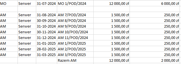

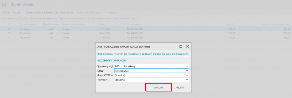

Radosław Kostrzewa 1 024 Napisano 20 Września 2024 Udostępnij Napisano 20 Września 2024 w Problem z rozliczeniem amortyzacji po modernizacji (edytowane) Zasymulowany przykład. Został zakupiony ŚT (pomińmy nazwę i faktyczną stawkę, zależało mi żeby pokazać przykład w sensownym zakresie) w czerwcu 2022 całkowicie z dotacji w kwocie 24 000 pln netto, dla którego stawka amortyzacji została przypisana 50%. W nexo powstały dokumenty dla rozliczenia amortyzacji tego ŚT, jak niżej (w XLS, dodatkowe kolumny sumujące): Środek poprawnie się zamortyzował. W lipcu nastąpiła jego modernizacja, gdzie zwiększono jego wartość o kwotę 12 000 PLN, z czego 6 000 PLN było ze środków własnych, 6 000 PLN z kolejnej dotacji. Wprowadzono modernizację i rozpoczęto kolejne odpisy. Wartość stawki bilansowo naliczona jest poprawnie (wyliczenie raty w oparciu o współczynnik umorzenia rocznego od powiększonej wartości środka trwałego). Sęk w tym, że po naliczeniu rat, które rozliczają bilansowo modernizację (12 000), naliczenia amortyzacji się zatrzymują! A rozliczone umorzenie kwoty stanowiącej koszty to tylko 2 000 PLN z 6 000 PLN. Wiem, że można ten przypadek po prostu obsłużyć na odrębne typy amortyzacji i problemu nie będzie w tym miejscu, ale będzie to (zasadniczo jest) niewygodne w ujmowaniu w księgach różnic pomiędzy amortyzacjami. Z kolei samo naliczenie podatkowe bez wartości bilansowej musiałoby być ujmowane na koncie pozabilansowej, by móc poprawnie wyznaczyć podstawę opodatkowania podatkiem dochodowym (od momentu, kiedy kończy się wartość bilansowa, co też łatwiej jest kontrolować warunkami w schemacie dekretacji z jednego dokumenty, niż z dwóch różnych). A może należałoby ustalić wartość odpisów podatkowych zgodnych z wartością bilansową - ale tutaj przepisów nie znajduje jednoznacznych. Przepisy za to na pewno pozwalają (ale nie zmuszają) do wydłużenia okresu amortyzacji bilansowej by był zgodny z okresem amortyzacji podatkowej. Przy czym nie odbywa się to przez zmianę stawki amortyzacyjnej, która powinna pozostać taka sama. Edytowane 20 Września 2024 przez Radosław Kostrzewa Link to postu
Radosław Kostrzewa 1 024 Napisano 20 Września 2024 Autor Udostępnij Napisano 20 Września 2024 w Problem z rozliczeniem amortyzacji po modernizacji (edytowane) Uzupełniając, w GT w ogóle w standardzie nie da rady przeprowadzić naliczeń amortyzacji podatkowej po wprowadzeniu takiego dokumentu OT, gdyż trzeba odznaczyć amortyzację podatkową, bo z zerową wartością nie można zapisać. Ale jak już się zrobi mały wytrych, to przynajmniej jest obsłużona jedna z wersji rozliczeń, czyli... Edytowane 20 Września 2024 przez Radosław Kostrzewa Link to postu

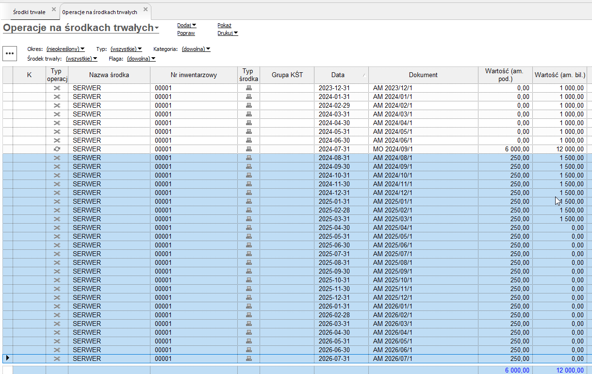

Roman Budzisz 371 Napisano 23 Września 2024 Udostępnij Napisano 23 Września 2024 w Problem z rozliczeniem amortyzacji po modernizacji MO była finansowana w wysokości 6000 więc pozostałe 6000 można ująć jako koszt podatkowy (oczywiście w proporcjonalnych ratach wynikających z tabeli amortyzacji). Podając w MO wartość KUP program liczy: (KUP z OT plus KUP z MO) równa się KUP wartości początkowej po modernizacji: ((0+6000)+30000)*0.5/12 = 1500 z czego KUP 6000*0.5/12 = 250. Taka podpowiadana kwota jest w odniesieniu do całego okresu umorzenia. Oczywiście można ją zmienić na naliczeniu samej amortyzacji - warunek jest taki by nie przekraczała wartości naliczonej amortyzacji. A wydaje się, że wartość KUP na amortyzacji po modernizacji powinniśmy podpowiadać na podstawie KUP z modernizacji w odniesieniu do okresu pozostałego do umorzenia: KUP: 6000/8 miesięcy pozostałego umorzenia. Wówczas w amortyzacji naliczanych po modernizacji, w tym konkretnym przypadku wartość KUP wyniesie 750 co w okresie 8 miesięcy obejmie całą kwotę środków własnych. Oczywiście, by program podpowiadał odpowiednią kwotę można na samym OT wartość KUP poprawić na taką by odpowiadała proporcji takiej jak na dokumencie modernizacji. Link to postu

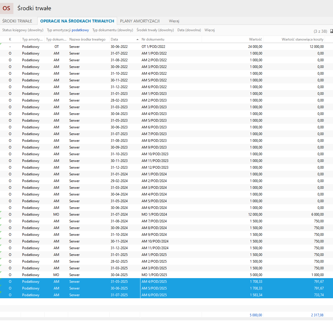

Radosław Kostrzewa 1 024 Napisano 23 Września 2024 Autor Udostępnij Napisano 23 Września 2024 w Problem z rozliczeniem amortyzacji po modernizacji (edytowane) Tak. Motyw z uaktualnieniem OT faktycznie się sprawdza, żeby nie trzeba było wartości KUP w ratach poprawiać ręcznie. Byłem przekonany, że wartość KUP na OT jest tak samo przyblokowana, jak sama cała wartość. Przyznam szczerze, że trochę drażliwe to obejście, ale skuteczne. To w wersji kiedy podatnik ma prawo do podwyższenia rat odpisu podatkowego - bo ten przypadek spotkałem. Nie wiem dalej co jakby klient jednak nie chciał przyspieszać odpisów podatkowych - ale akurat tego przypadku teraz nie znam. Nie mniej te obejście nie do końca będzie szczęśliwe. Bo te ŚT mogą być wielokrotnie modernizowane i liczenie kolejnych proporcji oczywiście jest możliwe, ale chyba prostsze staje się poprawianie wartości podatkowej na naliczeniach Tak dla przykładu, jakby nastąpiła kolejna modernizacja bez przeliczania ręcznego proporcji na OT Edytowane 23 Września 2024 przez Radosław Kostrzewa Link to postu
