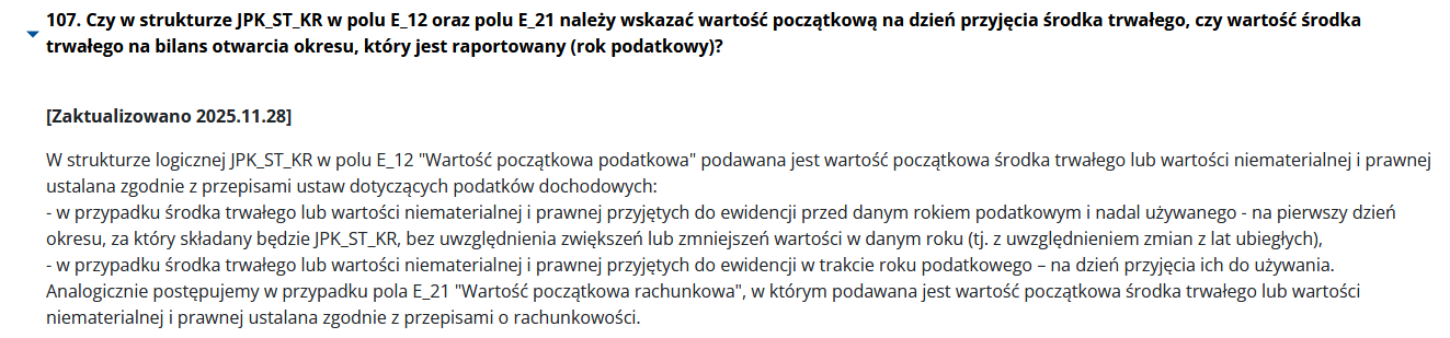

Filip Dyszkiewicz 102 Napisano 11 Sierpnia Udostępnij Napisano 11 Sierpnia w Problem z rozliczeniem amortyzacji po modernizacji Dzień dobry, do pola E_12 trafia pełna wartość początkowa, bez podziału na KUP i NKUP, ustalona zgodnie z zasadami opisanymi w jednej z odpowiedzi Ministerstwa Finansów: Podział na KUP i NKUP uwzględniany jest natomiast wyłącznie w polach JPK dotyczących naliczonej amortyzacji, np. E_18. Z tego względu odpowiednie wartości pobierane są z dokumentów stanowiących podstawę naliczenia amortyzacji. Link to postu
Radosław Kostrzewa 1 043 Napisano 12 Sierpnia Autor Udostępnij Napisano 12 Sierpnia w Problem z rozliczeniem amortyzacji po modernizacji @Filip Dyszkiewicz dziękuję za wyjaśnienia, ale dalej to nie jest odpowiedź do końca na moje pytanie, bo chciałbym wiedzieć, jak to będzie ustalane w programach InsERT-u, a nie w odpowiedzi MF. Jeśli tutaj padła taka propozycja rozwiązania problemu: W dniu 23.09.2024 o 14:01, Roman Budzisz napisał: Oczywiście, by program podpowiadał odpowiednią kwotę można na samym OT wartość KUP poprawić na taką by odpowiadała proporcji takiej jak na dokumencie modernizacji. a w odpowiedzi MF, powołując się na przepisy, jest: Cytat - w przypadku środka trwałego lub wartości niematerialnej i prawnej przyjętych do ewidencji przed danym rokiem podatkowym i nadal używanego - na pierwszy dzień okresu, za który składany będzie JPK_KR_ST, bez uwzględnienia zwiększeń lub zmniejszeń wartości w danym roku (tj. z uwzględnieniem zmian z lat ubiegłych). To adresuje nam poprawnie tylko sytuację, kiedy modernizacja nastąpiła np. w 2025 roku. Ale jeśli modernizacja nastąpiła w 2026 roku i zmienimy wartość na OT, to mi się to nie klei. Zatem, w jaki sposób, z jakiego pola, program InsERT pobierze z danych bazy wartość (konkretnie) do pola E_12 ? 1 Link to postu
Filip Dyszkiewicz 102 Napisano 24 Sierpnia Udostępnij Napisano 24 Sierpnia w Problem z rozliczeniem amortyzacji po modernizacji Dzień dobry, na chwilę obecną pole E_12 jest wyliczane według poniższych zasad: jeżeli operacja OT przypada w okresie JPK – pobierana jest wartość z pola Wartość początkowa w OT, jeżeli OT pochodzi z okresu wcześniejszego niż okres JPK – uwzględniana jest suma operacji OT, MO i OsT na ostatni dzień poprzedniego roku. Podział na KUP i NKUP nie wpływa na wartość pola E_12, ponieważ wykazywana jest w nim pełna kwota. Link to postu
