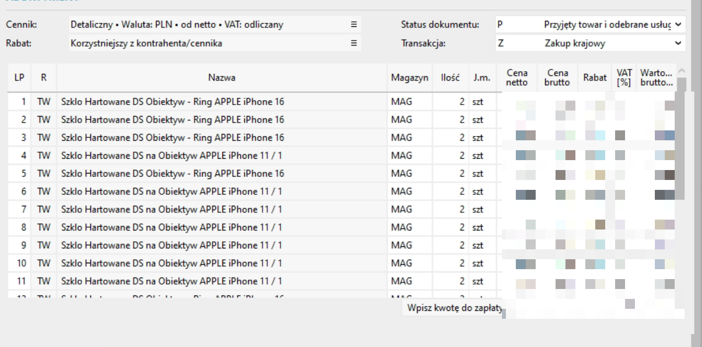

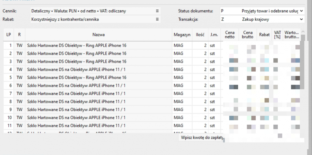

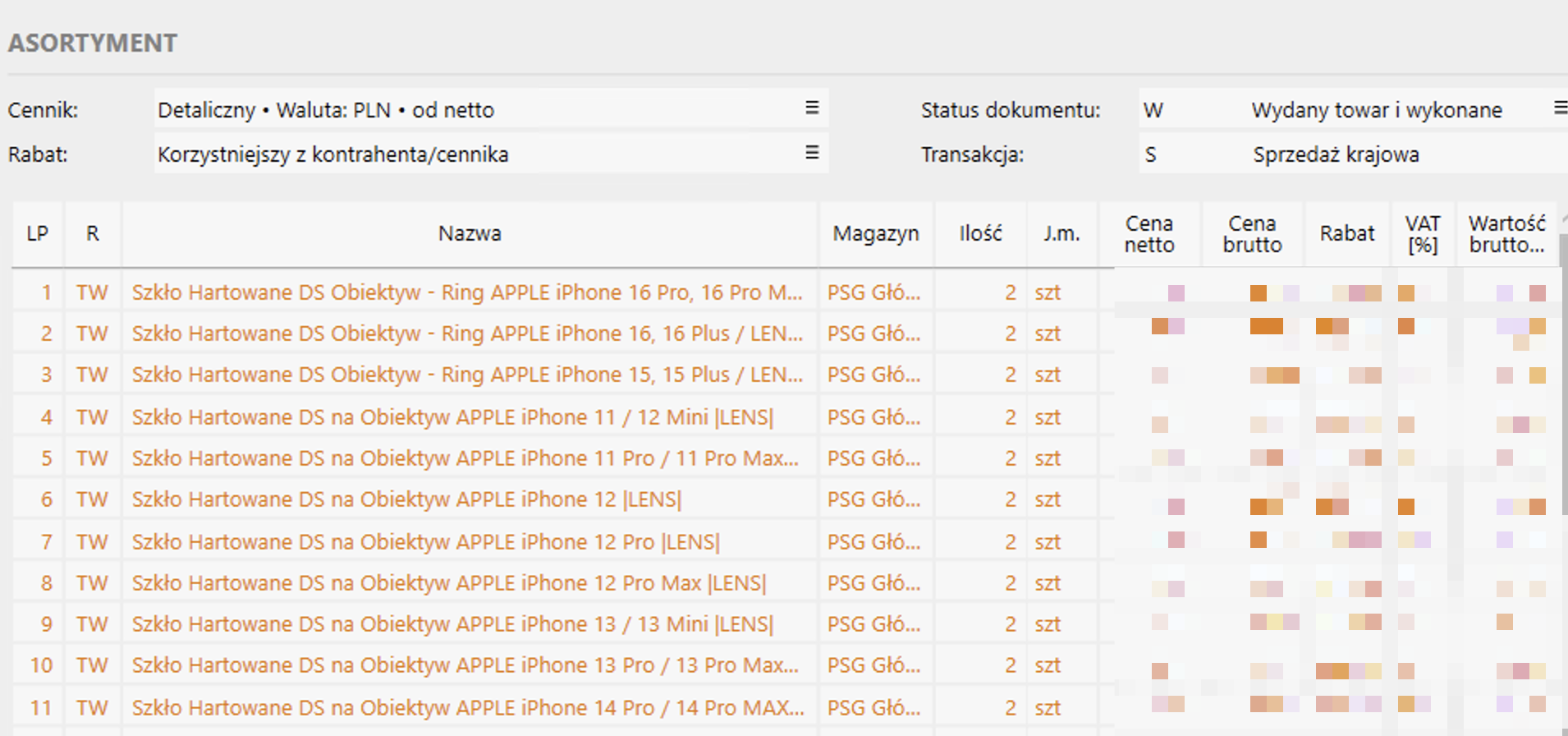

Szymon Małek 1 Napisano 4 Listopada 2024 Autor Udostępnij Napisano 4 Listopada 2024 w Faktury w formie pliku Próbowałem eksportować i importować faktury plikami edi++ wg. instrukcji na stronie Insertu. Jeżeli chodzi o export to nie było problemu jeżeli chodzi o import to mimo tego że robię Dodawanie + Aktualizacja i wg. kodu kreskowego to się wykrzacza dodawanie faktury. Ma ktoś jakiś inny pomysł oprócz KSeF ? Może być to rozwiązanie partnerskie, płatne byle dobrze działało. Tak wygląda faktura jak ją exportuje A tak wygląda po imporcie. Link to postu
Andrzej Kubik 2 041 Napisano 4 Listopada 2024 Udostępnij Napisano 4 Listopada 2024 w Faktury w formie pliku 32 minuty temu, Szymon Małek napisał: mimo tego że robię Dodawanie + Aktualizacja i wg. kodu kreskowego to się wykrzacza dodawanie faktury. Cz może Pan rozwinąć tę myśl? Co to konkretnie znaczy że "się wykrzacza"? Link to postu
Szymon Małek 1 Napisano 4 Listopada 2024 Autor Udostępnij Napisano 4 Listopada 2024 w Faktury w formie pliku 24 minuty temu, Andrzej Kubik napisał: Cz może Pan rozwinąć tę myśl? Co to konkretnie znaczy że "się wykrzacza"? Masz na powyższym screenie export faktury pozycje 1 -11 (ten screen z pomarańczową czcionką) poniżej ta sama faktura zaimportowana w subiekcie nexo pro u partnera i zupełnie inny towar tak jak by nie dodawało pełnej Nazwy przy tworzeniu kartotek i nie synchronizowało po kodzie kreskowym. Link to postu
Daniel Kozłowski 1 790 Napisano 4 Listopada 2024 Udostępnij Napisano 4 Listopada 2024 w Faktury w formie pliku 3 minuty temu, Szymon Małek napisał: Masz na powyższym screenie export faktury pozycje 1 -11 (ten screen z pomarańczową czcionką) poniżej ta sama faktura zaimportowana w subiekcie nexo pro u partnera i zupełnie inny towar tak jak by nie dodawało pełnej Nazwy GT i format epp mają ograniczenie nazwy towaru do 50 znaków: https://forum.insert.com.pl/index.php?/topic/73318-komunikacja-edi-111/ 3 minuty temu, Szymon Małek napisał: i nie synchronizowało po kodzie kreskowym. Nie pokazał Pan kodów kreskowych, nie pokazał Pan wykonywanych kroków, ale w sumie chyba nie ważne skoro problemem jest długość nazwy. Godzinę temu, Szymon Małek napisał: Może być to rozwiązanie partnerskie, płatne byle dobrze działało. Jak już wskazywałem proszę szukać rozwiązań pod hasłem "EDI". Link to postu
Szymon Małek 1 Napisano 4 Listopada 2024 Autor Udostępnij Napisano 4 Listopada 2024 w Faktury w formie pliku 6 minut temu, Daniel Kozłowski napisał: GT i format epp mają ograniczenie nazwy towaru do 50 znaków: https://forum.insert.com.pl/index.php?/topic/73318-komunikacja-edi-111/ Nie pokazał Pan kodów kreskowych, nie pokazał Pan wykonywanych kroków, ale w sumie chyba nie ważne skoro problemem jest długość nazwy. Jak już wskazywałem proszę szukać rozwiązań pod hasłem "EDI". Subiekt Nexo Pro też ma ograniczenie do 50 znaków w nazwie ? Link to postu
Daniel Kozłowski 1 790 Napisano 4 Listopada 2024 Udostępnij Napisano 4 Listopada 2024 w Faktury w formie pliku 41 minut temu, Szymon Małek napisał: Subiekt Nexo Pro też ma ograniczenie do 50 znaków w nazwie ? Nie ma i właśnie z tego wynika problem - w nexo są wprowadzane dłuższe nazwy, przy zapisie do epp są skracane do 50 znaków, wiec po wczytaniu do nexo/GT/dowolnego programu trafią już skrócone. Link to postu
Andrzej Kubik 2 041 Napisano 4 Listopada 2024 Udostępnij Napisano 4 Listopada 2024 w Faktury w formie pliku 1 godzinę temu, Szymon Małek napisał: zupełnie inny towar tak jak by nie dodawało pełnej Nazwy przy tworzeniu kartotek i nie synchronizowało po kodzie kreskowym. Nie wiem czy to jest zupełnie inny towar, bo widać tylko nazwę, więc równie dobrze może to być właściwy towar, tylko z obcięta nazwą, jak i zupełnie inny towar. Podobnie jak może to być 3 razy wpisany ten sam towar albo 3 różne towary. Link to postu
