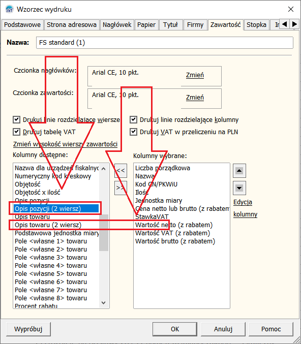

Co do utworzenie 2 wiersza w pozycji faktury producent twierdził, że w SGT nie ma takiej możliwości.
 Jest, z poziomu konfiguracji wzorca wydruku przez użytkownika:
gdzie "dokładnie takich" możliwości nexo jeszcze nie oferuje.
24 minuty temu, Bartosz Loch napisał:
Ja rozumiem, że wdrożeniowiec jest w stanie przygotować prawie wszystko, pytanie czy nexo to umożliwia wprost użytkownikowi?
Ja niestety nie rozumiem co według Pana oznacza "umożliwia wprost użytkownikowi"... W nexo jest pełna analogia do GT - wile modyfikacji można wprowadzić poprzez konfigurację wzorca wydruku z poziomu programu, pozostałe poprzez edycję wzorca wydruku w edytorze wzorców wydruków (w GT Crystal Reports, w nexo Stimulsoft), w jednym i drugim przypadku należy poznać te narzędzia, aby móc się nimi posługiwać, różnica i ułatwienie w nexo jest takie, że edytor jest wbudowany w program oraz nowszy edytor ma więcej możliwości jak wbudowane wsparcie dla graficznych kodów kreskowych czy grafiki. Tak więc odpowiedź brzmi "to zależy" w zależności od konkretnej potrzeby, której Pan nie wskazał.
