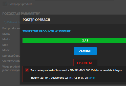

W oknie tworzenia nowego produktu zauważyłem, że skopiował się mój opis aukcji w zakładce "Opis", więc usuwam wszystkie sekcje i odznaczam opcję dodania opisu do produktu.
No i zonk:

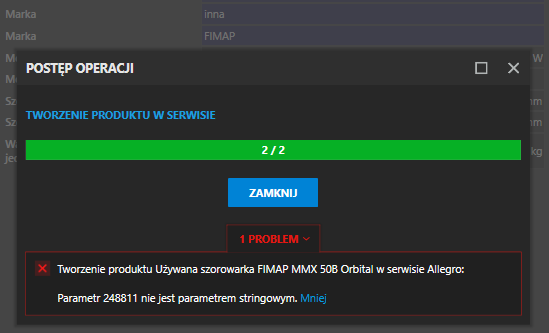

No to dobra, wracam do oferty, całkowicie usuwam opis aukcji żeby sobie potem go wkleić ponownie, uzupełniam pola już bez opisu, i kolejny zonk:

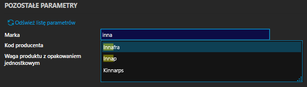

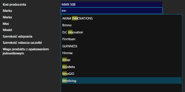

Jeśli ten parametr jest marką, no to jak mam niby "wybrać z listy" inną markę, skoro sugestia do "inna" pojawia się dopiero po wpisaniu całego wyrażenia, więc po kliknięciu dosłownie nic się nie uzupełnia i zostaje forma "wpisana"?

Cześć, tak opisy będziemy musieli "lekko", zmodyfikować w najbliższej przyszłości, zapisujemy również ten przypadek. Druga sprawa jak wybierzesz "inna" to pojawia się dodatkowa pozycja do wpisania "swojej marki" :)
Link to postu
Pojawia się, i wpisuję nazwę marki w to pole. Ten błąd pojawia się nawet gdy nowe pole jest uzupełnione.

54 minuty temu, Agnieszka Bodalska-Sznurowska napisał:
Dla jakiej kategorii występuje ten błąd?
To jest kategoria "Automaty szorujące" (260161).
Można jeszcze spróbować odświeżyć parametry, może Allegro coś zmieniło w międzyczasie.
Sprawdziłem dzisiaj, dodatkowo zaktualizowaliśmy nexo do wersji 52, jednakże nadal to samo.
Dodam jeszcze, że chciałem spróbować wystawić aukcję w kategorii "Pozostałe" (17098), ale tam w ogóle nie ma pozycji "inna" (też odświeżyłem kategorię).
Mogę w razie czego podesłać logi.

Zgłoszenie zostało zrealizowane w wersji 55.0.0.8230. Fragment listy zmian:
  • W polach parametrów specyficznych, które zawierają długą listę możliwych wartości (ponad 1000), dodano informację określającą, że wartość należy wyszukać, wpisując fragment wartości.
  • Poprawiono działanie znacznika "Dodaj opis produktu" przy wysyłaniu produktu do serwisu internetowego.
