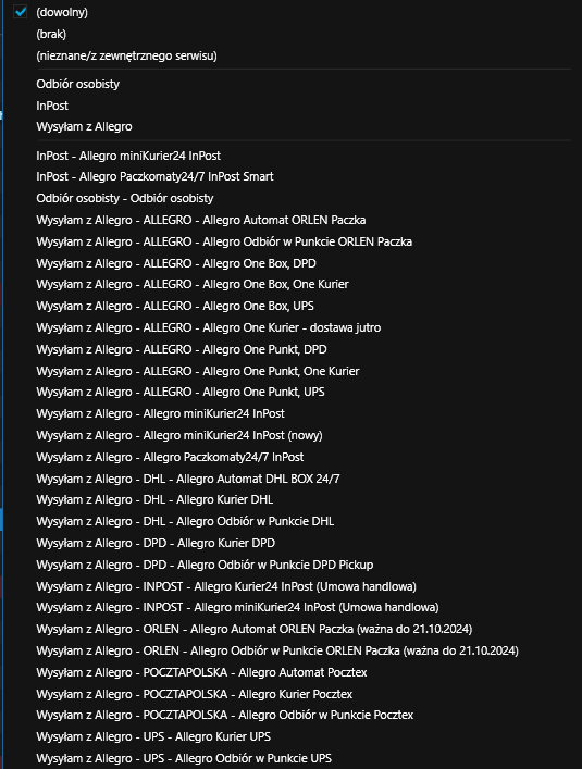

Michał Pyrek 5 Napisano 10 Marca Autor Udostępnij Napisano 10 Marca w Kilka tematów dotyczących programu oraz nowych pomysłów. Tutaj powinna być możliwość wyboru kilku a nie jednej formy dostawy. Cytuj Link to postu

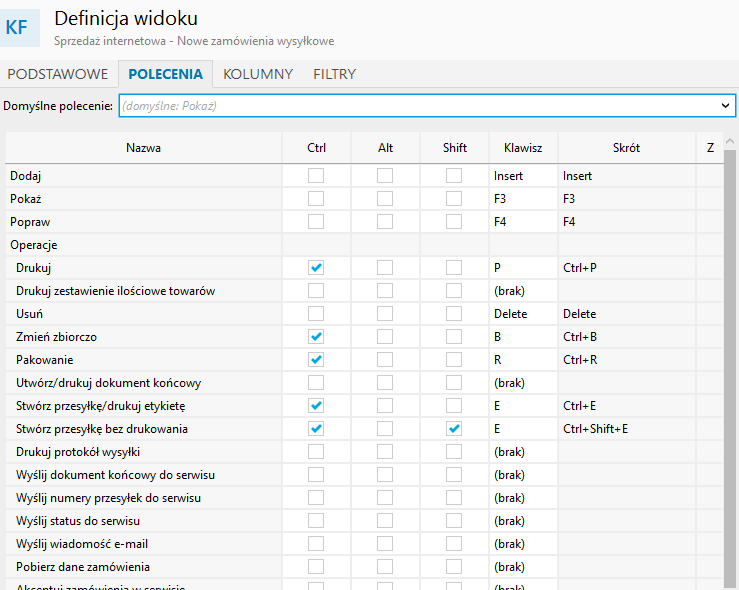

Michał Pyrek 5 Napisano 11 Listopada Autor Udostępnij Napisano 11 Listopada w Kilka tematów dotyczących programu oraz nowych pomysłów. Na pochwały zasługują dodane opcje, które są pod CTRL+E oraz CTRL+SHIFT+E. Brawo. 1 Cytuj Link to postu
Bartosz Rosa 2 220 Napisano 18 Listopada Udostępnij Napisano 18 Listopada w Kilka tematów dotyczących programu oraz nowych pomysłów. To ja dodam, że skróty klawiszowe jak i domyślne polecenie można sobie samemu ustawić w module (ctrl+`) -> Definicje widoków Można np. wchodzić enterem od razu w edycję zamówienia, nie w podgląd - jeśli komuś przeszkadza domyślne zachowanie okien nexo . Cytuj Link to postu
Michał Pyrek 5 Napisano 28 Listopada Autor Udostępnij Napisano 28 Listopada w Kilka tematów dotyczących programu oraz nowych pomysłów. A czy można dodać jakoś dodatkowy klawisz, poza tym F4, który domyślnie jest popraw to na przykład dodałbym sobie spację? Cytuj Link to postu
Bartosz Rosa 2 220 Napisano 1 Grudnia Udostępnij Napisano 1 Grudnia w Kilka tematów dotyczących programu oraz nowych pomysłów. Dwóch skrótów pod jedną funkcję raczej nie można. Ale zamiast F4 spację powinno się dać. Cytuj Link to postu
Michał Pyrek 5 Napisano 1 Grudnia Autor Udostępnij Napisano 1 Grudnia w Kilka tematów dotyczących programu oraz nowych pomysłów. Z tego co widzę nie da się w ogóle chyba spacji dodać? Cytuj Link to postu
Bartosz Rosa 2 220 Napisano 2 Grudnia Udostępnij Napisano 2 Grudnia w Kilka tematów dotyczących programu oraz nowych pomysłów. Nie sprawdzałem, ale może tak być. Jest to ogólny mechanizm platformy nexo, na której Sello NX jest zbudowane. Spacja nie jest znakiem specjalnym i też wykorzystywana jest do uruchamiania funkcji za pomocą mnemoników Ctrl+Spacja. Cytuj Link to postu
