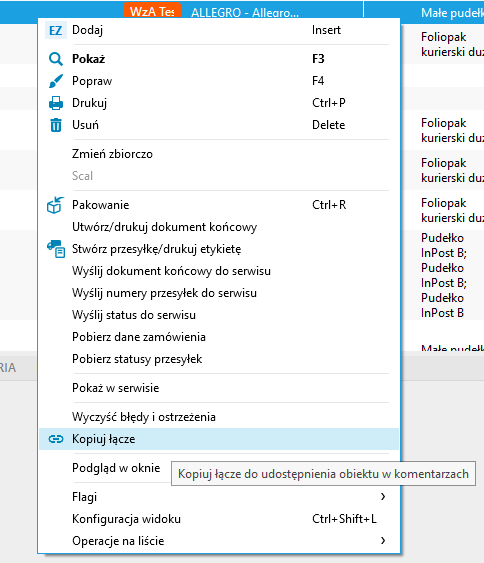

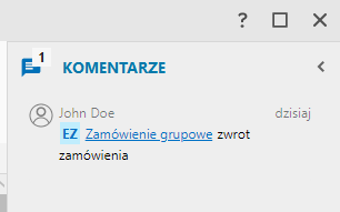

Rafał Stępień 75 Napisano 14 Stycznia Udostępnij Napisano 14 Stycznia w Dodatkowy list przewozowy do zamówienia Nie mamy jeszcze obsługi zwrotów, nie będziesz miał możliwości edycji asortymentu w zamówieniu, które zostało ma wygenerowaną etykietę. Najlepszym rozwiązaniem będzie dodanie nowego zamówienia i ewentualnie dodanie w nim komentarza z linkiem do zamówienia, którego dotyczy. kopiuj łącze: Komentarze: 1 Cytuj Link to postu
