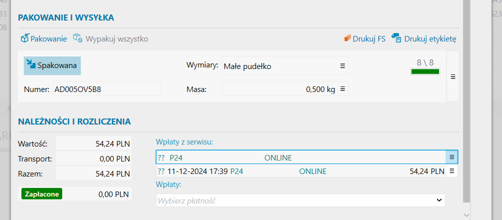

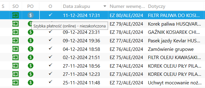

Krzysztof Górnik 20 Napisano 12 Grudnia 2024 Udostępnij Napisano 12 Grudnia 2024 w Nieopłacona aukcja (edytowane) Po mimo, że aukcja na allegro widnieje jako zapłacona to Sello NX widzi ją jako nieopłaconą, W czym tkwi problem? Edytowane 12 Grudnia 2024 przez Krzysztof Górnik Cytuj Link to postu
Rozwiązanie Błażej Szolak 104 Napisano 13 Grudnia 2024 Rozwiązanie Udostępnij Napisano 13 Grudnia 2024 w Nieopłacona aukcja Zgaduję, że w zamówieniu są wykryte dwie wpłaty, jedna prawidłowa i jedna "pusta"? Cytuj Link to postu
Krzysztof Górnik 20 Napisano 13 Grudnia 2024 Autor Udostępnij Napisano 13 Grudnia 2024 w Nieopłacona aukcja Czy to może o to chodzi? A jeśli tak to jak to można ustawić? Cytuj Link to postu
Błażej Szolak 104 Napisano 13 Grudnia 2024 Udostępnij Napisano 13 Grudnia 2024 w Nieopłacona aukcja Dokładnie tak. Jest to znany błąd i ma zostać poprawiony w wersji 53 (z tego co widzę, to prawdopodobnie w przyszłym tygodniu). Może Pan po prostu zignorować pustą wpłatę i normalnie zrealizować EZ korzystając z prawidłowej wpłaty. W dniu 12.11.2024 o 14:37, Rafał Stępień napisał: Pracujemy nad rozwiązaniem, można się spodziewać poprawki w grudniowej wersji. 1 1 Cytuj Link to postu
