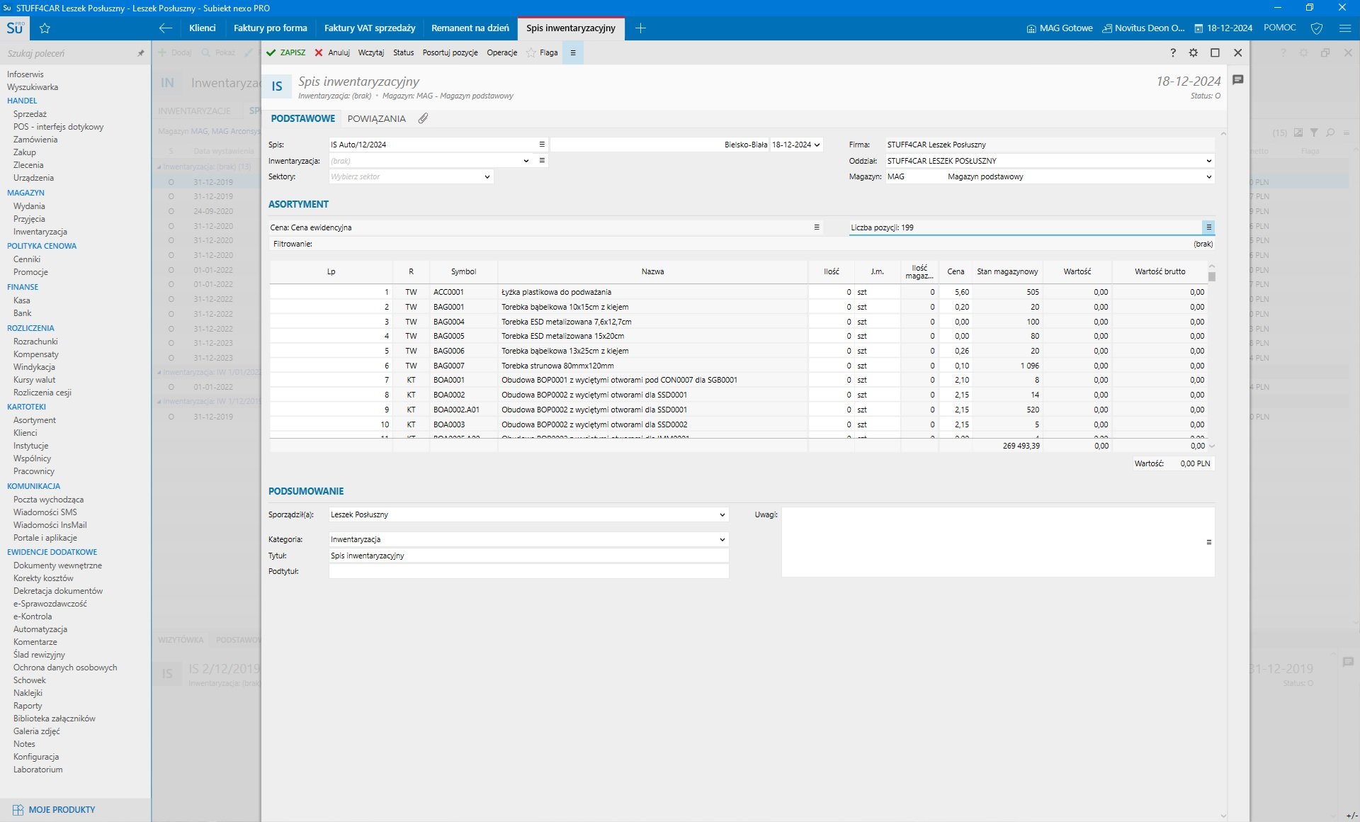

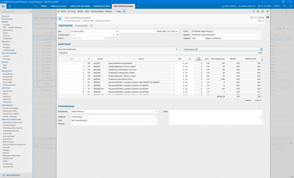

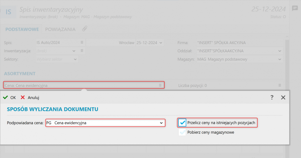

Chciałem zgłosić że ani obecna wersja, ani na pewno poprzednia nie wyliczają w spisie inwentaryzacyjnym wartości ani wartości brutto, pomimo że cena jest prawidłowo w tabeli pobierana jak i prawidłowo jest pobrana liczba sztuk.
Dodam, że działało to OK w latach 2019-2023 gdy robiłem spisy inwentaryzacyjne dla księgowego, a kiedy się zepsuło dokładnie nie powiem, zapewne podczas 2024r.
Korzystamy z cen ewidencyjnych (nie wprowadzamy zakupów tylko towar przyjmujemy a podstawie przychodu wewnętrznego) - mała firma produkcyjno-handlowa.
Jeśli czyta to ktoś z Insert, proszę o sprawdzenie i po potwierdzeniu błędu poprawienie tego, gdyż zbliża się koniec roku i potrzebne będą prawidłowe inwentaryzacje wielu osobom.
Załączam screenshot z programu.

Proszę na tej liście wyciągnąć kolumnę Ilość (Prawy przycisk myszy na liście -> Konfiguracja listy) i pokazać zrzut ekranu raz jeszcze.

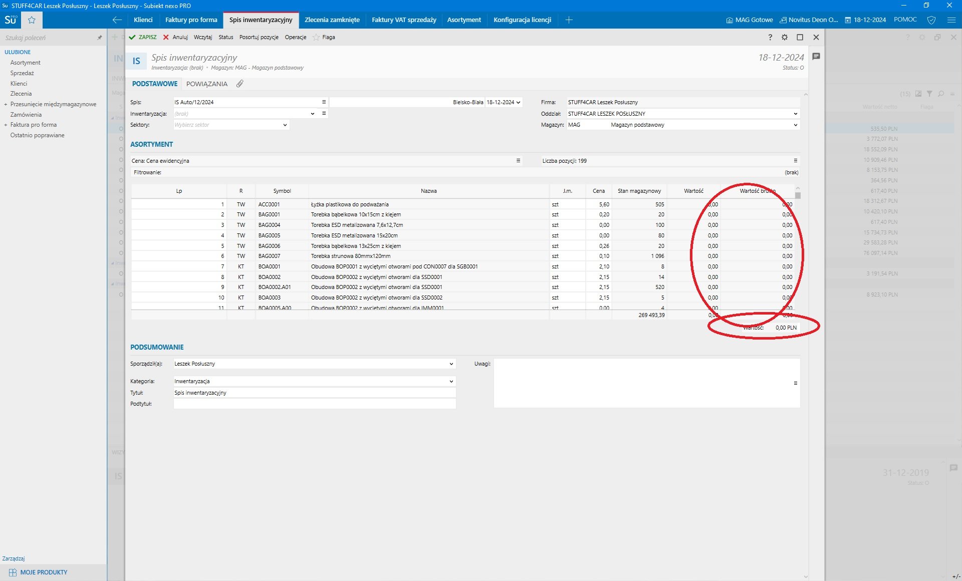

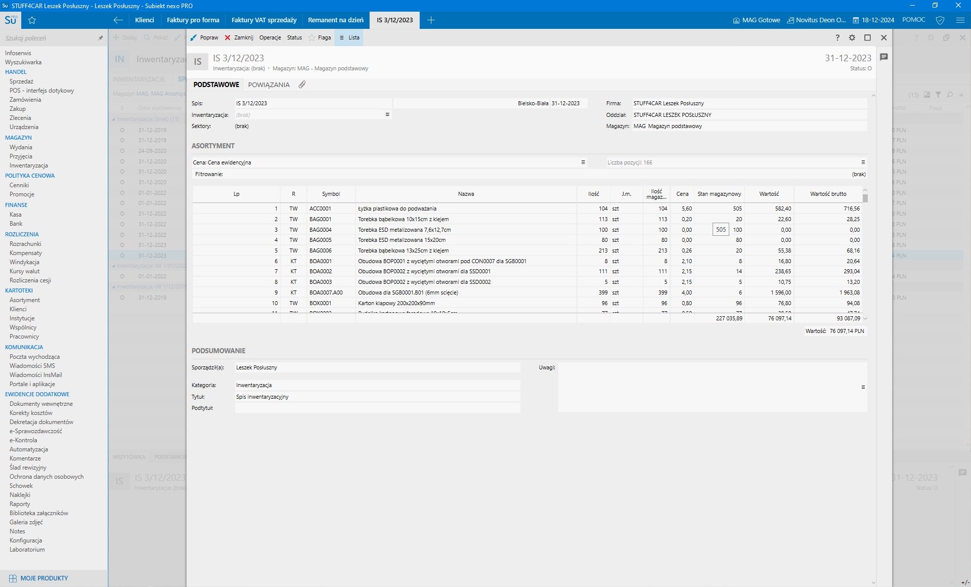

Proszę pierwszy załącznik, ilość pokazuje 0. Co najlepsze jak otworzę spis inwentaryzacyjny np z 31.12.2023 z któregokolwiek magazynu to pokazuje prawidłowo wszystko załącznik kolejny

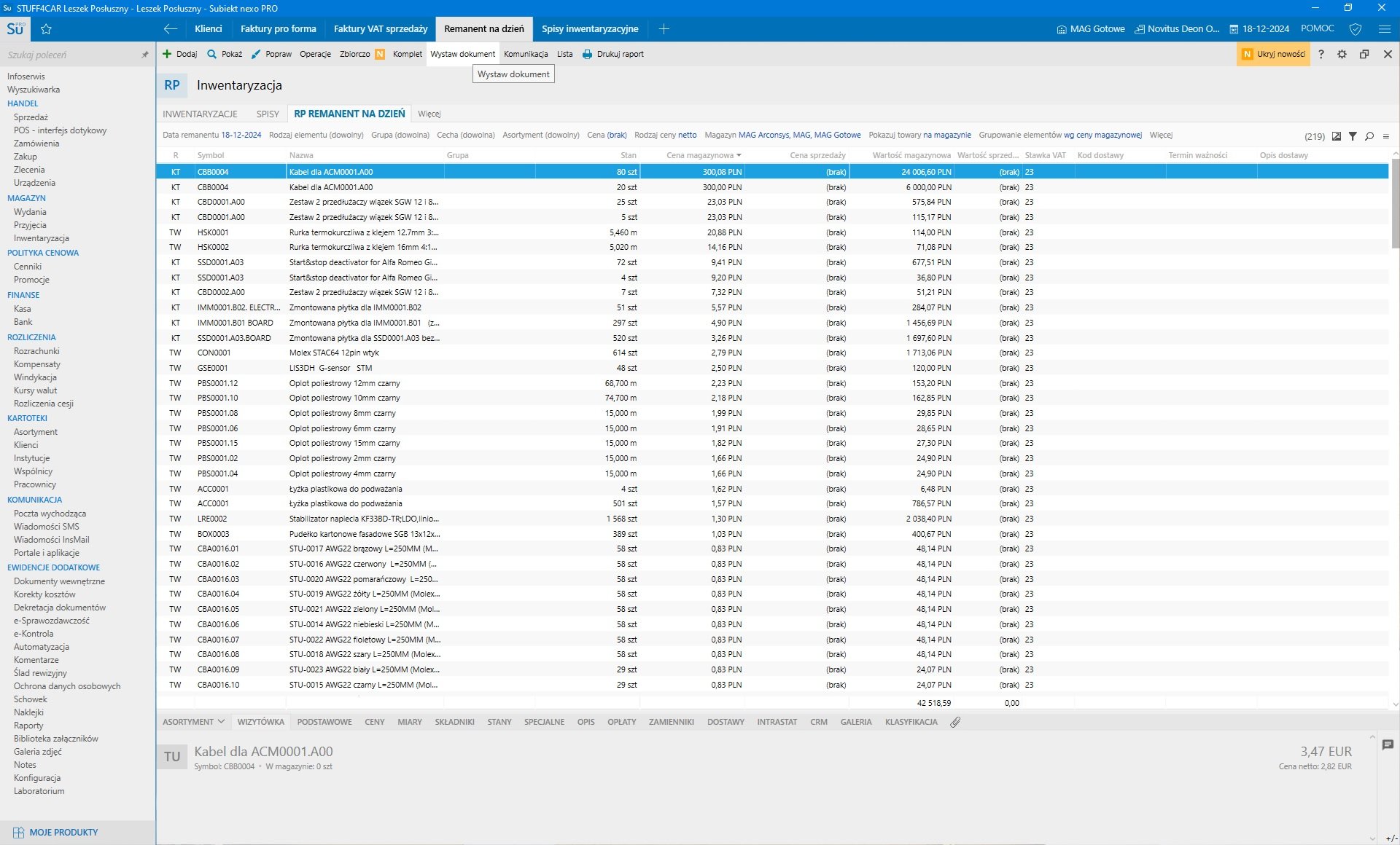

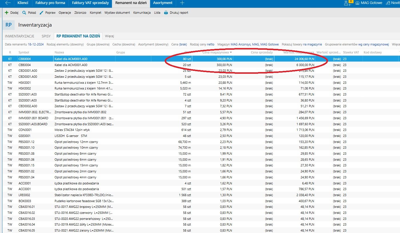

Natomiast remanent to widzę że otwieramy kolejną "puszkę pandory" - tam się jakieś cuda dzieją z cenami - choćby 2 pierwsze pozycje - produkt kosztowo (cena ewidencyjna) 4,96zł, rozbił na dwa przyjęcia jedno za 300zł/szt drugie za 300,08zł/szt i mi jakieś chore wartości magazynowe wylicza subiekt. za dwie pozycje łącznie (20 i 80szt przyjętych) powinno być 496zł całość a mi podwyższył magazyn na 30006zł!!! BTW, ja temu programowi totalnie już nie ufam - w tym roku cuda się dzieją na cenie polskiej sprzedażowej w produktach gotowych - sądzę że jak drukujemy paragon z drukarki fiskalnej i sprzedaż jest w EUR (nasz główny cennik), to zaczyna coś aktualizować/kręcić i zmienia nam przy przeliczeniu na PLN (fiskalizacja musi być w PLN, ale rachunek/paragon niefiskalny wystawiamy klientowi w EUR razem z tym bo by nie skumał co my mu tam w jakiejś egzotycznej walucie wystawiamy), to ciut nam zmienia cenę w PLN w Asortymencie!!! To się dzieje od może paru miesięcy - 5 wcześniejszych lat było OK, nic się nie psuło. Wiecznie poprawiamy ręcznie ceny w PLN przy sprzedażach lokalnie. Nie chcemy zmieniać cen sprzedażowych - mamy ustawione inne na rynek PLN jak i poza i nie kierujemy się aktualnym kursem. Ot taki przykład szalejącego Subiekta...
Według prostej matematyki zero raz cokolwiek daje dalej zero, więc wszystko się zgadza, program prezentuje poprawne wartości, takie jakie Pan wprowadził do programu.
Proszę utworzyć spis poprawnie, podając ilości różne od zera to otrzyma Pan oczekiwany efekt, a to Pan jako użytkownik programu decyduje o tym jakie dane wprowadza do programu, czy będzie to ilości zerowa, czy ilość na stanie magazynowym:

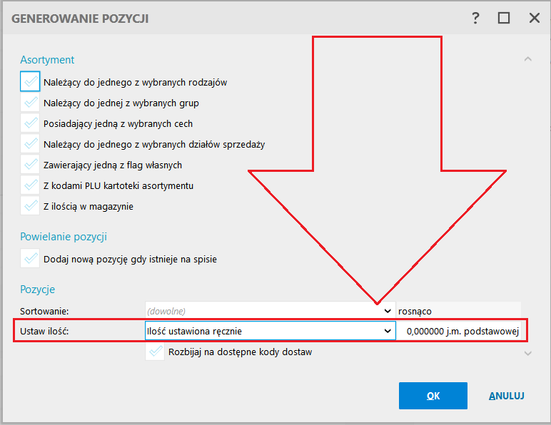

  • Rozwiązanie
33 minuty temu, Leszek Posłuszny napisał:
Jestem inżynierem i szczerze to pojęcie o tym mam żadne i nie bardzo mam ochotę zagłębiać się:) Nie mam też ludzi ani czasu niestety. Robiłem tak parę lat i księgowy był happy zawsze, na spisie inwentaryzacyjnym wychodziły poprawne stany i poprawnie liczona była kwota na każdej pozycji i cały magazyn (drugi załącznik), więc wszystko w rozliczeniu firmy się zgadzało (firma mała, bez pełnej księgowości, US też kontrolował i był happy)
W tym roku poznałem dwie firmy, który żyły w takiej niewiedzy przez około 10 lat, nie twierdzę, że tak samo jest u Pana tyko, że informacje, które Pan przytacza niczego nie potwierdzają.
przestało działać to w Subiekcie w tym roku stąd mój post.
Jak wyżej, nie widzę problemu po stronie programów InsERT, widzę jedynie błędy użytkownika programu.
Nie, tak nie jest, musi Pan zmienić myślenie - Subiekt niczego nie wylicza, prezentuje dane, które wprowadził Pan do programu, zostały wprowadzone chore wartości to program wyświetla te chore wartości.
Będę wdzięczny za pomysły jak doprowadzić spisy inwentaryzacyjne do tego jak ot działało w poprzednich latach.

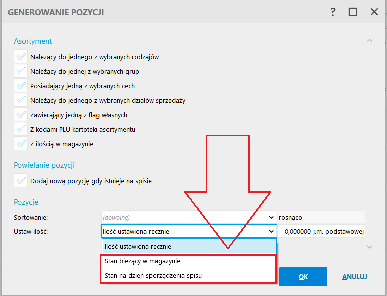

Jak wyżej, proszę wprowadzić do spisu ilości różne od zera:

6 godzin temu, Leszek Posłuszny napisał:
niestety nie mam zaufania do Subiekta - przykład tego Remanentu o którym post wyżej wspomniałem: dwóch pierwszych pozycji ze screenshota - totalnie nie rozumiem skąd wzięły się jakieś wyimaginowane, ok 60x większe kwoty dla tego półproduktu i do tego jeszcze oba z ciut inną ceną...
Proszę na liście towarów, zaznaczyć towar, uruchomić Informator (można przez Ctrl-i) i zobaczyć ruch towaru. Na pewno znajdzie Pan dokument na którym ten towar przyjęty jest z takimi cenami.

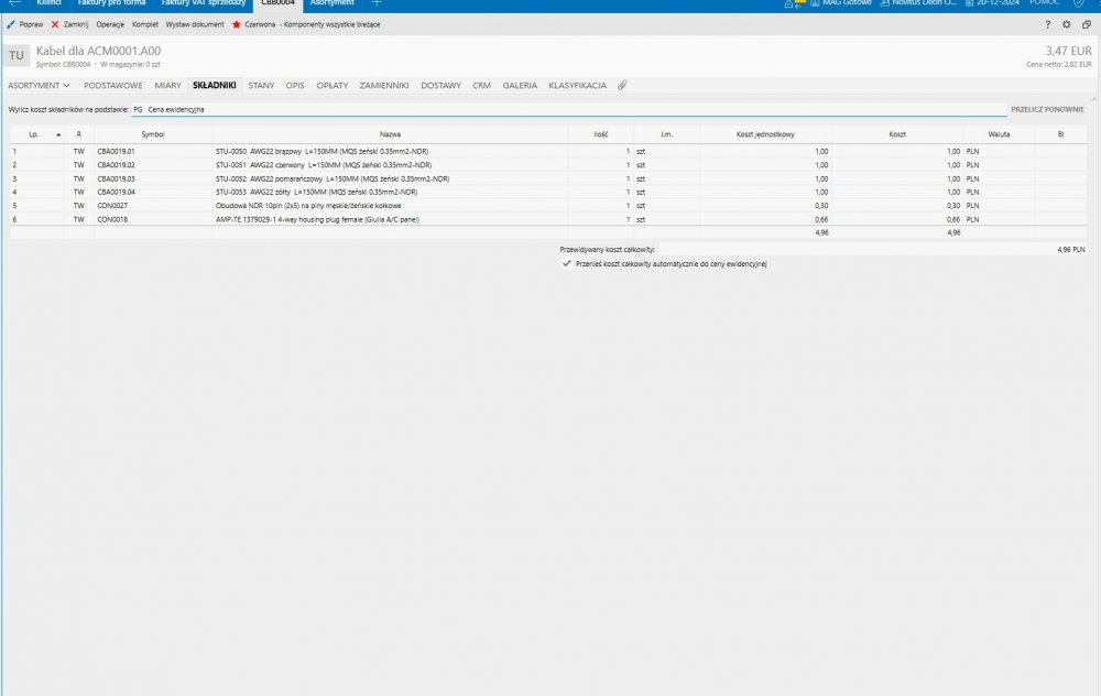

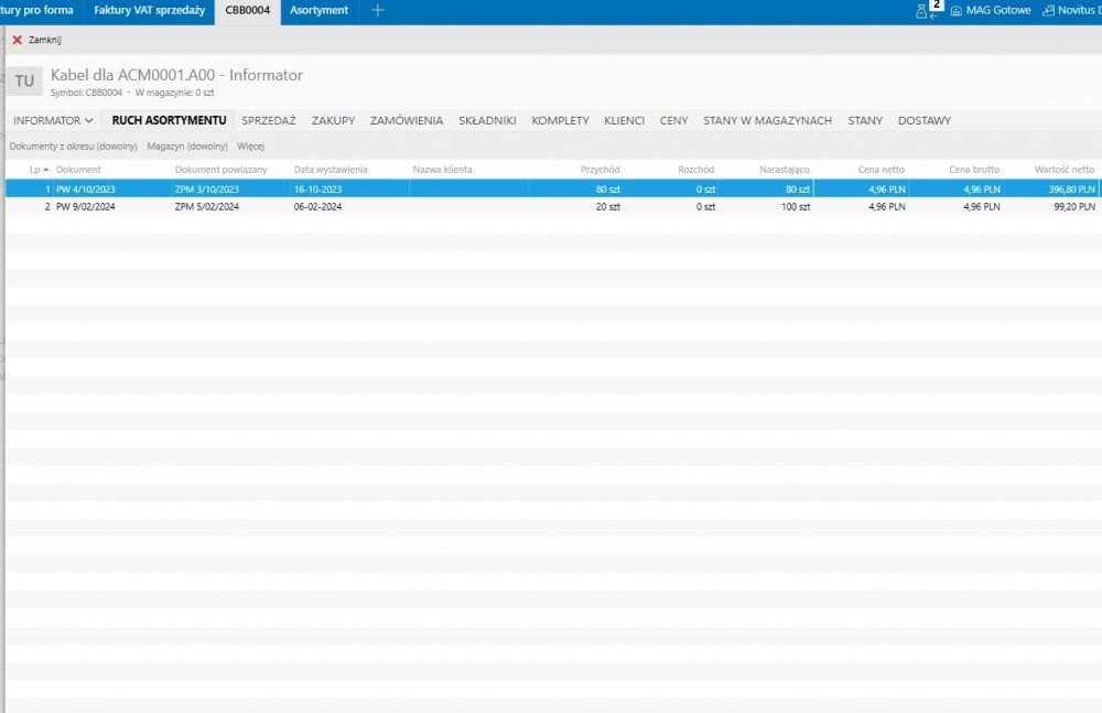

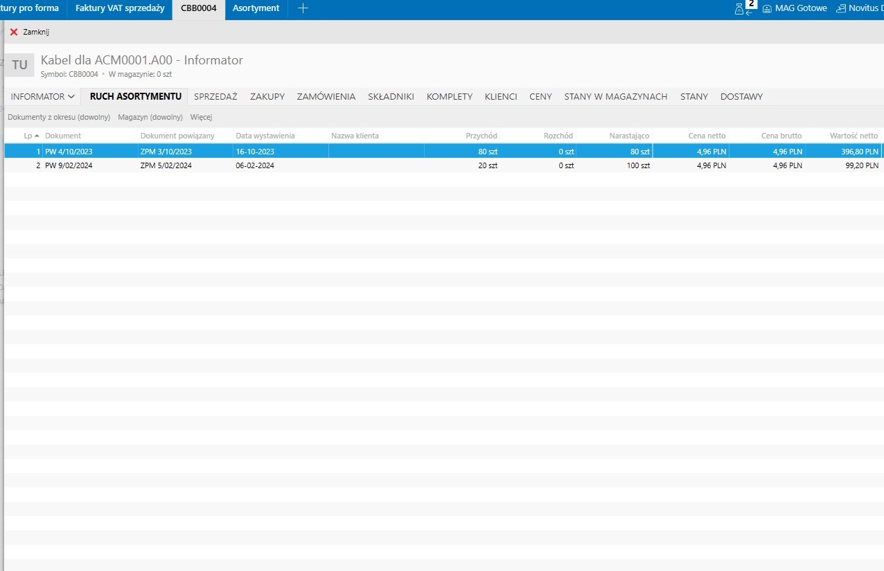

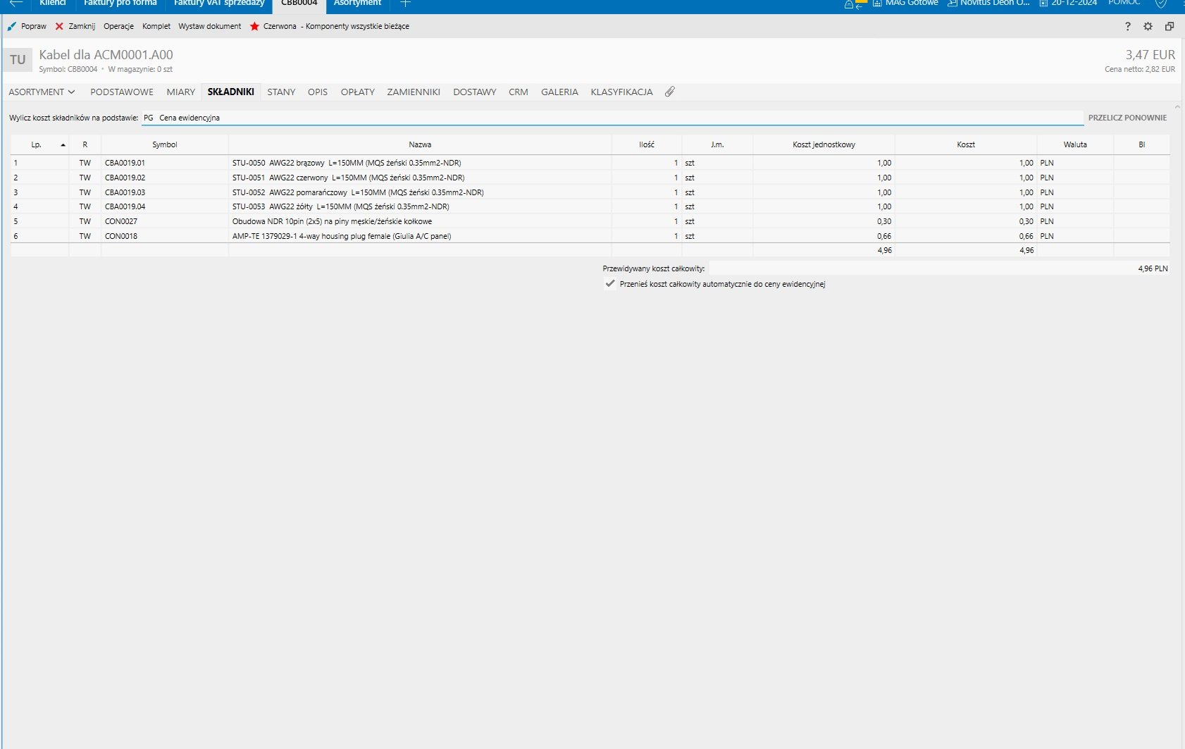

Dziękuję. Załączam screenshoty. W skrócie kiedyś (ponad rok temu) stworzony został komplet z nowych części (6 składników), wszystko wydaje się dobrze (ceny ewidencyjne składników). Zostały potem wykonane dwa montaże/kompletacje zrobione 20 i 80 szt. Na remanencie pokazuje Wartość magazynowa (sztuki) 300,8 lub 300zł w zależności od kompletacji półproduktu CBB0004 - nie mam pojęcia skąd to się bierze ta cena. To wewnętrzny półprodukt, ceny sprzedaży mamy jakieś też niskie ustawione ale trochę losowe bo nie sprzedajemy półproduktów/składników - w każdym razie to dalej pojedyncze PLN(ot to co ustawi sam z siebie subiekt). Załóżmy że powinienem robić remanent zamiast spisu. No ale mam jakąś enigmatyczną wartość magazynową, chciałem tam korzystać z ceny ewidencyjnej - próbowałem taką wybrać dla remanentu w edycji kolumn, ale Subiekt Nexo Pro ma teraz jakieś Raportowanie PRO+ które musiałbym dokupić aby wybrać cenę ewidencyjną. Dobrze, powiedzmy  wartość magazynowa to jest to co powinienem raportować do US, tylko skąd taka się wzięła? Chciałbym ją mieć 4.96 jak ewidencyjną. Będę wdzięczny za podpowiedź.
proszę pokazać dokumenty ZPM z włączoną kolumną Cena magazynowa.

Tak, na ZPM jest ta duża cena. Prześledziłem składniki i znalazłem - pracownik robiąc jedno z kilku przyjęć wewnętrznych od podwykonawcy 300szt każdego składnika, wpisał przy jednym 300szt  ale i cenę netto 300zł - pewnie kursor miał w złym miejscu i nie usunął wpisując kolejno 300szt w każdy składnik. No to mamy wyjaśnione, tylko my działamy prosto, nie przejmujemy się wpisywaniem cen nigdzie a dostawy wprowadzamy przychodem wewnętrznym (a nie fakturą zakupu) - na nasze potrzeby cena ewidencyjna jest OK, jakby się zmieniła to ją zmieniamy i wg obecnej c.ewidencyjnej robimy spisy inwentaryzacyjne (różnic nie ma, lub są nieznacznie zawyżone jeśli stock obejmuje np coś ze starszej a tańszej dostawy). Pytanie zatem czy też remanenty tak możemy robić wg ceny ewidencyjnej zamiast magazynowej? Bynajmniej nie chce nam się wpisywać przy każdym przyjęciu od nowa cen zakupu (z resztą wtedy to dopiero będą błędy - czynnik ludzki zawsze jest omylny). Obecnie 99.9% przyjęć było z wartością magazynową 0.00, tylko pewnie ten jeden składnik omyłkowo 300.00, więc pod cenę magazynową to już tego nie jesteśmy w stanie nigdy wyprostować (5.5 roku działalności firmy).

Dzień dobry,

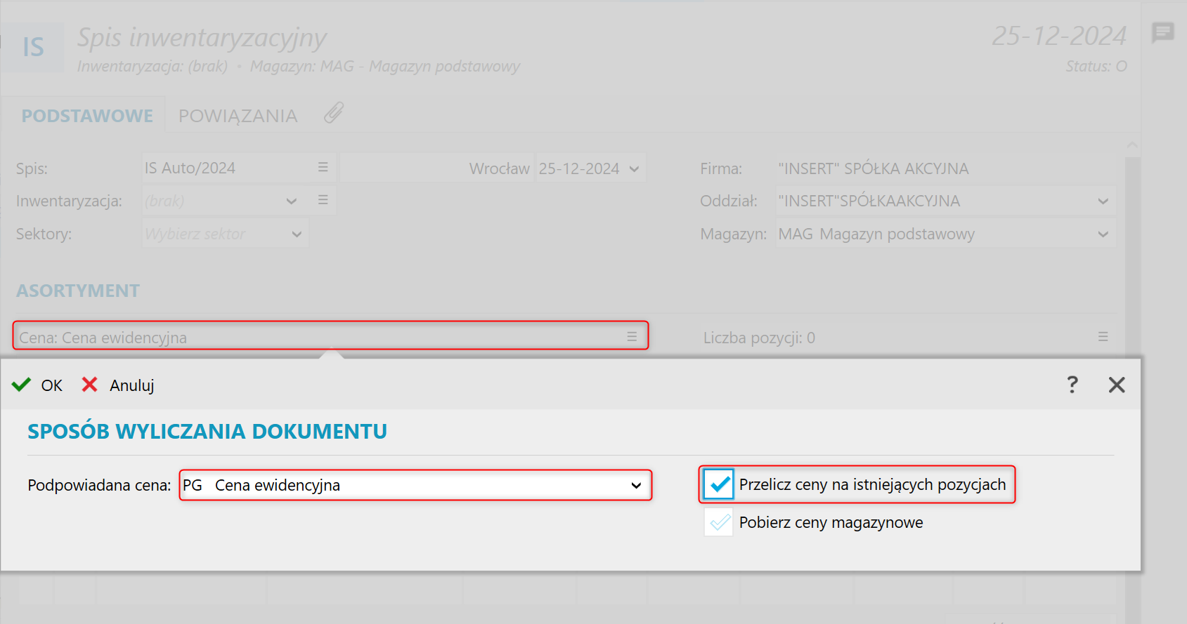

w takiej sytuacji, biorąc również pod uwagę zbliżający się koniec roku, najlepszym rozwiązaniem wydaje się być rozchodowanie całego asortymentu np. poprzez dodanie RW, a następnie przeprowadzenie inwentaryzacji ze wskazaniem cen ewidencyjnych. Opcja dostępna jest zarówno na spisach, jak i samym dokumencie inwentaryzacji:
Wykonanie tak wyliczonej inwentaryzacji spowoduje przyjęcie asortymentu na magazyn w cenie ewidencyjnej, dzięki czemu cena magazynowa będzie z nią spójna. Oczywiście przeprowadzenie takiej operacji zalecamy skonsultować z księgowością, a w przyszłości należałoby zadbać o wprowadzanie prawidłowych wartości na dokumenty.
