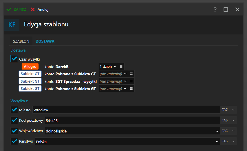

Dariusz Bachurski 110 Napisano 3 Lipca 2025 Autor Udostępnij Napisano 3 Lipca 2025 w zbiorcze powielanie ofert - sugestia / brak (edytowane) W dniu 13.01.2025 o 16:38, Bartosz Rosa napisał: Tutaj już nie, ale na przyszłość poproszę . Co do tego licznika znaków, to czy rozwiązaniem nie byłoby po prostu zablokowanie możliwości wpisywania dłuższych treści niż tyle na ile serwis pozwala? Przy generowaniu ofert z towarów mogło by się dodawać ostrzeżenie do oferty o urwaniu pola tytuł. @Bartosz Rosa Tego widzę nie udało się zrealizować w jakiejkolwiek formie, czy będzie to realizowane w najbliższym czasie? Bo często u mnie sie pojawia taka problematyczna sytuacja. Za to bardzo ułatwi mi życie zaczątek szablonu - parametry dostawy rewelacja. Aczkolwiek to widać problem o którym pisałem w innym wątku - tutaj tez prezentowane są konta które utworzyły się omyłkowo, ale są ustawione już jako nieaktywne (te nazwane standardowo Pobrane z Subiekta GT. Edytowane 3 Lipca 2025 przez Dariusz Bachurski Cytuj Link to postu
Bartosz Rosa 2 618 Napisano 3 Lipca 2025 Udostępnij Napisano 3 Lipca 2025 w zbiorcze powielanie ofert - sugestia / brak 5 godzin temu, Dariusz Bachurski napisał: Tego widzę nie udało się zrealizować w jakiejkolwiek formie, czy będzie to realizowane w najbliższym czasie? Bo często u mnie sie pojawia taka problematyczna sytuacja. Przy kwalifikowaniu tematów do następnej wersji kierujemy się głównie ilością zgłoszeń oraz naszymi planami na rozwój aplikacji. Tutaj póki co mamy 1 zgłoszenie, a są tematy mające kilkanaście, które nadal oczekują. Podniosłem nieco priorytet ale obiecać nie mogę. Cytuj Link to postu

Infobot nexo 358 Napisano 25 Czerwca Udostępnij Napisano 25 Czerwca w zbiorcze powielanie ofert - sugestia / brak Zgłoszenie zostało zrealizowane w wersji 61.0.0.9362. Fragment listy zmian: Szablony ofert internetowychDodaliśmy mechanizm szablonów dla ofert z możliwością definiowania niezależnych ustawień dla ofert nowych, dodawanych ręcznie, dodawanych za pomocą funkcji tworzenia ofert z asortymentu, dla wczytywania asortymentu do oferty przygotowanej oraz dla powielania ofert. Mechanizm szablonów bazuje na dostępnych aktualnie w programie zmianach zbiorczych, które są aplikowane do oferty po wywołaniu jednej z powyższych funkcji. Umożliwia to indywidualne ustawianie oraz zerowanie danych w nowych ofertach, zależnie od kontekstu wywołania. Możliwe jest także dodawanie własnych szablonów, które dodatkowo mogą modyfikować ustawienia narzucone przez szablony domyślne. Dodano możliwość czyszczenia (zerowania) wybranych pól oferty przy powielaniu, za pomocą odpowiedniego szablonu oferty. Cytuj Link to postu
