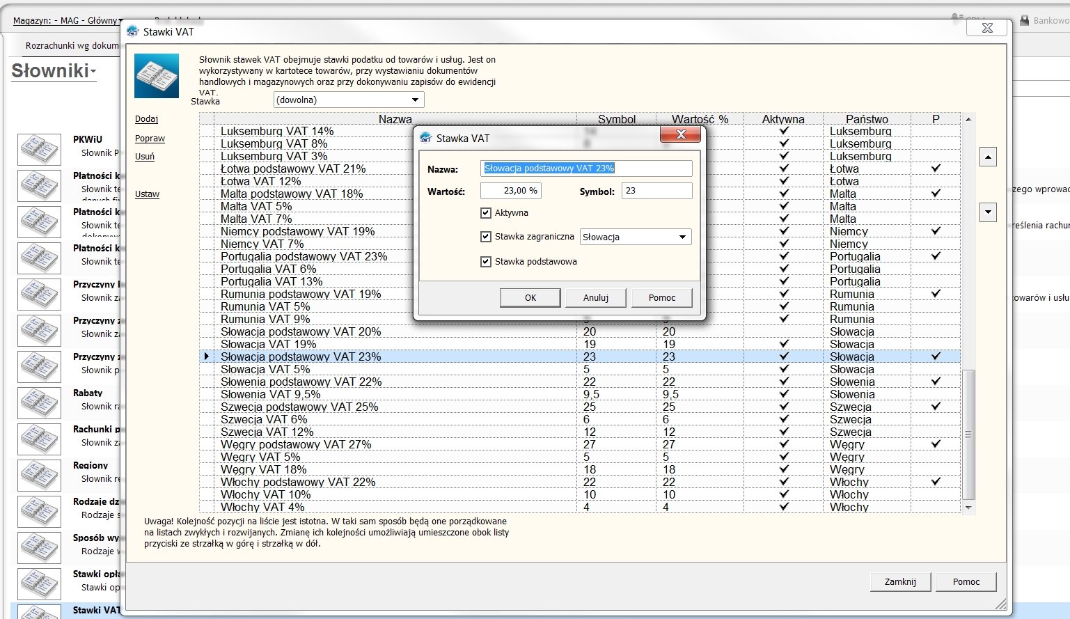

W Subiekt GT dodałem w Słowniki > Stawki VAT, stawkę:
jednocześnie wyłączyłem opcję Aktywna dla wcześniejszej stawki VAT 20%.

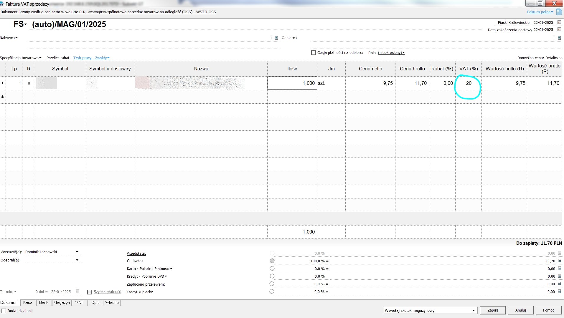

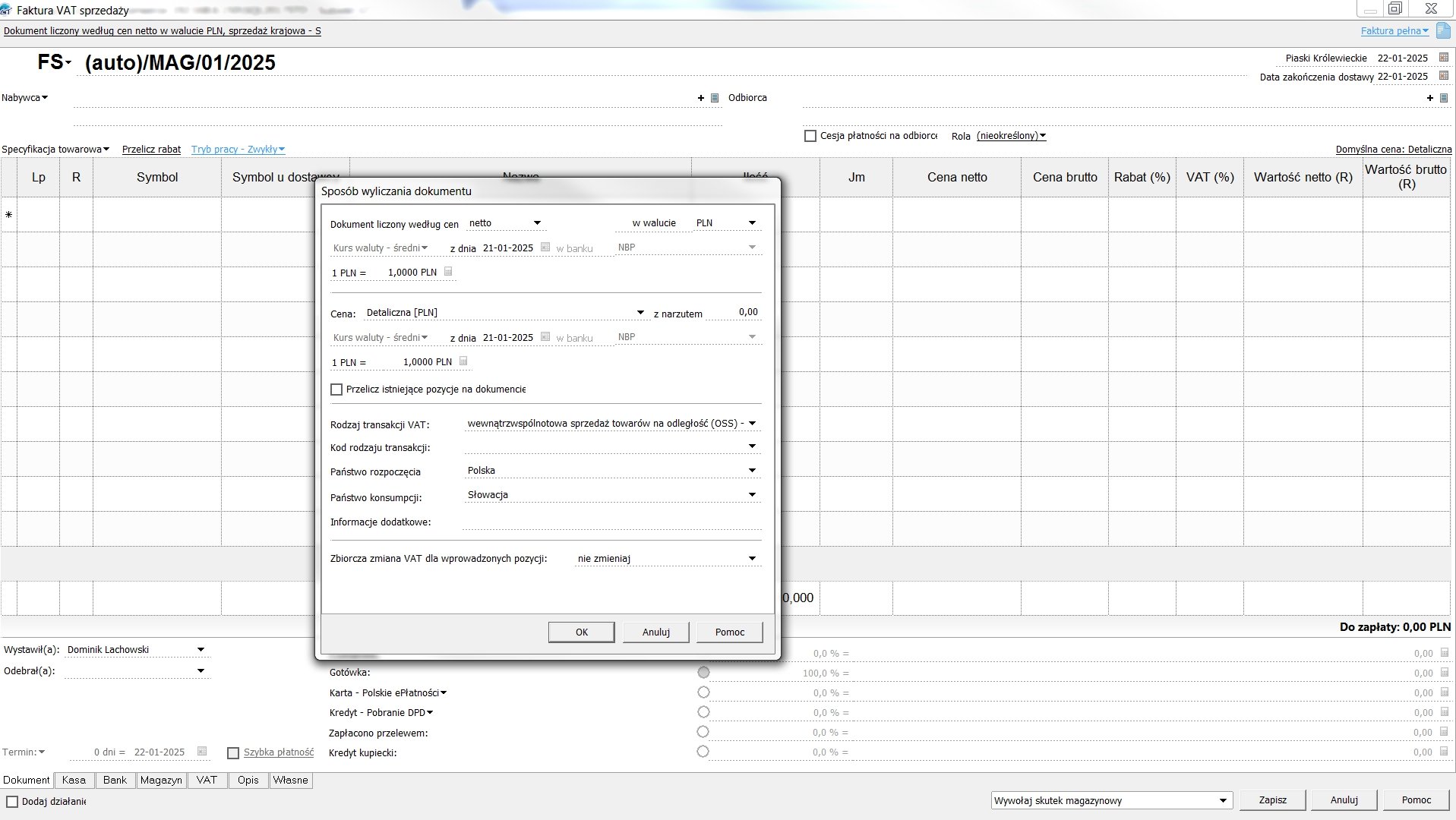

Dodając dokument PA/PAi/FS ustawiam transakcję w ramach VAT OSS oraz kraj konsumpcji Słowację. Po dodaniu towaru do dokumentu, SGT ustawia mi cały czas stawkę VAT 20%.

Wszystkie te stawki były lub są używane w Słowacji. Stawka 20% jest ustawiona nieaktywna, więc tu już mi się nie zgadza, że nadal mogę ją ręcznie wybrać przy wystawianiu dokumentu. Ważniejsze jednak jest to, że skoro 23% jest stawką domyślną dla danego kraju w ustawieniach SGT, to program właśnie tą stawkę powinien wstawić do dokumentu.

4 godziny temu, Dominik Lachowski napisał:
Szukałem tematu po forum, nie znalazłem.
Kiedy powstał program i obsługa stawek VAT to tego forum jeszcze nie było, a stawki zagraniczne konfiguruje się analogicznie jak stawki krajowe, czyli tą domyślną jest pierwsza na liście...

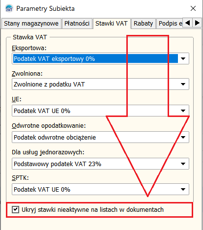

To nie wystarczy, aby ukryć stawkę VAT na dokumencie, odpowiada za to dodatkowy parametr Subiekta:
Nie rozumiem dlaczego tak się dzieje i nie umiem tego samodzielnie rozwiązać.
To już zostało wyjaśnione:
3 godziny temu, Daniel Lenarczuk napisał:
Ustaw sobie na słowacji strzałkami po prawej stronie w słowniku stawek vat, aby na samej górze była stawka 23%, będzie "domyślnie" ;)

@Daniel Kozłowski Dzięki za pomoc. Działa.
5 godzin temu, Daniel Kozłowski napisał:
Aktywny/Nieaktywny jest określeniem jednoznacznym. Określenie to, nie pozostawia przestrzeni na dodatkowy warunek, że stawka jest nieaktywna jeśli włączę dodatkową opcję.
Moje przeoczenie, to komentarz na dole okna dodawania stawek VAT, że wystarczy odpowiednio ustawić kolejność.
