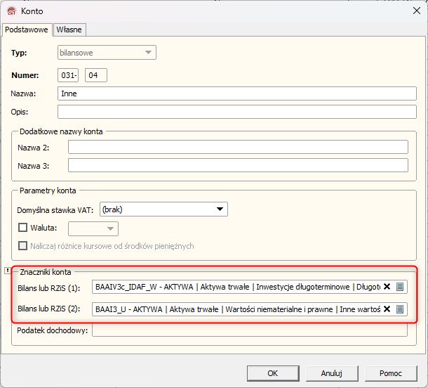

Filip Dyszkiewicz 38 Napisano 19 Grudnia 2025 Udostępnij Napisano 19 Grudnia 2025 w znaczniki kont Dzień dobry, od wersji 1.86 w module Konta – Plan kont dostępna jest możliwość ręcznego nadawania znaczników na kontach dla jednostek małych i mikro. Link to postu

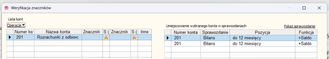

Anna Wiza 2 Napisano 10 Stycznia Udostępnij Napisano 10 Stycznia w znaczniki kont Dzień dobry, piszę w tym wątku, ponieważ mam również pytanie dot, znaczników księgowych. Zgodnie z informacją udostępnioną przez Państwa w instrukcji "Rewizor GT- Jak ustawić znaczniki na koncie księgowym?" zaczęłam ustawiać znaczniki kont na kontach ostatniego poziomu analityki. Pojawił się u mnie problem przy koncie 201 - rozrachunki z odbiorcami krajowymi. Ustawiłam znaczniki na kontach analitycznych, natomiast podczas weryfikacji znaczników pojawia się informacja, że mam dodać znacznik na koncie syntetycznym 201 (dodam, że jest to konto z podłączoną kartoteką). Czy powinnam ustawić znacznik również na koncie syntetycznym? Link to postu
