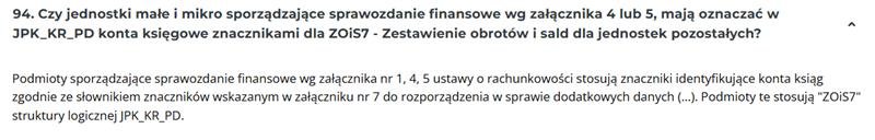

Filip Dyszkiewicz 111 Napisano 27 Stycznia Udostępnij Napisano 27 Stycznia w znaczniki kont (edytowane) Dzień dobry, zgodnie z informacjami udzielonymi w wiadomości prywatnej. Ministerstwo Finansów nie udostępniło odrębnego zestawu znaczników dla jednostek małych i mikro (źródło). Podmioty te są zobowiązane do stosowania tych samych znaczników, co podmioty sporządzające „zwykły” bilans. W razie potrzeby konta można rozbić (np. dla kont środków trwałych) na wartość i umorzenie, tak aby odpowiadały definicjom poszczególnych znaczników. Warto zauważyć, że struktura bilansu dla jednostki „zwykłej” również nie zawiera takiego rozbicia. Mimo to znaczniki są rozdzielone – nawet jeśli umorzenie jest wykazywane w tej samej pozycji sprawozdania finansowego. Przykładowo: 010 – wartość oraz 070 – umorzenie będą miały różne znaczniki, mimo że dotyczą tej samej pozycji SF. Edytowane 27 Stycznia przez Filip Dyszkiewicz Link to postu
