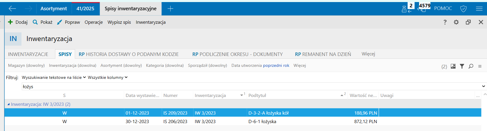

Krzysztof Górnik 20 Napisano 31 Stycznia Udostępnij Napisano 31 Stycznia w Filtrowanie - spis inwentaryzacyjny Czy jeśli w spisach inwentaryzacyjnych wybiorę poprzedni rok, czy nie powinien pojawić się rok 2024? Link to postu

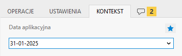

Rafał Stępień 67 Napisano 31 Stycznia Udostępnij Napisano 31 Stycznia w Filtrowanie - spis inwentaryzacyjny Jaka jest ustawiona data aplikacyjna? Można to sprawdzić po rozwinięciu menu, w zakładce kontekst. Link to postu
Krzysztof Górnik 20 Napisano 31 Stycznia Autor Udostępnij Napisano 31 Stycznia w Filtrowanie - spis inwentaryzacyjny Oczywiście ustawiona jest na 31.01.2025 Link to postu
Rozwiązanie Martyna Borowiecka 94 Napisano 3 Lutego Rozwiązanie Udostępnij Napisano 3 Lutego w Filtrowanie - spis inwentaryzacyjny Dzień dobry, filtruje Pan dokumenty według daty utworzenia, która jest rzeczywistą datą stworzenia dokumentu. Proszę skorzystać z filtrowania po dacie wystawienia. Link to postu
Krzysztof Górnik 20 Napisano 4 Lutego Autor Udostępnij Napisano 4 Lutego w Filtrowanie - spis inwentaryzacyjny Dziękuje bardzo, nie wiedziałem, że to taka różnica. Link to postu
