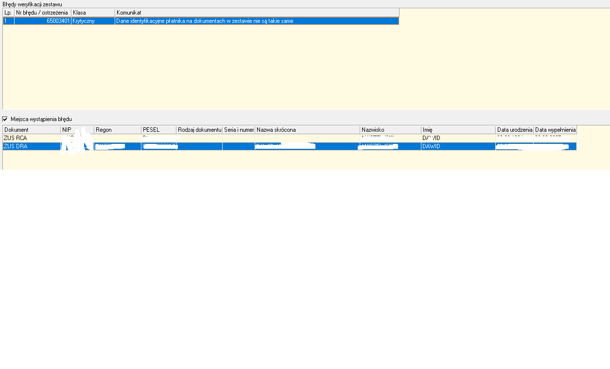

Monika Kucharska 10 Napisano 3 Lutego Udostępnij Napisano 3 Lutego w Rachmistrz źle generuje raport RCA do Płatnika - wakacje składkowe dla jednoosobowej firmy Firma jednoosobowa - miesiac z wakacjami składkowymi. Program generuje DRA + RCA. Na obu dokumentach sa różne dane nagłówkowe: W rca nie ma nazwy skróconej i regonu a w DRA jest - stąd błedny zestaw. Link to postu

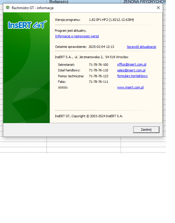

Mateusz Makowski 43 Napisano 3 Lutego Udostępnij Napisano 3 Lutego w Rachmistrz źle generuje raport RCA do Płatnika - wakacje składkowe dla jednoosobowej firmy Dzień dobry, na jakiej wersji programu powstał plik wymiany? Link to postu
Monika Kucharska 10 Napisano 4 Lutego Autor Udostępnij Napisano 4 Lutego w Rachmistrz źle generuje raport RCA do Płatnika - wakacje składkowe dla jednoosobowej firmy Na najnowszej SP1 HF2 Link to postu

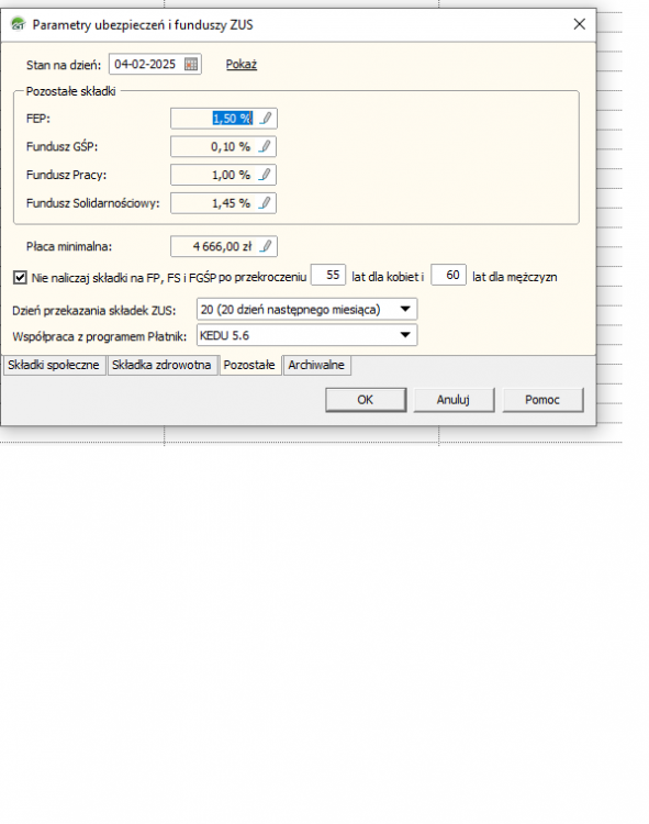

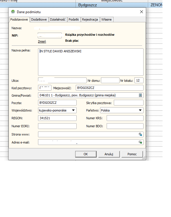

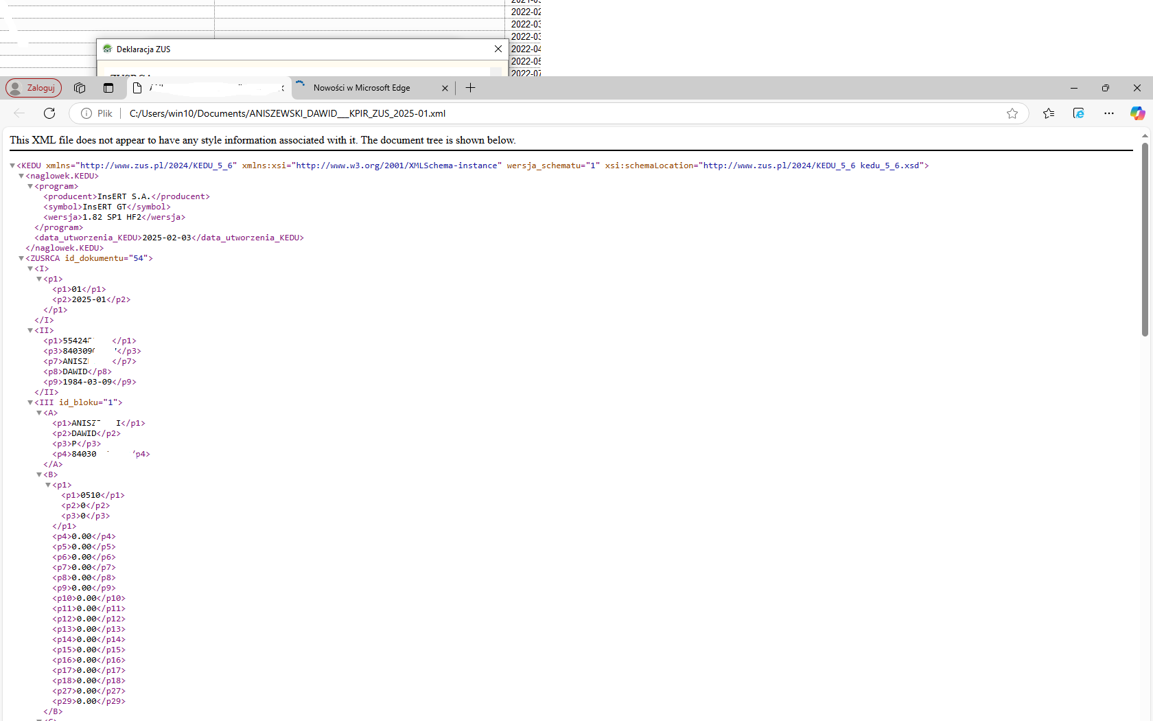

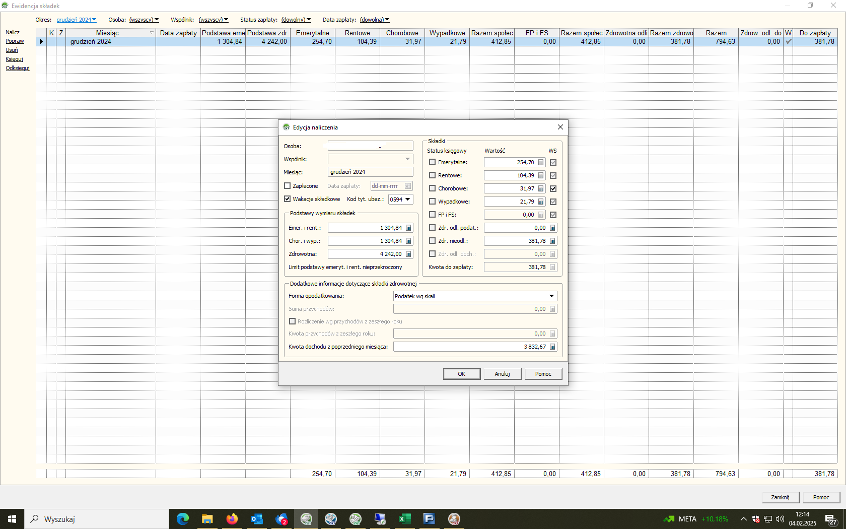

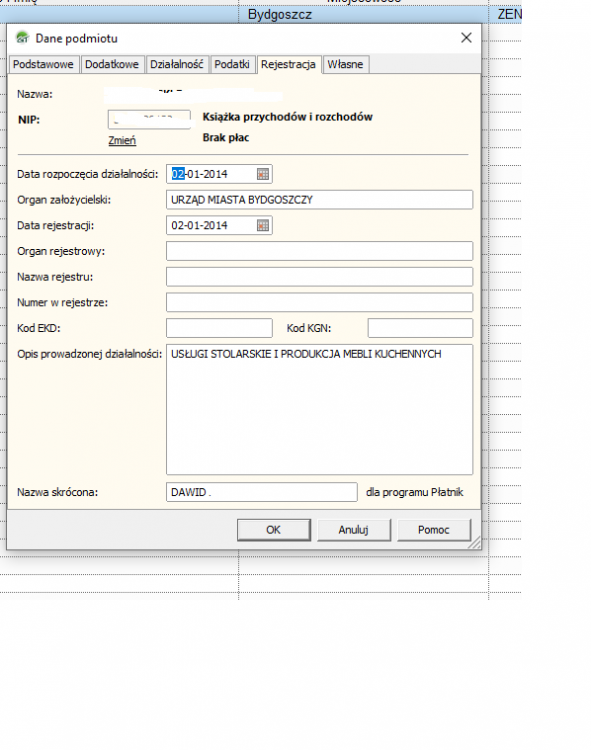

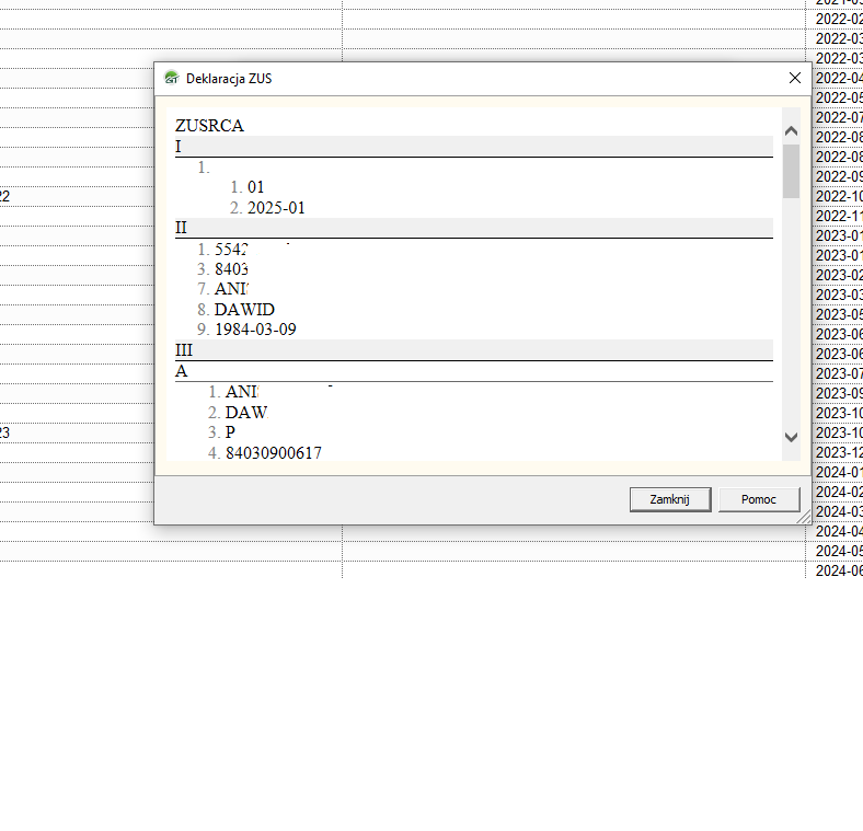

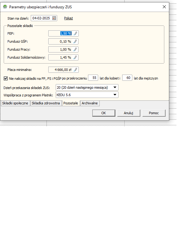

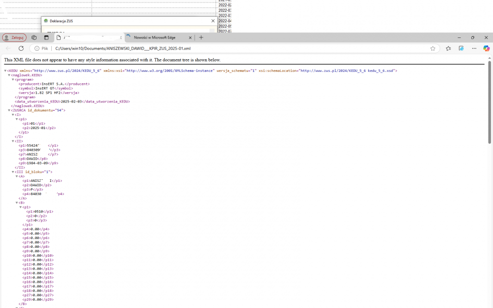

Mateusz Makowski 43 Napisano 4 Lutego Udostępnij Napisano 4 Lutego w Rachmistrz źle generuje raport RCA do Płatnika - wakacje składkowe dla jednoosobowej firmy (edytowane) Rozumiem, że chodzi o wersję 1.82 SP1 HF2. Nie powtórzyłem wygenerowania deklaracji RCA bez regonu na podanej wersji w przypadku wakacji składkowych. Proszę o załączenie zrzutów ekranu z: Okno Rachmistrz GT - informacje, górne menu Pomoc – Informacje Okno Edycja naliczenia po otworzeniu naliczenia składek w miesiącu, w którym występuje problem, Dane podmiotu, zakładka Podstawowe (dane adresowe i inne można ukryć, interesuje mnie tylko fakt wypełnienia REGON-u [może być widoczna tylko jego część ]) Dane podmiotu zakładka Rejestracja (tutaj pole nazwa skrócona) Okno Parametry ubezpieczeń i funduszy ZUS, zakładka Pozostałe Podgląd deklaracji w Rachmistrzu sekcja I oraz II Z zawartości wygenerowanego pliku XML całą sekcję <naglowek.KEDU> oraz znaczniki <I>,<II> w znaczniku <ZUSRCA> Edytowane 4 Lutego przez Mateusz Makowski Link to postu
Monika Kucharska 10 Napisano 4 Lutego Autor Udostępnij Napisano 4 Lutego w Rachmistrz źle generuje raport RCA do Płatnika - wakacje składkowe dla jednoosobowej firmy Link to postu
