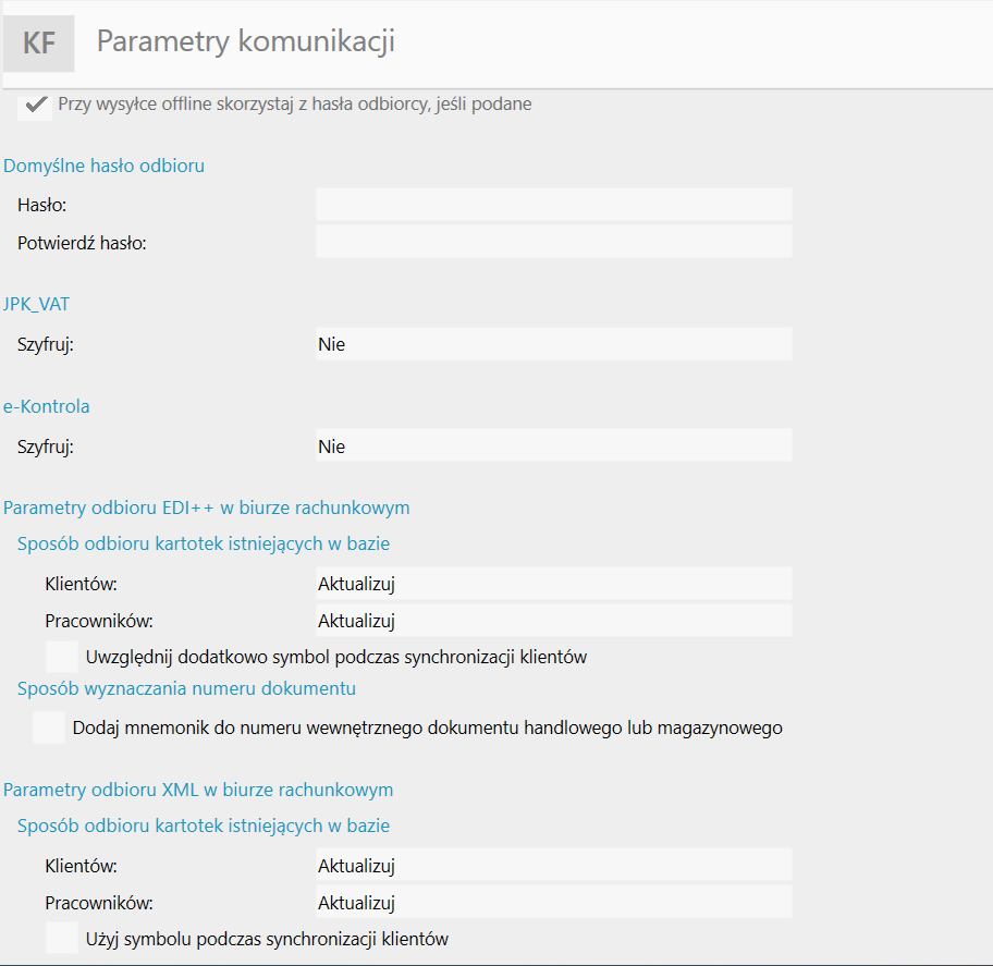

BERNADETA GÓRNICKA 0 Napisano 4 Lutego Udostępnij Napisano 4 Lutego w import faktur z fakturowni Przy imporcie faktur z programu fakturownia wskakuje przed numerem faktury FS mimo iż odhaczone jest okienko mnemonik. Czy jest możliwość naprawy tego? W Rachmistrzu GT działało poprawnie. Link to postu
Kuba Fornalski 25 Napisano 4 Lutego Udostępnij Napisano 4 Lutego w import faktur z fakturowni (edytowane) parametry komunikacji > usuń mnemonik Chyba że odhaczenie było dopiero po wgraniu faktur, to trzeba wgrać jeszcze raz (przynajmniej ja tak robię żeby działało) Edytowane 4 Lutego przez Kuba Fornalski Link to postu
BERNADETA GÓRNICKA 0 Napisano 4 Lutego Autor Udostępnij Napisano 4 Lutego w import faktur z fakturowni (edytowane) Jeżeli o to chodziło to mam tak ustawione ale i tak wskakuje FS. Jak było zahaczone to wskakiwało FS FS (podwójnie ) Edytowane 4 Lutego przez BERNADETA GÓRNICKA Link to postu
Kuba Fornalski 25 Napisano 4 Lutego Udostępnij Napisano 4 Lutego w import faktur z fakturowni To niech Pani wydrukuje przykładową fakturę w pdf z fakturowni. Możliwe że w numerze już jest FS Link to postu
BERNADETA GÓRNICKA 0 Napisano 4 Lutego Autor Udostępnij Napisano 4 Lutego w import faktur z fakturowni Na wydruku z fakturowni jest tylko tak Faktura numer 1/01/2025 Link to postu
Kuba Fornalski 25 Napisano 4 Lutego Udostępnij Napisano 4 Lutego w import faktur z fakturowni To niestety ale nie jest Pani tego w stanie zmienić w rachmistrzu, bardziej w fakturownii. Bo jeżeli po do wyboru jest albo FS FS albo FS, to tego zbiorczo nie da się zmienić w rachmistrzu Link to postu
BERNADETA GÓRNICKA 0 Napisano 4 Lutego Autor Udostępnij Napisano 4 Lutego w import faktur z fakturowni Dziękuję:-) Link to postu

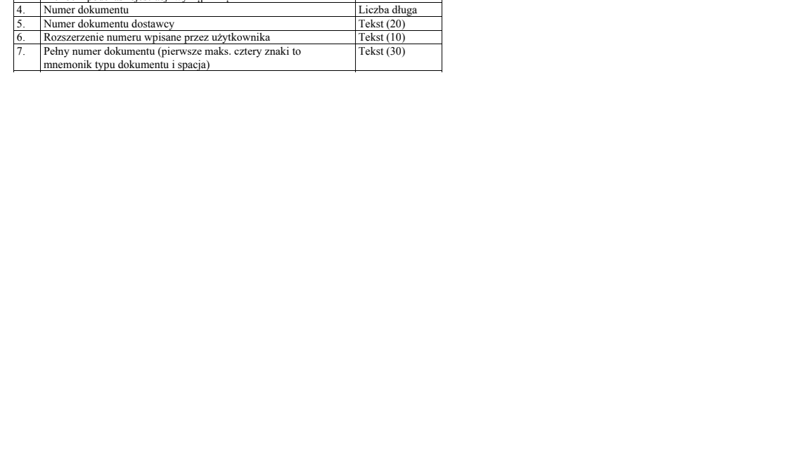

Małgorzata Malik 2 Napisano 7 Lutego Udostępnij Napisano 7 Lutego w import faktur z fakturowni Mam dokładnie ten sam problem z importem EPP z fakturowo. Fakturowo twierdzi, że plik jest zgodny ze strukturą epp. Czy przy imporcie na pewno jest pobierany numer faktury z odpowiedniej linii? Oto treść wiadomości: Nasze pliki eksportowe EPP są zgodne ze specyfikację struktury danych EDI++ (wersja 1.11) - specyfikację przesyłamy w załączniku. "FS",1,0,27103889,"02/12/2024",,"FS 02/12/2024",,,,," Pole 5 w powyższej linii to zgodnie ze specyfikacją pliku - Numer dokumentu - 02/12/2024 Pole 7 w powyższej linii to zgodnie ze specyfikacją pliku - Pełny numer dokumentu (pierwsze maks. cztery znaki to mnemonik typu dokumentu i spacja) - FS 02/12/2024 Link to postu
Andrzej Kubik 1 401 Napisano 7 Lutego Udostępnij Napisano 7 Lutego w import faktur z fakturowni Nasze pliki eksportowe EPP są zgodne ze specyfikację struktury danych EDI++ (wersja 1.11) - specyfikację przesyłamy w załączniku. "FS",1,0,27103889,"02/12/2024",,"FS 02/12/2024",,,,,"Pole 5 w powyższej linii to zgodnie ze specyfikacją pliku - Numer dokumentu - 02/12/2024Taaa, a świstak siedzi i zawija w te sreberka.Z całym szacunkiem, ale autor tej wypowiedzi nie ma racji. Pole nr 5 to numer dokumentu - tak, ale w tym miejscu numer to LICZBA, a nie tekst. Czyli w tym wypadku 2. Wystarczyło zrobić/poprosic kogoś o przykładowy plik i byłoby jasne.NB, jeśli się nie mylę to wspomniana dokumentacja mówi jakiego rodzaju jest pole i "numer" na pewno nie jest polem tekstowym (piszę z pamięci) Link to postu
Małgorzata Malik 2 Napisano 7 Lutego Udostępnij Napisano 7 Lutego w import faktur z fakturowni 4 minuty temu, Andrzej Kubik napisał: Taaa, a świstak siedzi i zawija w te sreberka. Z całym szacunkiem, ale autor tej wypowiedzi nie ma racji. Pole nr 5 to numer dokumentu - tak, ale w tym miejscu numer to LICZBA, a nie tekst. Czyli w tym wypadku 2. Wystarczyło zrobić/poprosic kogoś o przykładowy plik i byłoby jasne. NB, jeśli się nie mylę to wspomniana dokumentacja mówi jakiego rodzaju jest pole i "numer" na pewno nie jest polem tekstowym (piszę z pamięci) Faktycznie, dziękuję za rozjaśnienie sytuacji. W takim razie atakuję dalej fakturowo Link to postu
Małgorzata Malik 2 Napisano 7 Lutego Udostępnij Napisano 7 Lutego w import faktur z fakturowni (edytowane) 55 minut temu, Andrzej Kubik napisał: Taaa, a świstak siedzi i zawija w te sreberka. Z całym szacunkiem, ale autor tej wypowiedzi nie ma racji. Pole nr 5 to numer dokumentu - tak, ale w tym miejscu numer to LICZBA, a nie tekst. Czyli w tym wypadku 2. Wystarczyło zrobić/poprosic kogoś o przykładowy plik i byłoby jasne. NB, jeśli się nie mylę to wspomniana dokumentacja mówi jakiego rodzaju jest pole i "numer" na pewno nie jest polem tekstowym (piszę z pamięci) Jednak pole 4 to numer dokumentu (liczba) Pole 5 to Numer dokumentu dostawcy (tekst 20) Pole 7 to Pełny numer dokumentu (pierwsze maks. cztery znaki to mnemonik typu dokumentu i spacja) (tekst 50) Edytowane 7 Lutego przez Małgorzata Malik Link to postu
Andrzej Kubik 1 401 Napisano 7 Lutego Udostępnij Napisano 7 Lutego w import faktur z fakturowni (edytowane) Tak jak napisałem wtedy że 16 godzin temu, Andrzej Kubik napisał: (piszę z pamięci) OK, mogłem pomylić numery pól, ale skoro numer dokumentu to pole 4 to jest jeszcze gorzej. Popatrzmy co jest u Pani w pliku: 17 godzin temu, Małgorzata Malik napisał: "FS",1,0,27103889,"02/12/2024",,"FS 02/12/2024",,,,," Czyli: (4) numer dokumentu: 27103889 (co to w ogóle za liczba i jaki ma związek z numerem dokumentu?) (5) numer dokumentu dostawcy: "02/12/2024" (to jest faktura sprzedaży, tu nie ma prawa być żadnego numeru dokumentu dostawcy!) (7) pełny numer dokumentu: "FS 02/12/2024" (wbrew opisowi tu miał być numer, a nie numer z mnemonikiem!) W pliku EPP z Subiekta GT faktura o takim samym numerze wygląda tak: Cytat "FS",1,0,2,,,"2/12/2024",,,,, (4) numer dokumentu: 2 (tylko liczba!) (5) numer dokumentu dostawcy: pusto (7) pełny numer dokumentu: "2/12/2024" (ze wszystkimi "łamańcami", ale bez mnemonika) Pozwolę sobie więc pozostać przy swoim zdaniu - ten plik EPP jest do kitu. Napisałem niejeden program generujący pliki EPP i nie przyszło by mi do głowy że można to zrobić nie porównując zawartości swoich plików z rzeczywistym plikiem EPP, wygenerowanym przez Subiekta. Jak widać jednak można. Niekoniecznie warto, ale można Edytowane 8 Lutego przez Andrzej Kubik Link to postu
