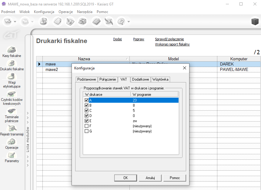

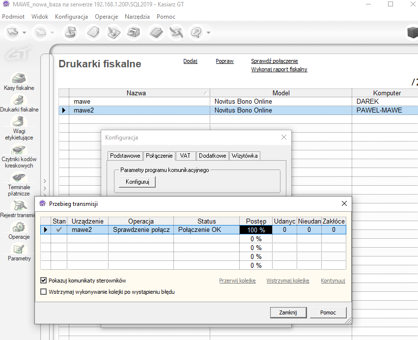

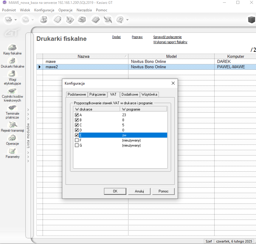

Piotr Bielesz 0 Napisano 7 Lutego Udostępnij Napisano 7 Lutego w "Nie można wydrukować dokumentu (paragon), którego pozycje mają podatki nie uwzględnione w mapowaniu podatków" Podłączyliśmy kasę fiskalną do nowego komputera przez USB, zrobiliśmy identyczną konfigurację w Kasiarzu (w tym poprawne mapowanie matrycy stawek VAT), jednak mimo to przy próbie fiskalizacji wyświetla się komunikat błędu "Nie można wydrukować dokumentu (paragon), którego pozycje mają podatki nie uwzględnione w mapowaniu podatków". Po przepięciu z powrotem do starego komputera ten sam paragon fiskalny drukuje się od razu, bez żadnych błędów. Nie pomogło - restartowanie stacji roboczej, serwera, instalacja najnowszych sterowników kasy, instalacja wersji sterownika która jest na starej stacji roboczej, na której drukowanie paragonów działa, ani każdorazowe dodawanie na nowo kasy w Kasiarzu po tych operacjach. Kasa fiskalna jest połączona poprawnie - "Połączenie OK" przy teście. Baza danych Subiekt GT na serwerze, kasa na stacji roboczej. Wersja Subiekta 1.82 SP1 HF2. Windows 10. W załączniku kilka screenów. Proszę o pomoc, wyczerpały się nam pomysły :( Link to postu

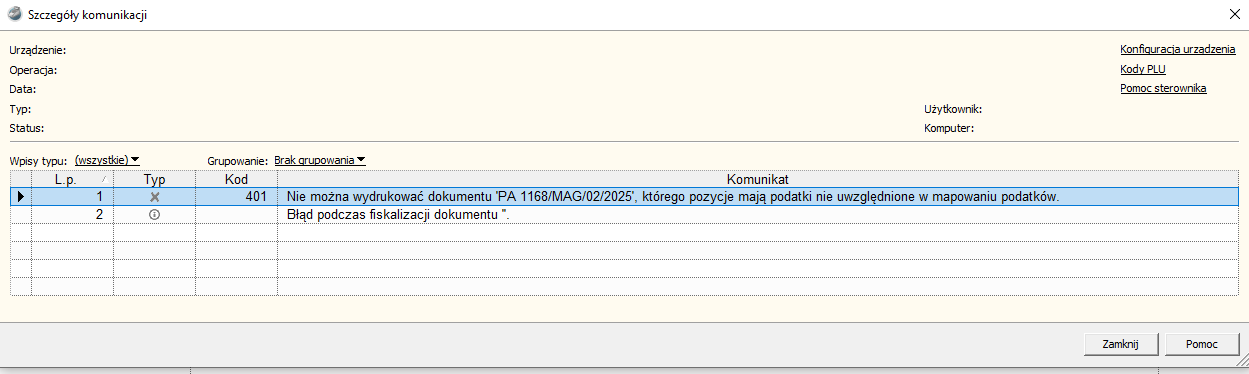

Przemysław Werner 404 Napisano 7 Lutego Udostępnij Napisano 7 Lutego w "Nie można wydrukować dokumentu (paragon), którego pozycje mają podatki nie uwzględnione w mapowaniu podatków" Dzień dobry, poza zrzutami ekranu, które Pan udostępnił, proszę jeszcze o zrzut z pozycjami na dokumencie z komunikatu o numerze PA 1168/MAG/02/2025. Link to postu
Daniel Kozłowski 1 316 Napisano 7 Lutego Udostępnij Napisano 7 Lutego w "Nie można wydrukować dokumentu (paragon), którego pozycje mają podatki nie uwzględnione w mapowaniu podatków" 3 godziny temu, Piotr Bielesz napisał: Podłączyliśmy kasę fiskalną do nowego komputera przez USB Nie kasę fiskalną tylko drukarkę fiskalną... 3 godziny temu, Piotr Bielesz napisał: zrobiliśmy identyczną konfigurację w Kasiarzu (w tym poprawne mapowanie matrycy stawek VAT), jednak mimo to przy próbie fiskalizacji wyświetla się komunikat błędu "Nie można wydrukować dokumentu (paragon), którego pozycje mają podatki nie uwzględnione w mapowaniu podatków". No nie, konfiguracja nie jest zapewne identyczna, zgodnie z komunikatem programu... 3 godziny temu, Piotr Bielesz napisał: W załączniku kilka screenów. Proszę o pomoc, wyczerpały się nam pomysły Najczęściej popełniany błąd to mapowanie stawki z innego państwa zamiast stawki krajowej. Link to postu

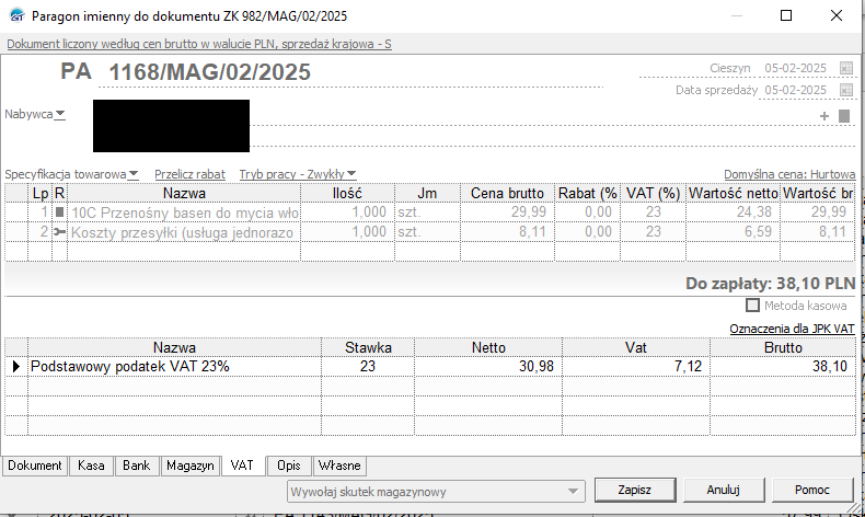

Piotr Bielesz 0 Napisano 8 Lutego Autor Udostępnij Napisano 8 Lutego w "Nie można wydrukować dokumentu (paragon), którego pozycje mają podatki nie uwzględnione w mapowaniu podatków" Dziękuję za podjęcie tematu. Dokument to sprzedaż krajowa, VAT 23%. Nie drukuje się żaden z kilkuset dokumentów. Na drukarce fiskalnej na innej stacji roboczej - wszystkie, bez żadnego problemu. Drukarkę udostępniłem teraz, na potrzeby kolejnych prób, żeby mieć "pod ręką" konfigurację z poprzedniej stacji roboczej. Nie używamy tego w żaden sposób. W załączniku zrzut dokumentu. Jest już zafiskalizowany (na tej starej stacji) + ma wystawioną fakturę imienną. 22 godziny temu, Daniel Kozłowski napisał: No nie, konfiguracja nie jest zapewne identyczna, zgodnie z komunikatem programu... Wszystkie pozycje w Kasiarzu po podłączeniu drukarki - poza nazwą urządzenia - są identyczne 1:1. Wszystkie ustawienia w Subiekcie są identyczne, bo to ta sama baza danych. Na drukarce nie robiliśmy żadnych zmian w ustawieniach. Gdzie mogę jeszcze zmienić konfigurację? Link to postu

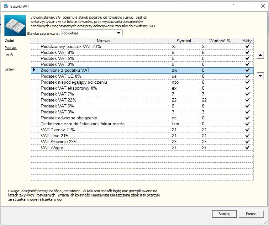

Daniel Kozłowski 1 316 Napisano 8 Lutego Udostępnij Napisano 8 Lutego w "Nie można wydrukować dokumentu (paragon), którego pozycje mają podatki nie uwzględnione w mapowaniu podatków" 2 minuty temu, Piotr Bielesz napisał: Wszystkie pozycje w Kasiarzu po podłączeniu drukarki - poza nazwą urządzenia - są identyczne 1:1. Ja tego NIE widzę, gdyż Pan NIE pokazał informacji, które pozwoliłyby to zweryfikować - nie pokazał Pan wszystkich informacji o wykorzystywanych w mapowaniu stawkach VAT, a można przecież posiadać wiele stawek VAT o tym samym symbolu (przypisanych do innych państw), więc symbol stawki jej nie identyfikuje... 3 minuty temu, Piotr Bielesz napisał: Gdzie mogę jeszcze zmienić konfigurację? Opisałem jedno, jedyne podejrzenie, którego Pan nie zweryfikował, do którego się Pan nie odniósł: 22 godziny temu, Daniel Kozłowski napisał: W dniu 7.02.2025 o 07:54, Piotr Bielesz napisał: W załączniku kilka screenów. Proszę o pomoc, wyczerpały się nam pomysły Najczęściej popełniany błąd to mapowanie stawki z innego państwa zamiast stawki krajowej. Link to postu
Piotr Bielesz 0 Napisano 8 Lutego Autor Udostępnij Napisano 8 Lutego w "Nie można wydrukować dokumentu (paragon), którego pozycje mają podatki nie uwzględnione w mapowaniu podatków" Nie robię tego złośliwie, zwyczajnie nie mam tak szerokiej wiedzy i nie wiem co jest istotne. Wzywałem do tematu serwisanta drukarki fiskalnej, ale on też poległ. Czy chodzi o stawki VAT w słowniku w Subiekcie? W Kasiarzu nie znalazłem więcej opcji. Zrzut stawek z Subiekta poniżej. Link to postu
Daniel Kozłowski 1 316 Napisano 8 Lutego Udostępnij Napisano 8 Lutego w "Nie można wydrukować dokumentu (paragon), którego pozycje mają podatki nie uwzględnione w mapowaniu podatków" (edytowane) W dniu 8.02.2025 o 10:44, Piotr Bielesz napisał: Nie robię tego złośliwie, zwyczajnie nie mam tak szerokiej wiedzy i nie wiem co jest istotne. Wskazałem co jest istotne, jeśli coś nie zostało zrozumiane to należało po prostu dopytać, a nie ignorować jedyną poradę... W dniu 8.02.2025 o 10:44, Piotr Bielesz napisał: Wzywałem do tematu serwisanta drukarki fiskalnej, ale on też poległ. Nie rozumiem dlaczego wzywał Pan kogoś od drukarki fiskalnej, skoro problem jest z programem - dlaczego nie skontaktował się Pan z wybranym przez siebie dostawcą programów, abonamentów ? Poza tym od zawsze zwracam uwagę, aby wybierać dostawców, którzy dostarczą jak najwięcej usług, w tym przypadku, aby jedna firma dostarczyła programy i drukarkę fiskalna, jeśli coś nie będzie działać to nie będzie musiał się Pan zastanawiać do kogo się zgłosić, a firma ta nie będzie mogła przesunąć odpowiedzialności na kogoś innego... Wydaje się proste i logiczne... W dniu 8.02.2025 o 10:44, Piotr Bielesz napisał: Czy chodzi o stawki VAT w słowniku w Subiekcie? W Kasiarzu nie znalazłem więcej opcji. Zrzut stawek z Subiekta poniżej. Jak widać na Pana zrzucie ekranu posiada Pan dwie stawki VAT o symbolu 23, więc Kasiarzu wybrał Pan zapewne stawkę VAT Słowacką, a nie krajową... Proszę zmienić symbole stawek VAT na unikalne i wybrać właściwą stawkę VAT w Kasiarzu. Edytowane 18 Lutego przez Daniel Kozłowski Link to postu
Piotr Bielesz 0 Napisano 8 Lutego Autor Udostępnij Napisano 8 Lutego w "Nie można wydrukować dokumentu (paragon), którego pozycje mają podatki nie uwzględnione w mapowaniu podatków" Rozumiem. Dziękuję za informacje. Zmieniłem symbol stawki słowackiej na S23, jest unikalny. W poniedziałek przeprowadzę test. Teraz nie mam jak, bo połączenie mam jedynie zdalne, a drukarkę muszę przepiąć fizycznie kablem. Link to postu

Piotr Bielesz 0 Napisano 18 Lutego Autor Udostępnij Napisano 18 Lutego w "Nie można wydrukować dokumentu (paragon), którego pozycje mają podatki nie uwzględnione w mapowaniu podatków" Byłem na urlopie, więc odpisuję po czasie. Rada pomogła, ustawiona była faktycznie niewłaściwa stawka VAT, przez powielony symbol "23" w Subiekcie GT. Dziękuję za pomoc! Urządzenie podpinał i konfigurował mi serwisant z lokalnej firmy, w której kupiłem drukarkę. Czemu po kablu, zamiast po sieci - tego nie wiem. Paragony fiskalizujemy i tak zawsze z jednej stacji, więc nie było to nigdy problemem. Link to postu
