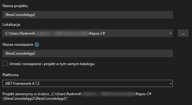

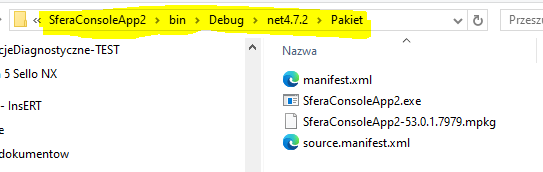

Radomił Ząbik 343 Napisano 10 Lutego Autor Udostępnij Napisano 10 Lutego w [Narzędzia VS] Changelog Trochę podam z głowy, bo musiałbym odtworzyć sytuacje, na innym kompie, do którego będę miał dostęp później. Nowy system, Windows 11, świeża instalacja Visual Studio Comunity, z dodatkowych zawsze dołączam 4.7.2 SDK. Nic praktycznie nie zmieniane, poza wskazaniem folderu na repozytoria - synchronizuje je Sobie w chmurze między stanowiskami. Zainstalowałem narzędzie z najnowszej wersji 53.0.1. Utworzyłem program jak zawsze, z szablonu, praktycznie jak na screenie. Pierwsze zaskoczenie, że w menu po prawej, nie ma drzewka Odwołania - kapkę zgłupiałem, ale w tutaj mówię z pamięci, było chyba zasoby i tam niżej były biblioteki NEXO. Trochę zgłupiałem, bo stare programy miały odwołania, gdzie zawsze. Proces kompilacji i odpalania programu z katalogu debug, przebiega bez zastrzeń - biblioteki się kopiują, program działa. Natomiast kompilato zwraca błąd, że brak dostępu, aby utworzyć folder Pakiet. Czasem się tak zdażyło, wystarczyło wejść w folder debug, skasować Pakiet i Instalator i działało, ale tych folderów było. Folder Pakiet, był, ale dwa poziomy niżej, czyli: [REPOS]NazwaRozwiazania\NazwaRoziwazania\Debug\net472 - tutaj miałem rozwiązanie z wszystkimi plikami [REPOS]NazwaRozwiazania\ - tutaj utworzył się plik pakiet Ok, zerknąłem, że to net472 się dokleiło, poszukałem, że można dodać parametry: <PropertyGroup> <AppendTargetFrameworkToOutputPath>false</AppendTargetFrameworkToOutputPath> <AppendRuntimeIdentifierToOutputPath>false</AppendRuntimeIdentifierToOutputPath> </PropertyGroup> <PropertyGroup> <AppendTargetFrameworkToOutputPath>false</AppendTargetFrameworkToOutputPath> <AppendRuntimeIdentifierToOutputPath>false</AppendRuntimeIdentifierToOutputPath> </PropertyGroup> No i przestało w Debug tworzyć podfolder, ale Pakiet, nadal ląduje poziom niżej, po czym mam błąd kompilatora, że nie może skopiować EXE, z ścieszki [REPOS]NazwaRozwiazania\NazwaRozwiazania Odinstalowałem narzędzie. Zainstalowałem narzędzie z wersji 49 (w ciemno się cofałem). Rozwiązanie tworzy się dobrze, kompiluje się dobrze, ma normalnie odwołania, tworzy pakiety instalacyjne. Dlatego zastanawia mnie, co mogę mieć dziwnego w VS, i to pewnie najnowszej świeżej wersji, że mi robi fikołka. A może pozostaje zainstalować wszystko od nowa... Będę wdzięczny za jakieś sugestie. Link to postu
Paweł Kubacki 325 Napisano 11 Lutego Udostępnij Napisano 11 Lutego w [Narzędzia VS] Changelog W dniu 10.02.2025 o 13:17, Radomił Ząbik napisał: Pierwsze zaskoczenie, że w menu po prawej, nie ma drzewka Odwołania - kapkę zgłupiałem, ale w tutaj mówię z pamięci, było chyba zasoby i tam niżej były biblioteki NEXO. Trochę zgłupiałem, bo stare programy miały odwołania, gdzie zawsze. Są, tylko w nowym formacie projektów trochę inaczej się nazywają. W dniu 10.02.2025 o 13:17, Radomił Ząbik napisał: Natomiast kompilato zwraca błąd, że brak dostępu, aby utworzyć folder Pakiet. Najlepiej jakby przekopiował Pan tekst znajdujący się w oknie Output po kompilacji projektu. To pozwoli nam lepiej namierzyć źródło problemu. W dniu 10.02.2025 o 13:17, Radomił Ząbik napisał: [REPOS]NazwaRozwiazania\NazwaRoziwazania\Debug\net472 - tutaj miałem rozwiązanie z wszystkimi plikami [REPOS]NazwaRozwiazania\ - tutaj utworzył się plik pakiet Pakiet dalej powinien tworzyć się w podkatalogu folderu, do którego jest budowany projekt, czyli Czy po utworzeniu projektu coś było w nim zmieniane, np. katalog do którego jest budowane rozwiązanie? W dniu 10.02.2025 o 13:17, Radomił Ząbik napisał: Ok, zerknąłem, że to net472 się dokleiło, poszukałem, że można dodać parametry: <PropertyGroup> <AppendTargetFrameworkToOutputPath>false</AppendTargetFrameworkToOutputPath> <AppendRuntimeIdentifierToOutputPath>false</AppendRuntimeIdentifierToOutputPath> </PropertyGroup> Identyczną zmianę planujemy wprowadzić w przyszłych wersjach szablonów, aby pozbyć się tego dodatkowego zagnieżdżenia. Po tej zmianie dalej projekt powinien się prawidłowo zbudować. Jedynie gdyby korzystał Pan z parametrów automatycznej instalacji podczas builda, to trzeba by wówczas zmienić namiary na ten plik z parametrami w Konfiguracja.xml. Link to postu

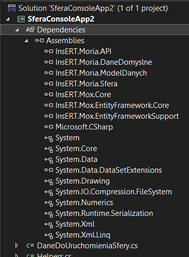

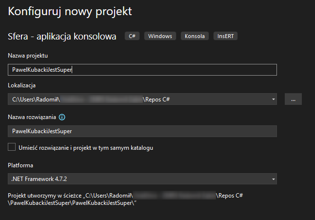

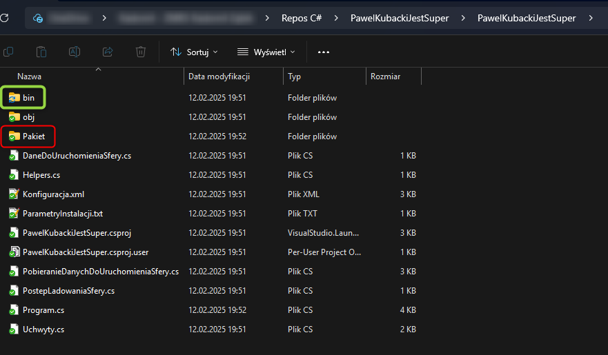

Radomił Ząbik 343 Napisano 12 Lutego Autor Udostępnij Napisano 12 Lutego w [Narzędzia VS] Changelog Znalazłem chwilę i przygotowałem dane. Odinstalowałem obecne narzędzie - tutaj sugestia, może by mu zacząć dawać numery wersji, takie jakie jest NEXO SDK Zainstalowałem szablony z wersji 53.0.1 Tworzę nowe rozwiązanie własne, jak niżej. Wybieram SDK, stworzyło się, tak potwierdzam, teraz to jest Zależności, zamiast odwołań, a tam są Zestawy, no mówiłem, że jakoś tak inaczej No i oczywiście teraz mi wszystko zadziałało prawidłowo, no chyba oszaleje... Dobra, znam przyczynę i zapewne mi odpowiecie, że tutaj lipa, nic nie poradzicie. Otóż często pracuje na bazach klienta, czy nawet na jakimś Demo, co męczę do oporu 45 dni. W takich przypadkach, wybieram Sobie takie biblioteki, jakie są w danej bazie. Wybrałem biblioteki do wersji 51.0.3 i o ile kompilują się prawidłowo, Pakiet buduje się tak jak mówiłem: Co ciekawe, starsze rozwiązania, które edytuję i są już na starszych bazach i bibliotekach się kompilują. W wiadomości prywatnej dosyłam log z kompilacji, aczkolwiek, znam już przyczynę i domyślam się odpowiedzi. Link to postu

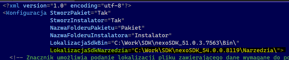

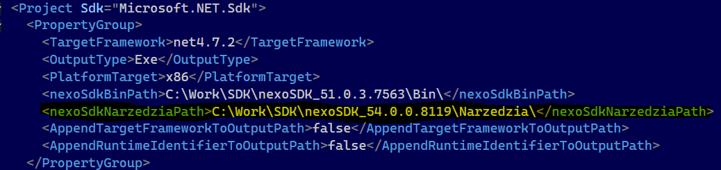

Paweł Kubacki 325 Napisano 13 Lutego Udostępnij Napisano 13 Lutego w [Narzędzia VS] Changelog Zgadza się, ten problem wynika z użycia nowych szablonów w połączeniu ze starszą wersją SDK. Tutaj niestety czasami mogą zdarzać się takie problemy. Gdyby Pan chciał bardzo pracować w takiej konfiguracji, to jest pewien sposób. Należy wówczas zmienić ścieżkę do narzędzi wykorzystywanych w trakcie budowania projektu, tak aby wskazywała na nowsze SDK. Trzeba to zrobić w dwóch miejscach, pierwsza zmiana wymagana jest w pliku Konfiguracja.xml Druga zmiana - w pliku projektu 1 Link to postu
Radomił Ząbik 343 Napisano 13 Lutego Autor Udostępnij Napisano 13 Lutego w [Narzędzia VS] Changelog (edytowane) Czyli rozumiem, że jak odpalam program, z szablonu i wskazuję starszą bibliotekę, to szablon w tych liniach, wstawia odnośnik do starszego narzędzia, zgodne z wybraną biblioteką, przez co pojawia się problem, tak? Jak będę zmieniał wersję SDK, za pomocą opcji Menu, te dwa parametry także zostaną ponownie nadpisane? Edytowane 13 Lutego przez Radomił Ząbik Link to postu
Paweł Kubacki 325 Napisano 13 Lutego Udostępnij Napisano 13 Lutego w [Narzędzia VS] Changelog 3 minuty temu, Radomił Ząbik napisał: Jak będę zmieniał wersję SDK, za pomocą opcji Menu, te dwa parametry także zostaną ponownie nadpisane? Zgadza się. Link to postu
