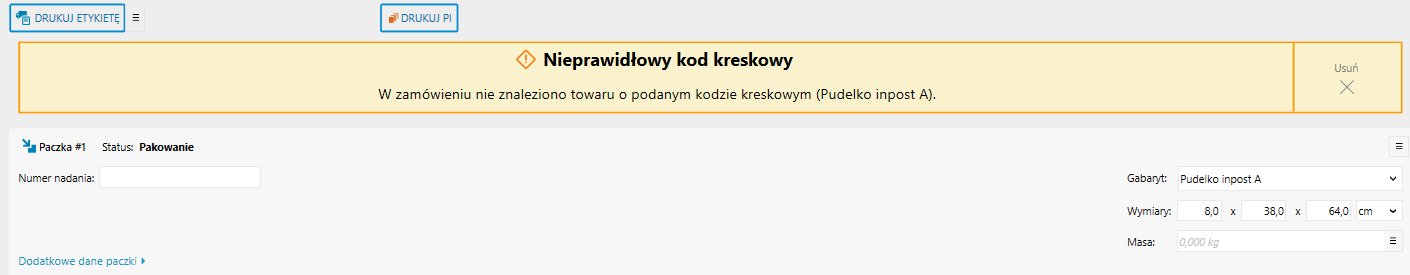

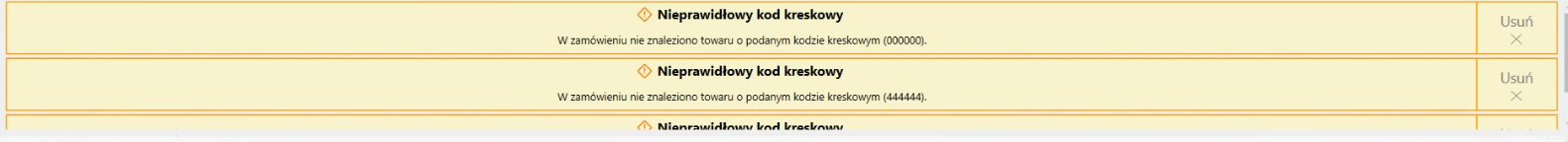

Rafał B. 48 Napisano 26 Października 2025 Autor Udostępnij Napisano 26 Października 2025 w Skróty klawiszowe w oknie pakowania Kody działają i uruchamiają automatyzację (spakuj, zamknij okno, drukuj etykietę), ale pojawiają się takie błędy: Podejrzewam, że automat do skanowania produktów to powoduje. Czy da się jakoś to pogodzić? Cytuj Link to postu
Rafał B. 48 Napisano 27 Października 2025 Autor Udostępnij Napisano 27 Października 2025 w Skróty klawiszowe w oknie pakowania (edytowane) Zgadza się, po wyłączeniu tego automatu klawiatura działa pięknie! Przydałby się automat, który zamykałby okno po wydrukowaniu etykiety z tego automatu, który drukuje etykietę. Edytowane 27 Października 2025 przez Rafał B. Cytuj Link to postu

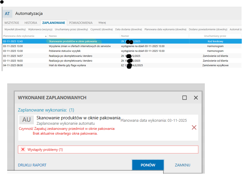

Rafał B. 48 Napisano 30 Października 2025 Autor Udostępnij Napisano 30 Października 2025 w Skróty klawiszowe w oknie pakowania Dzisiaj mieliśmy taką sytuację, że automatyzacje się zacięły. W zaplanowanych było bardzo dużo także tych automatów wywoływanych tymi kodami. Przestało nam pobierać zamówienia i tworzyć dokumenty wstępne. Ręcznie usuwałem zaplanowane zadania, albo je uruchamiałem. Nie wiem, który automat to spowodował. Niektóre automaty systemowe uruchamiają się chyba jednocześnie na każdym stanowisku. Najbardziej wymagające chyba jest pobieranie ofert i wiadomości, ale to mamy już ograniczone chyba do kilku wykonań na godzinę. Cytuj Link to postu

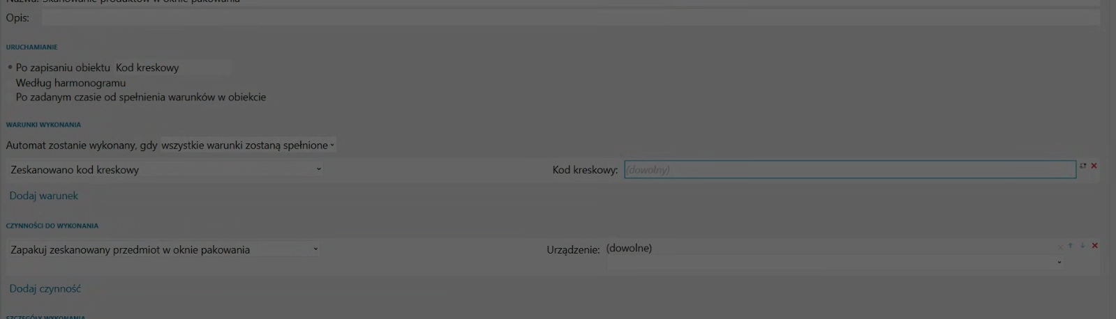

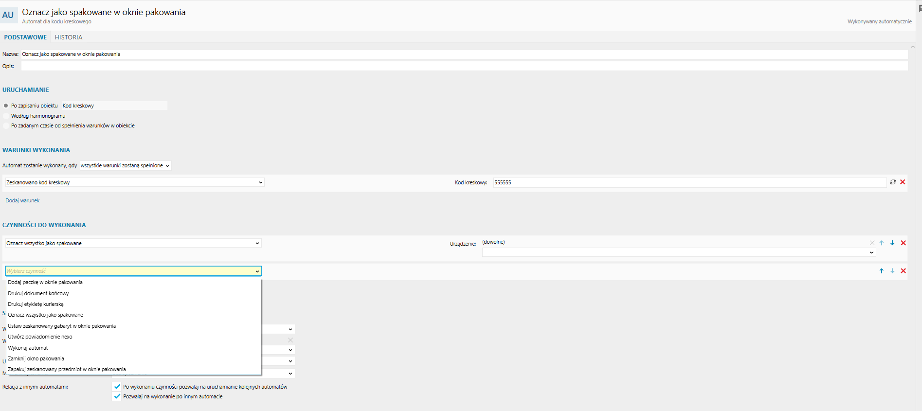

Bartosz Rosa 2 631 Napisano 31 Października 2025 Udostępnij Napisano 31 Października 2025 w Skróty klawiszowe w oknie pakowania W dniu 30.10.2025 o 10:10, Rafał B. napisał: Czy moge prosić o jeszcze pomoc w skonfigurowaniu automatyzacji z tworzeniem dokumentu końcowego z takiego kodu kreskowego? Wystarczy jakikolwiek kod wydrukować i wpisać go w warunkach nie jako (dowolny) tylko go tam zeskanować/wpisać ręcznie. Wtedy dany automat będzie reagował tylko na ten kod. W dniu 30.10.2025 o 10:10, Rafał B. napisał: Tu jest drukuj dokument końcowy, ale nie chcę drukować, bo wysyłamy elektronicznie. W najbliższym hotfixie automaty będą brały pod uwagę ustawienia w Subiekcie dotyczące drukowania po utworzeniu dokumentu. 20 godzin temu, Rafał B. napisał: Niektóre automaty systemowe uruchamiają się chyba jednocześnie na każdym stanowisku. Najbardziej wymagające chyba jest pobieranie ofert i wiadomości, ale to mamy już ograniczone chyba do kilku wykonań na godzinę. Systemowe uruchamiają się na każdym stanowisku, natomiast, jeśli dotyczą one synchronizacji danych to tylko jedno ze stanowisk (pierwsze, które się wyzwoliło z harmonogramu) powinno kontynuować pobieranie, pozostałe powinny zaniechać synchronizacji. Jeśli tak się nie dzieje i widać, że jakieś dwa stanowiska w tym samym czasie synchronizują te same dane z tych samych serwisów to proszę dać znać, bo na pewno nie jest to tak jak być powinno. Co zo zawieszenia automatów, to zasięgnę informacji u zespołu od automatów czy da radę to jakoś zweryfikować. Cytuj Link to postu
Bartosz Rosa 2 631 Napisano 3 Listopada 2025 Udostępnij Napisano 3 Listopada 2025 w Skróty klawiszowe w oknie pakowania W dniu 30.10.2025 o 16:18, Rafał B. napisał: Dzisiaj mieliśmy taką sytuację, że automatyzacje się zacięły. W zaplanowanych było bardzo dużo także tych automatów wywoływanych tymi kodami. Przestało nam pobierać zamówienia i tworzyć dokumenty wstępne. Ręcznie usuwałem zaplanowane zadania, albo je uruchamiałem. Nie wiem, który automat to spowodował. Czy po restarcie te automaty nadal były zablokowane? Proszę również sprawdzić czy problem się będzie powtarzał na wersji 57.0.1 Cytuj Link to postu
Rafał B. 48 Napisano 3 Listopada 2025 Autor Udostępnij Napisano 3 Listopada 2025 w Skróty klawiszowe w oknie pakowania (edytowane) Mamy wersję 57.0.1. Jak mi zgłosili ten problem, to nie próbowałem restartować Subiekta, ale od razu odpaliłem ręcznie zalegające automatyzacje, a niektóre musiałem usuwać. Było bardzo dużo tych odpalanych skanowaniem, bo naciskali klawiaturę wielokrotnie, jak im nie działała. Koleżanka, która to próbowała naprawić, mówi, że restartowała Subiekta, ale to nie pomagało. Dzisiaj też zaczęły się trochę zacinać te automaty skanowania. Został taki automat i trzeba go było usunąć. Wisiał już od kilkudziesięciu minut. Edytowane 3 Listopada 2025 przez Rafał B. Cytuj Link to postu

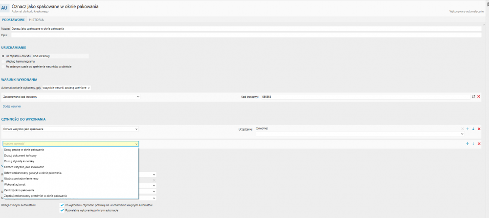

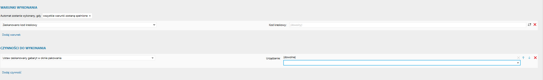

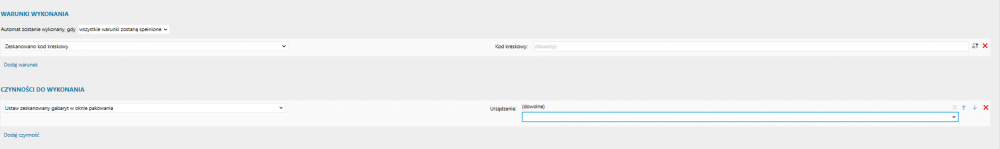

Dawid B. 94 Napisano 6 Stycznia Udostępnij Napisano 6 Stycznia w Skróty klawiszowe w oknie pakowania W dniu 27.10.2025 o 13:54, Bartosz Rosa napisał: Nie trzeba przypisywać. Wystarczy, że kod kreskowy będzie zawierał nazwę gabarytu. Ale uwaga, kod CODE128 lub UCC/EAN-128, które dopuszczają wpisywanie liter nie obsługują polskich znaków. Więc trzeba zmienić ewentualnie nazwy gabarytów w Sello NX tak, aby nie było polskich znaków. Wtedy wystarczy wydrukować kody z nazwami gabarytów i ustawić odpowiednią czynność, np tak jak poniżej. Po ustawieniu automatu i zeskanowaniu odpowiedniego kodu ustawia się gabaryt w paczce lecz wyskakuje błąd. Czym to może być spowodowane? Ta sama sytuacja jest na kodach numerycznych Cytuj Link to postu
Bartosz Rosa 2 631 Napisano 8 Stycznia Udostępnij Napisano 8 Stycznia w Skróty klawiszowe w oknie pakowania W automatyzacji można ustawić priorytet wykonywania się automatów. Automat skanujący towary musi być wykonywany na samym końcu, po automacie do ustawiania gabarytu. Technicznie automaty i skanowanie kodu są wykonywane gdzieś daleko od okna pakowania a okno pakowania jest powiadamiane przez nie o zaistnieniu zdarzenia. Jeśli najpierw wykona się automat który np. ustawia gabaryt w paczce, to okno pakowania zapamiętuje sobie, że obsłużyło już ten kod. Za chwilę jak wykona się automat z czynnością pakującą towar to okno pakowania anuluje wyszukiwanie towaru. Jeśli ta kolejność będzie odwrócona to najpierw do okna wpada zdarzenie wyszukiwania towaru po kodzie, którego nie ma i stąd ten błąd. W instrukcji konfiguracji jest ostrzeżenie o tym wspominające. https://www.insert.com.pl/dla_uzytkownikow/e-pomoc_techniczna/14166,sello-nx-–-jak-pakowac-paczki-przy-pomocy-czytnika-kodow-kreskowych.html?token=IjIwMjYvMDEvMDgsIDEyOjU3OjU0LS0-Y3p5dG5paywgIg.r89nO0v9QMwBAd1cZNgptCLfZtA Cytuj Link to postu
