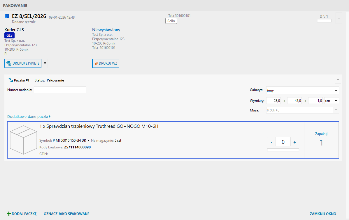

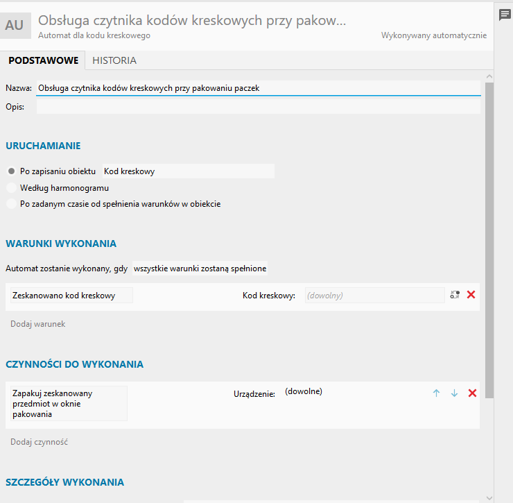

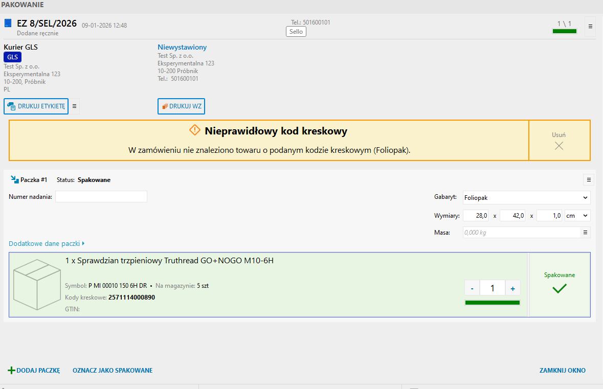

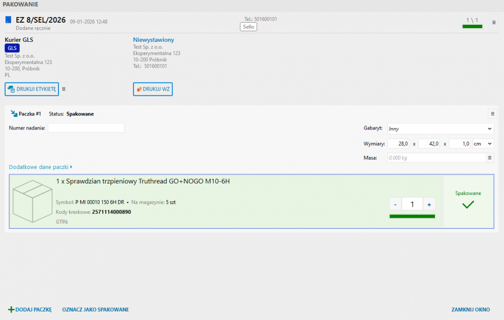

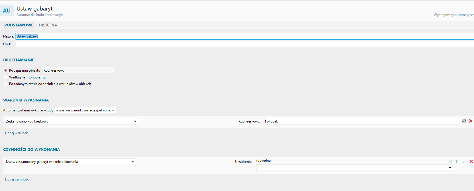

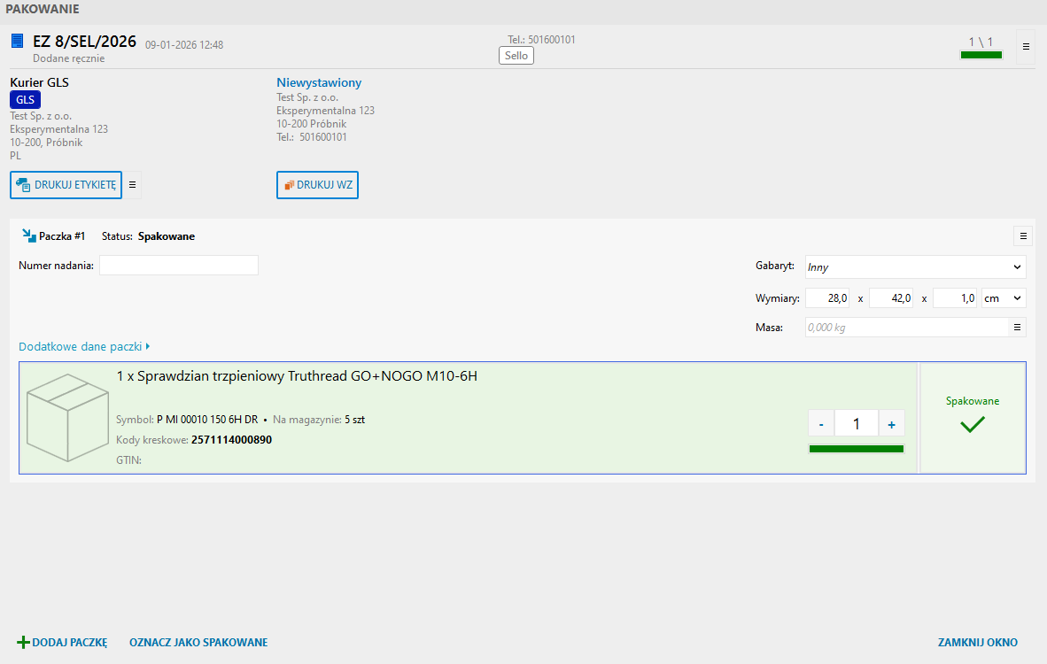

Bartosz F. 54 Napisano 9 Stycznia Udostępnij Napisano 9 Stycznia w Skróty klawiszowe w oknie pakowania Skanowanie produktów z najniższym priorytetem: Automaty wyglądają następująco: Po otwarciu okna pakowania: Skanowanie produktu nie powoduje żadnej reakcji, skanowanie gabarytu powoduje jego zmianę: Zamiana priorytetów automatów: Skanowanie produktów wtedy działa: oraz działa zmiana gabarytu, ale wyskakuje błąd kodu kreskowego: Kod kreskowy gabarytu: Zestawienie gabarytów: Cytuj Link to postu

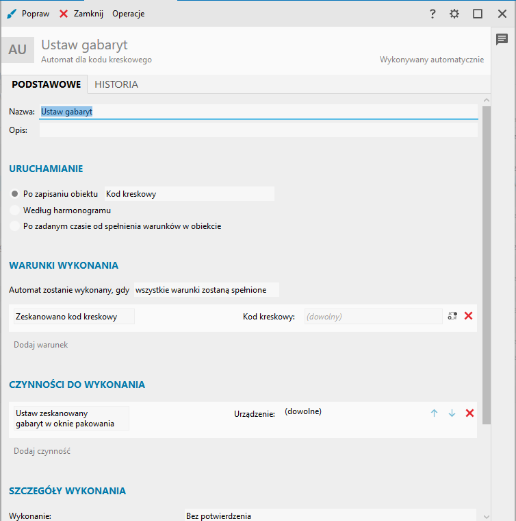

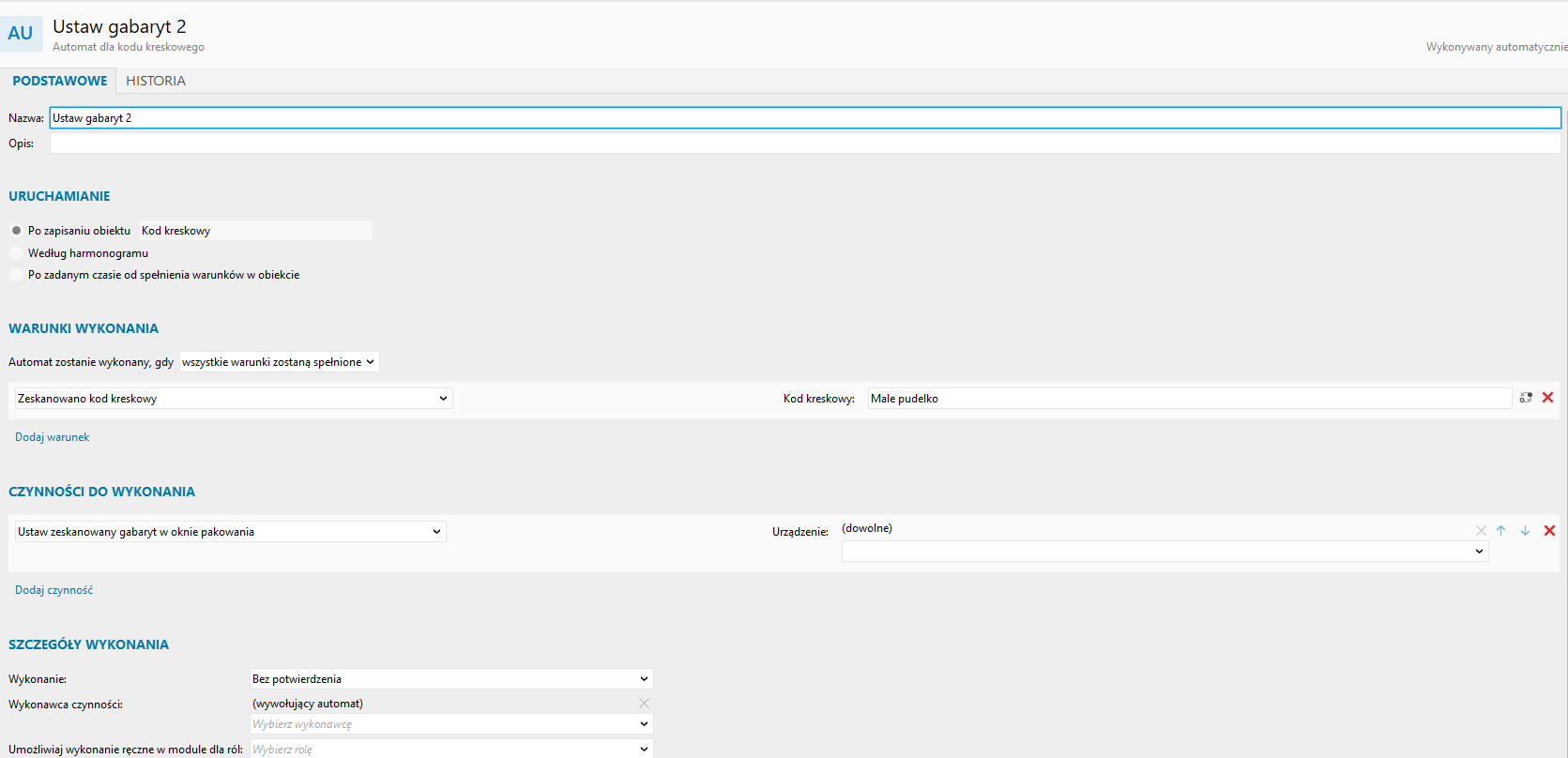

Bartosz F. 54 Napisano 9 Stycznia Udostępnij Napisano 9 Stycznia w Skróty klawiszowe w oknie pakowania (edytowane) W automacie ustawienia gabarytu wpisałem na sztywno nazwę gabarytu "Foliopak" i teraz działa poprawnie: Na próbę dodałem kolejny automat dedykowany dla innego gabarytu: i nadal wszystko działa wraz ze skanowaniem produktów. Automat od produktów ustawiony na najniższym priorytecie. Błąd kodu kreskowego podczas skanowania gabarytu nie wyświetla się. Czy tak to miało być ustawione? Z wszelkich opisów wnioskowałem, że w warunku automatu należy pozostawić "dowolny" kod kreskowy dla gabarytu. BTW. Czy dałoby się, żeby w oknie pakowania można było Tabulatorem przeskoczyć między polami/przyciskami? W tej chwili po uruchomieniu okna pakowania nie da się tego zrobić. No chyba, że klikniemy myszką któreś z pól i wtedy można przeskakiwać Tabem. Co by taka opcja dała? Można w programowalnej klawiaturze zapisać sekwencję przycisków, która wywoływałaby np. przejście do kolejnego zamówienia, zmianę masy, zamknięcie okna itp. Edytowane 9 Stycznia przez Bartosz F. 1 Cytuj Link to postu
