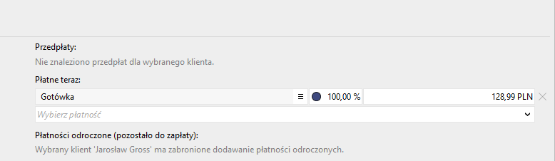

Mateusz Pyka 7 Napisano 12 Lutego Udostępnij Napisano 12 Lutego w cesja platnosci pobranie Jak powinniśmy skonfigurować metody płatności tak, aby system rozróżniał czy pobranie jest realizowane z DPD przez naszą umowę (np. zamówienie ze sklepu) czy przez Allegro Smart pobranie (umowa z Allegro). Nie bardzo rozumiem dlaczego nexo nx pobiera pobrania jako gotówka dziekuje 1 Cytuj Link to postu

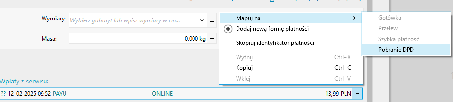

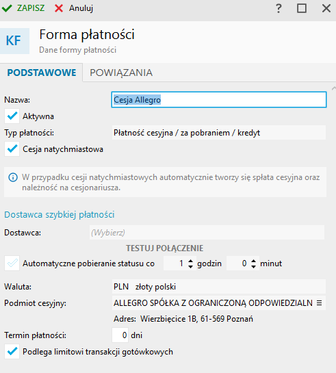

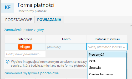

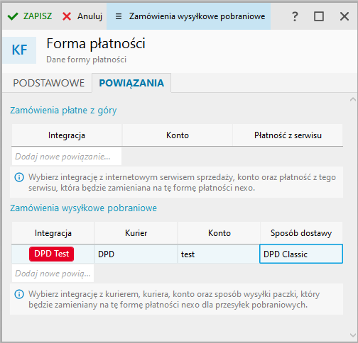

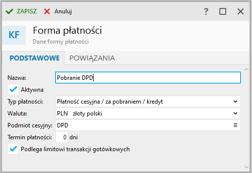

Bartosz Rosa 2 011 Napisano 13 Lutego Udostępnij Napisano 13 Lutego w cesja platnosci pobranie Przede wszystkim należy zacząć od skonfigurowania płatności w module Formy płatności. Korzystamy tutaj z modułu, który powstał na potrzeby handlu stacjonarnego pod Subiekta nexo. Dla szybkich płatności stosowanych w e-commerce oraz dla pobrań w zasadzie jedynym słusznym wyborem jest tutaj Płatność cesyjna / za pobraniem / kredyt. W niej można ustawić podmiot cesyjny, np DPD, czy Allegro. Podmioty te trzeba sobie dodać do kartoteki (można z poziomu wybierania z listy kliknąć dodaj). Następnie, w przypadku szybkich płatności można postąpić dwojako. Dla pobrań zadziała tylko sposób 1. Sposób 1. Na zakładce POWIĄZANIA w tej płatności są dwie listy umożliwiające mapowanie płatności: Zamówienia płatne z góry Zamówienia wysyłkowe pobraniowe W tym przypadku należy uzupełnić dolną listę i wybrać integrację kurierską oraz sposób dostawy (dodane wcześniej), które będą powiązane z tym sposobem płatności. Górna lista zawiera płatności zdefiniowane w serwisach (np Allegro, Erli) i tyczy się szybkich płatności. Dzięki temu, jeśli w zamówieniu wysyłkowym zostanie wybrany kurier DPD Classic to płatność ustawi się na tą właśnie powiązaną z tym kurierem, czyli Pobranie DPD. Sposób 2. To zadziała tylko jeśli mamy płatność z serwisu w zamówieniu, czyli nie dla pobrań, ale pokażę samą ideę. Od strony zamówienia wysyłkowego, po wybraniu dostawy DPD Classic realizowanej przez integrację z DPD (tutaj DPD test). klikając na płatność z serwisu (tutaj mam akurat PAYU, ale to tylko przykład, bo było pod ręką) wybieramy z menu -> Mapuj na -> wybrać kompatybilną dostawę. Wtedy Sello NX utworzy automatycznie powiązanie i będzie ono widoczne dla danej płatności w zakładce POWIĄZANIA - czyli to co robiliśmy ręcznie w sposobie 1. W dniu 12.02.2025 o 13:35, Mateusz Pyka napisał: Nie bardzo rozumiem dlaczego nexo nx pobiera pobrania jako gotówka Gotówka jest w nexo ustawiona jako domyślna forma zapłaty, więc jeśli to nie jest ustawione, to przy tworzeniu dokumentów w Subiekcie wskakuje domyślna forma -> czyli gotówka. Warto też rozważyć włączenie w nexo obsługi płatności cesyjnych (dostępne w laboratorium). Wtedy pojawi się nowy moduł w Subiekcie do rozliczania takich płatności a w samej konfiguracji płatności będzie można dodatkowo ustalić moment dokonywania cesji na podmiot cesyjny. Bez tego cesja na DPD dokona się od razu po wybraniu płatności, a wg. interpretacji prawnych powinno to nastąpić dopiero po tym, jak kurier wyda towar klientowi i ten opłaci przesyłkę pobraniową. W module finansowym będzie wtedy dostępna operacja Wykonaj cesję, która rozliczy rozrachunki z kupującym i obciąży odpowiednio kuriera. Póki co do klikania ręcznie. Docelowo Sello NX będzie mogło taką cesję dokonywać poprzez automat, np. w momencie gdy paczki wysłane do kupującego otrzymają status świadczący o tym, że paczka została dostarczona. 1 Cytuj Link to postu
Bartosz Rosa 2 011 Napisano 13 Lutego Udostępnij Napisano 13 Lutego w cesja platnosci pobranie Oczywiście, dla pobrań rozliczanych z Allegro, należy dodać osobną płatność np Pobranie Allegro i jako podmiot cesyjny wskazać Allegro. Cytuj Link to postu

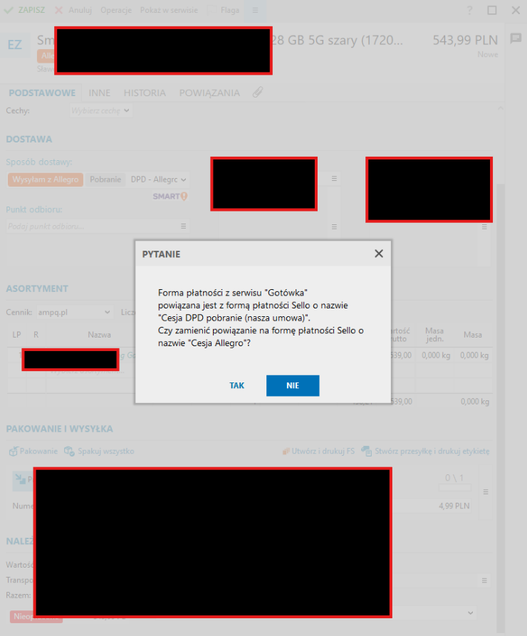

Mateusz Pyka 7 Napisano 14 Lutego Autor Udostępnij Napisano 14 Lutego w cesja platnosci pobranie OK jasne, ale jak rozróżnić z serwisu allegro czy płatność jest pobranie smart allegro czy pobranie np. nasza umowa DPD ? Cytuj Link to postu

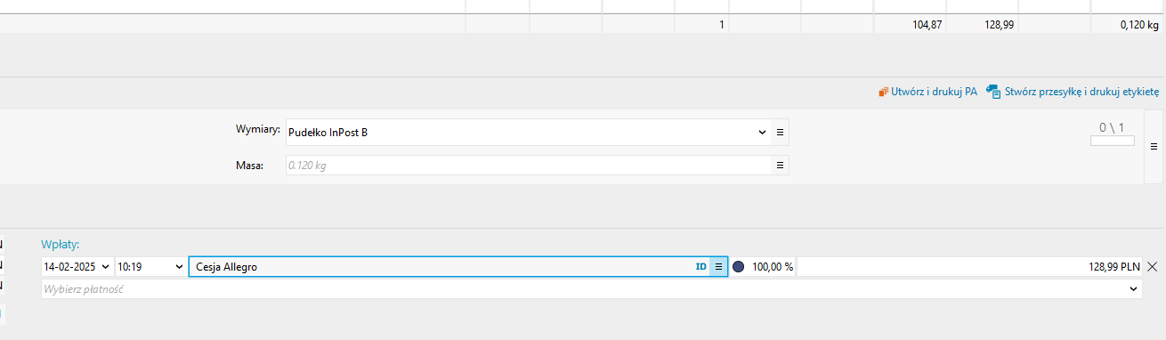

Mateusz Pyka 7 Napisano 14 Lutego Autor Udostępnij Napisano 14 Lutego w cesja platnosci pobranie drugim tematem jest na zamowieniu pokazuje cesje, podczas realizacji wskakuje gotowka Cytuj Link to postu
Rafał Stępień 59 Napisano 14 Lutego Udostępnij Napisano 14 Lutego w cesja platnosci pobranie 2 godziny temu, Mateusz Pyka napisał: podczas realizacji wskakuje gotowka To PA jest tworzone z EZ, czy po stronie subiekta realizowane z jakiegoś ZK? Cytuj Link to postu
Mateusz Pyka 7 Napisano 14 Lutego Autor Udostępnij Napisano 14 Lutego w cesja platnosci pobranie z EZ Cytuj Link to postu

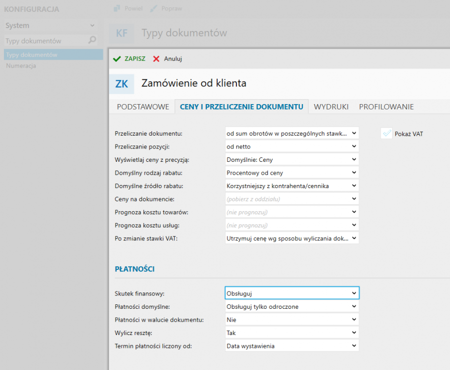

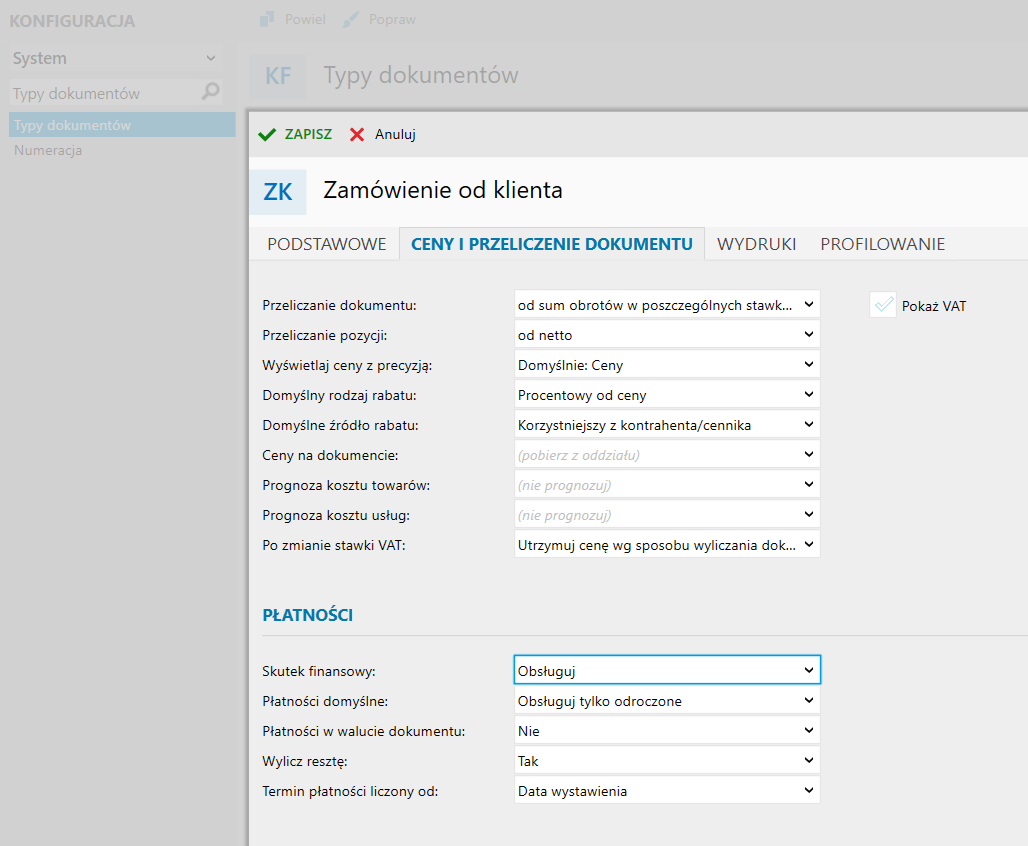

Rafał Stępień 59 Napisano 14 Lutego Udostępnij Napisano 14 Lutego w cesja platnosci pobranie Czy jest wystawione ZK (z wyłączonym skutkiem finansowym) do tego zamówienia? Cytuj Link to postu
Mateusz Pyka 7 Napisano 24 Lutego Autor Udostępnij Napisano 24 Lutego w cesja platnosci pobranie czyli źle tworzy ZK, bo w ZK mamy np. gdzie to sie ustawia? Cytuj Link to postu
Mateusz Pyka 7 Napisano 24 Lutego Autor Udostępnij Napisano 24 Lutego w cesja platnosci pobranie drugim pytaniem jest jak podzielić cesje allegro po paserach payu / przelewy24 i allegro finanse? Cytuj Link to postu
Rafał Stępień 59 Napisano 24 Lutego Udostępnij Napisano 24 Lutego w cesja platnosci pobranie 1 godzinę temu, Mateusz Pyka napisał: czyli źle tworzy ZK, bo w ZK mamy np. tego jeszcze nie wiem 😄 1 godzinę temu, Mateusz Pyka napisał: gdzie to sie ustawia? co masz tutaj ustawione? Masz włączony automat do tworzenia ZK na podstawie EZ czy tworzysz je ręcznie a później z nich robisz EZy? Cytuj Link to postu
Mateusz Pyka 7 Napisano 24 Lutego Autor Udostępnij Napisano 24 Lutego w cesja platnosci pobranie OKey, jednak końcówki są ważne, szukałem po "zamówienia" a nie "zamówienie" - dzieki to jeszcze ten paser drugim pytaniem jest jak podzielić cesje allegro po paserach payu / przelewy24 i allegro finanse? Cytuj Link to postu

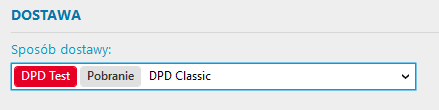

Bartosz Rosa 2 011 Napisano 24 Lutego Udostępnij Napisano 24 Lutego w cesja platnosci pobranie W dniu 14.02.2025 o 09:26, Mateusz Pyka napisał: OK jasne, ale jak rozróżnić z serwisu allegro czy płatność jest pobranie smart allegro czy pobranie np. nasza umowa DPD Płatność zależy w tym przypadku od wybranego sposobu dostawy a przy płatnościach pobraniowych mapowanie odbywa się na podstawie sposoby dostawy a nie tego co jest wybrane w płatnościach w serwisie. Tutaj Allegro zwraca jedynie informację, że płatność za pobraniem. 1 godzinę temu, Mateusz Pyka napisał: drugim pytaniem jest jak podzielić cesje allegro po paserach payu / przelewy24 i allegro finanse? Czy wszystkie te typy płatności występują w tym samym czasie w Allegro i są w plikach csv? Cytuj Link to postu
Mateusz Pyka 7 Napisano 24 Lutego Autor Udostępnij Napisano 24 Lutego w cesja platnosci pobranie 11 minut temu, Bartosz Rosa napisał: Czy wszystkie te typy płatności występują w tym samym czasie w Allegro i są w plikach csv? tak Cytuj Link to postu
Bartosz Rosa 2 011 Napisano 24 Lutego Udostępnij Napisano 24 Lutego w cesja platnosci pobranie A czy faktycznie rozliczanie się następuje z tymi różnymi operatorami a nie z Allegro? Bo może o czymś nie wiem, ale żyłem w przeświadczeniu, że klient nie może wybrać czy płaci za pomocą PayU czy Przelewów 24 - to wybiera sprzedawca w panelu administracyjnym. Później przelew (wypłata środków) przychodzi z konta Allegro a nie z PayU/Przelewy24. Prosiłbym aby to opisać jak to wygląda faktycznie od strony sprzedawcy. My to jeszcze skonsultujemy z Allegro. Cytuj Link to postu
Mateusz Pyka 7 Napisano 25 Lutego Autor Udostępnij Napisano 25 Lutego w cesja platnosci pobranie 22 godziny temu, Bartosz Rosa napisał: Płatność zależy w tym przypadku od wybranego sposobu dostawy a przy płatnościach pobraniowych mapowanie odbywa się na podstawie sposoby dostawy a nie tego co jest wybrane w płatnościach w serwisie. Tutaj Allegro zwraca jedynie informację, że płatność za pobraniem. OKey, to jak i gdzie to się ustawia? 21 godzin temu, Bartosz Rosa napisał: A czy faktycznie rozliczanie się następuje z tymi różnymi operatorami a nie z Allegro? Bo może o czymś nie wiem, ale żyłem w przeświadczeniu, że klient nie może wybrać czy płaci za pomocą PayU czy Przelewów 24 - to wybiera sprzedawca w panelu administracyjnym. Później przelew (wypłata środków) przychodzi z konta Allegro a nie z PayU/Przelewy24. Prosiłbym aby to opisać jak to wygląda faktycznie od strony sprzedawcy. My to jeszcze skonsultujemy z Allegro. wypłaty są od paserów i klient wybiera metodę płatności, a nie sprzedawcy Cytuj Link to postu
Bartosz Rosa 2 011 Napisano 25 Lutego Udostępnij Napisano 25 Lutego w cesja platnosci pobranie 33 minuty temu, Mateusz Pyka napisał: OKey, to jak i gdzie to się ustawia? Pisałem kilka postów wyżej: 34 minuty temu, Mateusz Pyka napisał: wypłaty są od paserów i klient wybiera metodę płatności, a nie sprzedawcy No tak, ale klient nie wybiera czy chce przez PayU czy przez Przelewy 24, tylko wybiera płatność dostępną na Allegro a pod spodem dana płatność jest obsługiwana przez pośrednika PayU albo P24. Ale to chyba nadal zależy od tego, jaką płatność Allegro wybierze klient, np. jak wybiera Blik to jego operatorem jest np P24 i taka płatność pobrana do Sello zawiera informację, że operatorem jest P24. W mapowaniu można wybrać z jaką płatnością z serwisu jest powiązana forma płatności nexo. No chyba, że mowa tutaj o płatnościach pobraniowych i uiszczaniu zapłaty przez klienta przy odbiorze za pomocą różnych operatorów? Cytuj Link to postu
Bartosz Rosa 2 011 Napisano 27 Lutego Udostępnij Napisano 27 Lutego w cesja platnosci pobranie Z informacji od Allegro wynika, że: Cytat W przypadku przesyłek pobraniowych ani sprzedający, ani kupujący nie wybierają operatora płatności. Jest to zależne od metody dostawy i aktualnie wygląda to tak: Waluty inne niż PLN obsługuje PayU, PLN w przypadku metod krajowych obsługuje Allegro Finance, PLN w przypadku metod "importowych" do Polski obsługuje PayU. Środki trafiają do sprzedającego na saldo danego operatora płatności na koncie Allegro. Cytuj Link to postu
