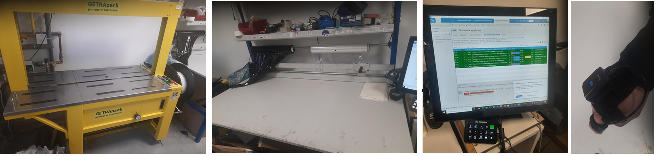

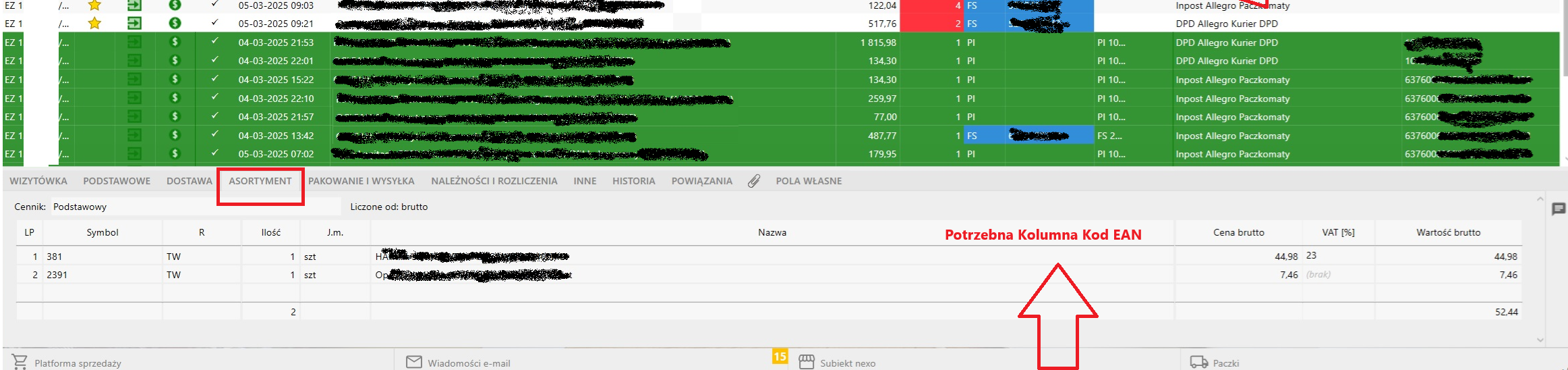

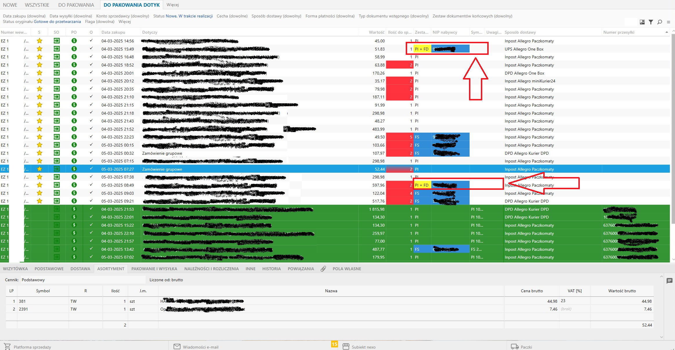

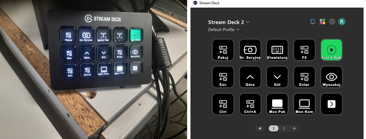

Popularny post. Rafał F. 25 Napisano 5 Marca 2025 Popularny post. Udostępnij Napisano 5 Marca 2025 w Sello NX Automatyzacja Współpraca Z Ekranem Dotykowym + Stream Deck Elgato (edytowane) Stanowisko pakowania z Sello NX – konfiguracja i koszty Obiecałem, że opiszę, jak działa Sello NX w połączeniu z monitorem dotykowym oraz klawiaturą Stream Deck, więc oto moje podsumowanie. Zestawienie sprzętu na jedno stanowisko pakowania: Komputer – 1300 zł Drukarka fiskalna – 2500 zł Drukarka laserowa do faktur – 300 zł Drukarka do etykiet A6 – 1300 zł Monitor – ok. 500 zł Monitor dotykowy – 1500 zł Stream Deck – 500 zł Czytnik kodów stacjonarny (przewodowy) – 250 zł Czytnik kodów na rękę (Bluetooth) – 250–300 zł Stół do pakowania – ok. 2500 zł Zgrzewarka do taśmy PP – ok. 20 000 zł Koszty i skalowalność Koszt jednego stanowiska pakowania: 25 000–30 000 zł netto. Stół jest na tyle szeroki, że mogą pracować przy nim dwie osoby. Rozszerzenie do czterech stanowisk wymaga jedynie dodatkowego stołu, co oznacza, że za ok. 30 000 zł można stworzyć 4 miejsca do pakowania obsługiwane przez jeden komputer. Przy zamówieniach z większą liczbą SKU w paczce konieczne może być dokupienie dodatkowego zestawu komputerowego z czytnikami i drukarką fiskalną. Podsumowując – system sprawdza się świetnie przy pakowaniu pojedynczych sztuk, a jego skalowalność pozwala na łatwą rozbudowę w zależności od potrzeb. 🚀 Teraz coś na temat ustawień i oprogramowania. Widok sello: Szybkie wyjaśnienie Kolumn nie muszę tłumaczyć – każdy powinien wiedzieć, co zawierają. Ciekawym aspektem jest jednak formatowanie warunkowe, które koloruje tła komórek na podstawie określonych ustawień: Czerwony 🔴 – ostrzega, że w przesyłce znajduje się więcej niż 1 przedmiot. Pomarańczowy 🟠 – informuje, że klient dodał uwagi do zamówienia (brak na liście). Żółty 🟡 – w zestawieniu dokumentów końcowych oznacza, że klient wybrał PI+FD. Niebieski 🔵 – w kolumnie NIP nabywcy sygnalizuje, że klient wpisał NIP firmy. Żółty + niebieski 🟡🔵 – oznacza błąd systemu. Sello rozpoznaje dokumenty jako PI+FD, ale faktycznie powinno być FS, więc trzeba to ręcznie poprawić. Niebieski w obu kolumnach 🔵🔵 – klient chce fakturę FS. Zielony (cały wiersz) ✅ – transakcja jest już zamknięta, wydrukowano zestawienie dokumentów końcowych oraz list przewozowy. Proste, ale bardzo przydatne! 🚀 Obsługa klawiatury Stream Deck – szybkie pakowanie Na klawiaturze Stream Deck mamy ustawionych kilka klawiszy, ale najczęściej używamy tych czterech: Pakuj Nr. Seryjny F5 List + Dokument Jak to działa? Patrzymy na ekran i sprawdzamy, co mamy do zapakowania. W zależności od sytuacji mamy kilka ścieżek pracy: 1. Pakujący rozpoznaje produkt/y: Scenariusz A: Klikamy List + Dokument na Stream Deck. System automatycznie drukuje paragon (drukarka fiskalna) oraz list przewozowy (drukarka kurierska). Paragon trafia do paczki, list na paczkę. Dzięki automatycznej paskarce nie używamy taśmy – jest to szybsze, choć droższe rozwiązanie. Cała transakcja zamykana jest jednym kliknięciem! Scenariusz B (wymagany numer seryjny): Klikamy Nr. Seryjny → otwiera się okno do wpisania komentarza. Skanujemy numer seryjny i klikamy na ekranie Dodaj. Następnie klikamy List + Dokument i zamykamy transakcję. W tym przypadku zamykamy transakcję w trzech kliknięciach. 2. Pakujący nie rozpoznaje produktu: Klikamy Pakuj, co uruchamia Asystenta pakowania. Możemy podejrzeć kod EAN i sprawdzić, czy zgadza się z produktem, który mamy do spakowania. W głównym widoku Sello mamy zaznaczoną zakładkę Asortyment, a pod nią listę produktów do spakowania. Gdyby kod EAN był widoczny bezpośrednio w tabeli Sello, nie musielibyśmy w ogóle włączać Asystenta pakowania. W zależności od sytuacji transakcja zamykana jest w 3 lub 5 kliknięciach. 🚀 Podsumowanie – co działa, a czego brakuje? Ogólnie rozwiązanie jest spoko, ale niestety brakuje kilku kluczowych funkcji: Brak listy magazynowej (zestawienia towarów do pobrania z magazynu) 📦 Insert nie wywiązał się z obietnic, więc tej funkcji nie będzie w wiosennej wersji Sello. Planowałem eksport listy do Excela i napisanie prostego makra, które zlicza produkty, pobiera EAN i lokalizację, a następnie drukuje zestawienie. Niestety, to rozwiązanie nie działa przy zamówieniach grupowych, więc trzeba czekać, aż ekipa Sello w końcu to napisze. Brak kolumny EAN produktu w Asortymencie 🔢 Obsługa Sello zamiast dodać kolumnę sugeruje wykupienie abonamentu+ na raporty (koszt ok. 800 zł rocznie). Brak możliwości wydruku potwierdzenia wydania przesyłek kurierowi oraz zamówienia kuriera 🚚 Insert obiecał, że ta funkcja pojawi się w wiosennej wersji Sello, za co serdecznie dziękujemy. 😅 Asystent pakowania – na razie bezużyteczny Aktualnie nie używamy Asystenta pakowania, bo nie ma walidacji kodów EAN, co sprawia, że jest bez sensu. Ale jak wprowadzą walidację kodów EAN przez czytnik, to będzie sztos. 🔥 Przykład działania po poprawkach: Mamy do spakowania 3 czekolady i 2 lizaki. Skanujemy 3x czekoladę i 2x lizaka → produkty automatycznie uzupełniają się w Asystencie. Jeśli kod EAN się nie zgadza, dostajemy ostrzeżenie. Efektywność stanowiska pakowania Może nasze stanowisko nie wygląda imponująco, ale jedna osoba spokojnie zapakuje 300 paczek dziennie – przy paczkach o umiarkowanej wielkości i wielu różnych SKU (ok. 90% to pojedyncze SKU). Sprzedajemy drogie rzeczy, więc przy wielu przesyłkach skanujemy numery seryjne. To na razie tyle – jak macie pytania, to śmiało! 😉 Edytowane 5 Marca 2025 przez Rafał F. 6 Cytuj Link to postu
Bartosz Rosa 2 632 Napisano 19 Marca 2025 Udostępnij Napisano 19 Marca 2025 w Sello NX Automatyzacja Współpraca Z Ekranem Dotykowym + Stream Deck Elgato Super, dzięki za podzielenie się swoim setupem . Jeśli chodzi o braki, to oczywiście je nadrobimy. Natomiast to nie jest tak że coś obiecaliśmy i nie dostarczyliśmy. Trochę czasu już spędziłem przy produkcji oprogramowania i wiem, żeby niczego nie obiecywać i staram się też uczulać na to inne osoby z zespołu. Nawet jeśli coś jest planowane do wersji X nie oznacza, że w niej na 100% będzie - a to ze względu na losowe nieobecności kogoś z zespołu, a to przez przedłużającą się implementację innych rzeczy. Dlatego niechętnie odpowiadam na pytania kiedy jakaś funkcja się pojawi w programie, bo nawet jeśli jest planowana na marzec/kwiecień to różne czynniki mogą ją z tej wersji wyeliminować. A potem zostajemy z niespełnionymi obietnicami . Kwestia tego czy dodamy EAN do produktu. Tak dodamy, pisałem już w którymś wątku, że pole pojawi się w wersji 55 ale jeszcze nie będzie zawierać danych towaru z kartoteki tylko dane pobrane z serwisu. Akurat w przypadku Allegro nie ma tych danych w zamówieniu więc będzie jeszcze puste - ale w kolejnej wersji postaramy się ten temat też zaadresować. Pojawiła się wątku sugestia rozważenia zakupu PRO+, bo jest to zawsze jakieś wyjście do zrealizowania na szybko, dostępne od ręki. Niestety przy programach jakimi się zajmujemy, czyli dla szerokiego grona odbiorców wiemy, że nie jesteśmy fizycznie w stanie zapewnić wszystkich rozwiązań w krótkim czasie każdemu użytkownikowi, stąd nexo jest też rozwijane pod kątem rozwiązań własnych, poprzez różne punkty w którym można program rozszerzać. A, że są one płatne.. no są. Ktoś to musi zrobić i utrzymywać . Czy to się opłaca czy nie, to już trzeba we własnym zakresie przekalkulować, może te 66 zł miesięcznie za usprawnienie pracy i jej przyspieszenie nie jest aż takie złe. A za pomocą tego rozwiązania można rozszerzyć program w wielu miejscach po swojemu. Powtórzę jeszcze, że zgłoszenia, które dotyczą przypadków często występujących o wielu użytkowników jak najbardziej będziemy realizować, ale w swoim czasie. Bo zawsze to się wiąże z wyrzuceniem czegoś innego, co było zgłoszone już wcześniej. Obecnie stosujemy strategię taką, że w dużej mierze liczba zgłoszeń danego tematu na forum wpływa na kolejność realizacji tych zgłoszeń, więc na pewno warto dodać swoje 3 grosze w temacie ważnym dla siebie. Nie oznacza to jednak, że wejdzie to do najbliższej wersji, bo ona jednak też ma skończoną pojemność i nie upchniemy wszystkiego z top listy. Cytuj Link to postu
