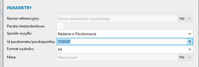

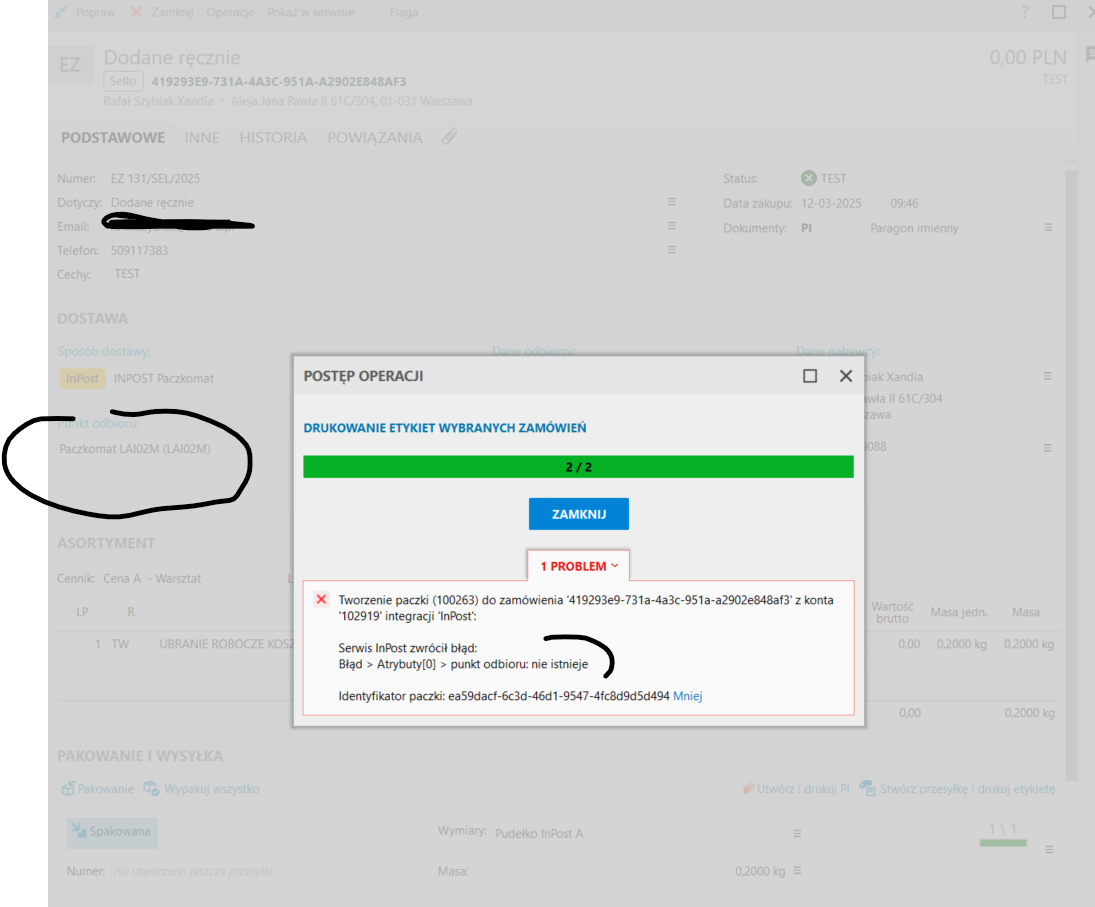

O ile usługa Inpost kurier działa be zarzutu, to w przypadku paczkomatów dostaję błąd jak na zdjęciu. Od czego zacząć szukanie?
Próbowałem z kodem odbioru - sam kod paczkomatu oraz taki rozszerzony opis (ten przykładowy to kopiuj-wklej z jakiegoś innego zamówienia, które wleciało do Sello z Allegro - paczkomaty Allegro generują się bez problemów).
Wydaję mi się, że powinna się populować jakaś lista dostępnych paczkomatów do wyboru - więc pewnie coś jeszcze nie mam skonfigurowane...

Cześć,
wydaje się, że dane są poprawnie wpisane. Dopytam jeszcze, czy w sposobie dostawy wybranej w tym zamówieniu jest wpisany jakiś numer paczkomatu? Możliwe, że problematyczny jest numer punktu nadania, ale komunikat z InPostu nie jest dokładny.
Zweryfikujemy w InPoście czy to nie jakieś problemy po ich stronie, bo wydaje się, że sam punkt powinien istnieć. Czy takie problemy dotyczą tego jednego punktu czy występują dla każdego paczkomatu?

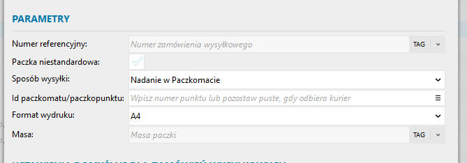

Dodam, że w polu punkt odbioru, jeżeli wpisujemy go z ręki, można dodać wprost numer paczkomatu bez opisu.

Po tym, co napisałeś zmieniłem testowo miejsce nadania na odbiór kuriera. po tej zmianie działa.
Kod paczkomatu nadania musiał być poprawny, bo taki sam mam w innej formie dostawy (Paczkomaty Allegro) i tam działa wszystko "od strzała".
Generalnie, jakiś problem jeszcze jest, ale udało się go obejść. Dziękuję.
