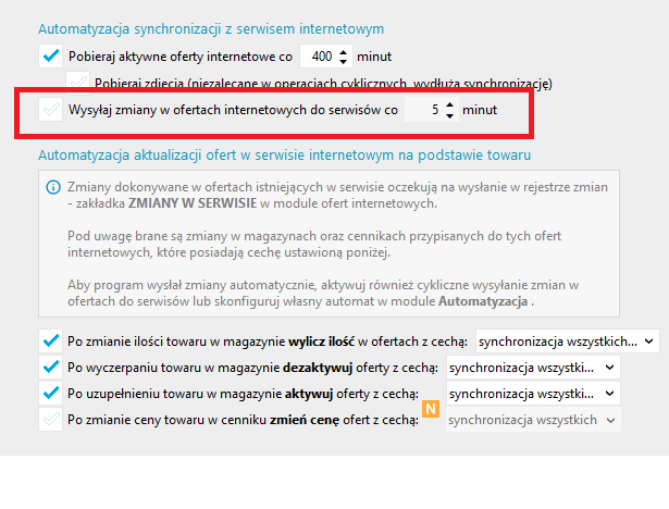

Mam jeszcze jedno pytanie.
Obecnie trwają na jednym z kont aukcje gdzie stan magazynowy jest ustawiany ręcznie.
Chciałbym uruchomić aktualizację automatyczną i teraz w stosunku do opcji w parametrach ustawień ofert internetowych powstaje pytanie co do dostępnych opcji tj.
opcja "wysyłaj zmiany w ofertach internetowych do serwisu" zdjęcie w załączeniu.
Chodzi mi oto czy po zaznaczeniu tego ptaszka aktualizacja stanów magazynowych nastąpi dla wszystkich połączonych z produktem w subiekt GT ofert, czy tylko dla tych ofert, które maja przypisana odpowiednią cechę.
Dlaczego pytam i jest to ważne? Obecnie stany magazynowe w subiekt GT nie są zweryfikowane ze stany fizycznym, stąd chciałbym uruchomić synchronizację ale stopniowo dodawać cechę do ofert, które są już zweryfikowane pod względem fizycznego stanu. Dla tego na chwile obecna mam obawy co do uruchomienia tej opcji aby po 5 min. nie zaktualizował się stan dla wszystkich ofert nawet tych bez przepisanej cechy, która należy zdefiniować w ustawieniach ofert ze zdjęcia poniżej.
Proszę jeszcze przy okazji o wyśnienie czym się różni w ustawieniach parametrów ofert "uwzględnij dostępną ilość towaru" od "uwzględnij ilość towaru" przy zmianie stanów i magazynów.
Spoiler
Link to postu
Generalnie ten automat zajmuje się wysyłaniem każdej zmiany, jaka jest przypisana do ofert i które oczekują na wysłanie (zakładka ZMIANY W SERWISIE). Mogą to być zarówno zmiana stanu, ceny czy tytułu.
Takie zmiany nanosi użytkownik ręcznie w ofercie lub za pomocą zmian zbiorczych na ofertach aktywnych i nieaktywnych (wysłanych do serwisu). Natomiast, istnieją 4 inne automaty poniżej tego infoboxa na zrzucie ekranu, które zajmuje się generowaniem tych zmian. I one biorą pod uwagę to, które oferty naznaczone są odpowiednimi cechami.
Należy jednak zwrócić uwagę, że automaty do zmiany stany zareagują dopiero po zmianie ilości towaru. Samo nadanie cechy nie spowoduje natychmiastowej reakcji i wygenerowanie zmiany stanu (jeśli są różnice). Automat jest uruchamiany tylko po zmianie, np po wykonaniu jakiejś rezerwacji, albo wystawieniu PA czy FS w Subiekcie. Aby ręcznie wywołać przeliczenie stanu można skorzystać ze zmian zbiorczych i tam ustawić stan w ofercie bazując na magazynie wybranym w ofercie (za pomocą odpowiedniego tagu). Jeśli stan w ofercie będzie inny niż wyliczony z magazynu, Sello wygeneruje nową zmianę ilości, oczekującą na wysłanie do serwisu i można ją wtedy pchnąć automatycznie po zmianach zbiorczych, ręcznie przez menu wyślij, lub pójdą one automatycznie jeśli włączony jest automat wysyłający zmiany.
Czyli ten wyżej wysyła wszystko co jest niewysłane na liście ZMIAN W SERWISIE, a te poniżej generuje te zmiany stanów/cen aby ten górny mógł je wysłać.
Jeśli w ofertach nie ma żadnej aktualnie oczekującej zmiany, to żadna zmiana się nie wyśle. Ale ważne jest, że automat ten wysyła wszystkie zmiany, bez rozróżnienia czy chodzi o stan czy o jakiekolwiek inne pole oferty. Jeśli zaszła by potrzeba, aby mieć to oddzielone i niezależnie wysyłać np stan co 5 minut a ceny raz dziennie, a jeszcze inne poprawki, typu: tytuł, parametry itp. to w tym celu można wyłączyć ten prosty automat systemowy i skorzystać z modułu automatyzacji nexo, gdzie czynność wysyłania zmian oczekujących ma dodatkowo możliwość skonfigurowania jakiego typu zmiany będą wysyłane. Można wtedy dodać sobie np 3 automaty, uruchamiające wysyłanie cen, stanów i innych zmian niezależnie od siebie, co wybrane okresy czasu.
