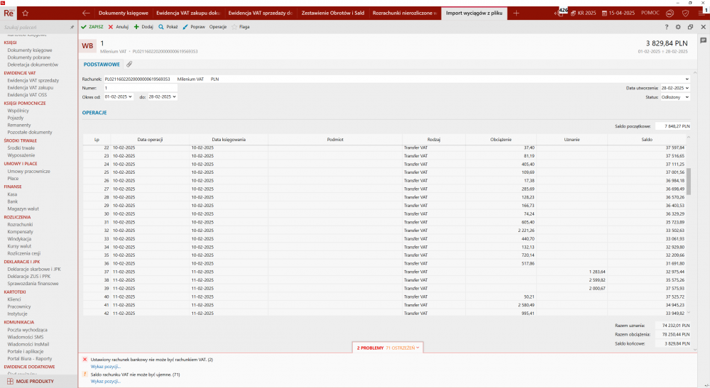

Marcin Synowiec 0 Napisano 24 Marca 2025 Udostępnij Napisano 24 Marca 2025 w Ustawiony rachunek bankowy nie może być rachunkiem VAT - problem Witam, podczas importu pliku wyciągu bankowego VAT, rewizor zgłasza błąd: "Ustawiony rachunek bankowy nie może być rachunkiem VAT". Klikanie w wykaz pozycji (są dwie) nie ustawia kursora na problematycznej pozycji. Nie wiadomo, która pozycja zgłasza błąd. Edytowanie pozycji również jest nie możliwe, bo operacje są powiązane ( ujęte) w wyciągu bakowym który jest importowany równolegle. Jest to jeden plik. Nie mam możliwości zapisu wyciągu. Plik jest z banku Milenium. Czy ktoś z Państwa spotkał się z takim problemem i zna sposób jego rozwiązania ? Link to postu

Marcin Synowiec 0 Napisano 15 Kwietnia 2025 Autor Udostępnij Napisano 15 Kwietnia 2025 w Ustawiony rachunek bankowy nie może być rachunkiem VAT - problem W dalszym ciągu problem występuje. Dodatkowo program twierdzi, że rachunek VAT nie może być ujemny, co jest nie prawdą. Nie możemy prowadzić rozrachunków w tym stanie. Czy jest szansa, że ktoś przyjrzy się problemowi bo klient się irytuje, a my jako profesjonalne biuro nie możemy się wywiązać z usługi . Link to postu
