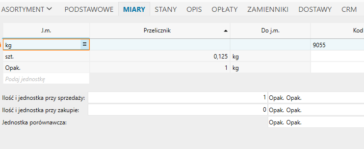

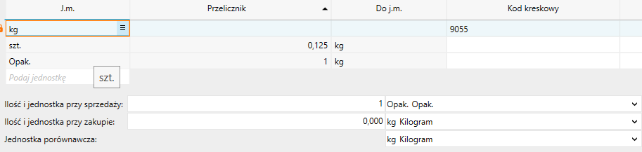

Rafał B. 48 Napisano 31 Marca 2025 Udostępnij Napisano 31 Marca 2025 w jednostki dodatkowe nie działają Na ZK i EZ jest jednostka kg, dla którego towaru podstawową jednostką jest kg, bez względu na ustawienia jednostek dodatkowych. Ustawienia tego produktu w Subiekcie: Na EZ wygląd to tak, przy zamówieniu w Allegro 2 sztuk: Cytuj Link to postu

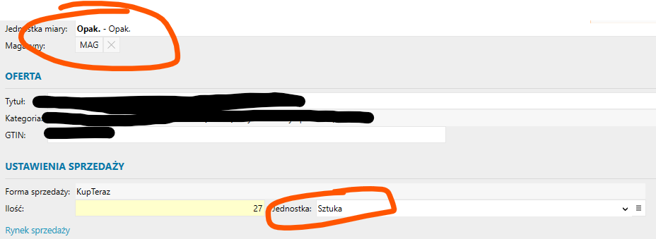

Bartosz Rosa 2 631 Napisano 3 Kwietnia 2025 Udostępnij Napisano 3 Kwietnia 2025 w jednostki dodatkowe nie działają W dniu 2.04.2025 o 09:40, Rafał B. napisał: Podpinałem na nowo w EO, zmieniałem jednostki w tym asortymencie w SU i też nic. Usuwam ofertę, podpinam ponownie EO i pobiera w kg, nie w sztukach. Przy pobieraniu EZ nadrzędne jest ustawienie jednostki w EO, ale tej górnej: Po tym Sello ustala, jaka jednostka ma być ustawiona w EZ. Dolna jednostka, czyli jest to jednostka wyświetlana w serwisie i nie służy ona do niczego w Sello NX. Allegro dopuszcza tutaj tylko 3 rodzaje: sztuka, para, komplet a w nexo można mieć dowolną liczbę dowolnych jednostek. Więc dlatego jest to górne ustawienie powiązane z asortymentem, żeby EZ wiedział jaką jednostkę ustawić jak klient kupi 3 jednostki na Allegro. Jeśli oferty nie ma pobranej, albo nie jest ona powiązana z towarem, wtedy w EZ ustawiana jest jednostka podstawowa przy sprzedaży brana z asortymentu, który został wstawiony do EZ. Tutaj pozostaje kwestia, czy towary w EZ mapują się według powiązania z OE, czy jednak mapują się same bez udziału OE. Bo wtedy one nie mają skąd wziąć tej jednostki ustawionej na OE i biorą z towaru. Po zmianie tej jednostki na OE nie zmieni się ona sama w EZ już pobranych. EDIT: po analizie kodu znaleźliśmy pewną nieścisłość, która może powodować taki problem. Wypuścimy poprawkę najszybciej jak będzie to możliwe, do 55.0.1 nie wejdzie, bo jest za późno. Cytuj Link to postu

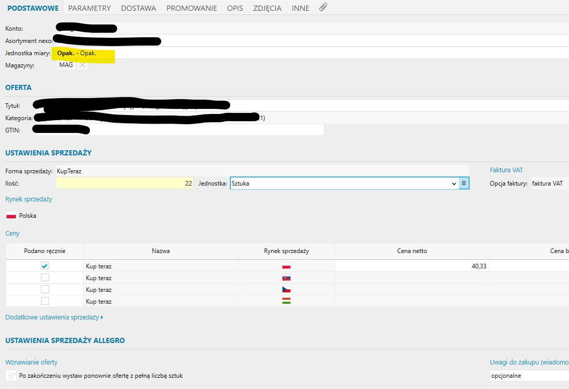

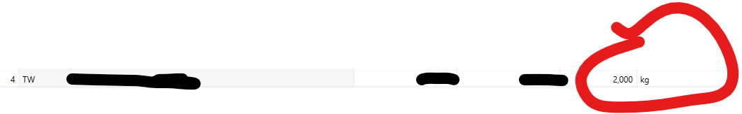

Rafał B. 48 Napisano 3 Kwietnia 2025 Autor Udostępnij Napisano 3 Kwietnia 2025 w jednostki dodatkowe nie działają Coś tu jednak nie działa, a działało przed aktualizacją. Przykład zamówienia sprzed paru minut: EO wygląda tak i jest powiązane z tym produktem co trzeba: EZ jednak przyjęło kg Choć w tym asortymencie jest wprowadzione wszędzie, poza jednostką podstawową "opak." 33 minuty temu, Bartosz Rosa napisał: Tutaj pozostaje kwestia, czy towary w EZ mapują się według powiązania z OE, czy jednak mapują się same bez udziału OE. Bo wtedy one nie mają skąd wziąć tej jednostki ustawionej na OE i biorą z towaru. Po zmianie tej jednostki na OE nie zmieni się ona sama w EZ już pobranych. Jak to mapowanie sprawdzić? Cytuj Link to postu
