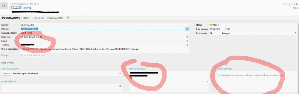

Anna Smolarska 68 Napisano 8 Kwietnia Udostępnij Napisano 8 Kwietnia w Importowanie zamówień z Subiekta GT 6 godzin temu, HotKey . napisał: A ja w sumie już nie widzę jak to eksportujesz z SELLO NX to SUBIETKA GT Odwrotnie, integrator wrzuca zamówienie ze sklepu internetowego do Subiekta GT, a potem importuję to do Sello, bo Subiekt jest w nim jednym z kont integracji (nie tylko jako program księgowy, ale źródło zamówień). W przypadku zamówień z Allegro/Empiku droga jest odwrotna, najpierw Sello ściąga zamówienia, a potem robi ZK w Subiekcie GT. Dowcip polega na tym, że to działało latami, a nagle po aktualizacji przestało i taki błąd jak na zrzutach podejrzewam. Co ciekawe właśnie wskoczyło zamówienie od starszego klienta i wszystko przyszło ok, więc problem dotyczy tylko nowych kont klientów zakładanych w Subiekcie. Wcześniej honorował małe litery w symbolu, a teraz tworzy zamówienie z małymi literami symbolu, a następnie tworząc klienta przerabia symbol na duże i ma dwuznaczne informacje, co pokazałam na zrzutach (albo znów ja coś zmieniłam i zapomniałam już gdzie 🤔). Cytuj Link to postu

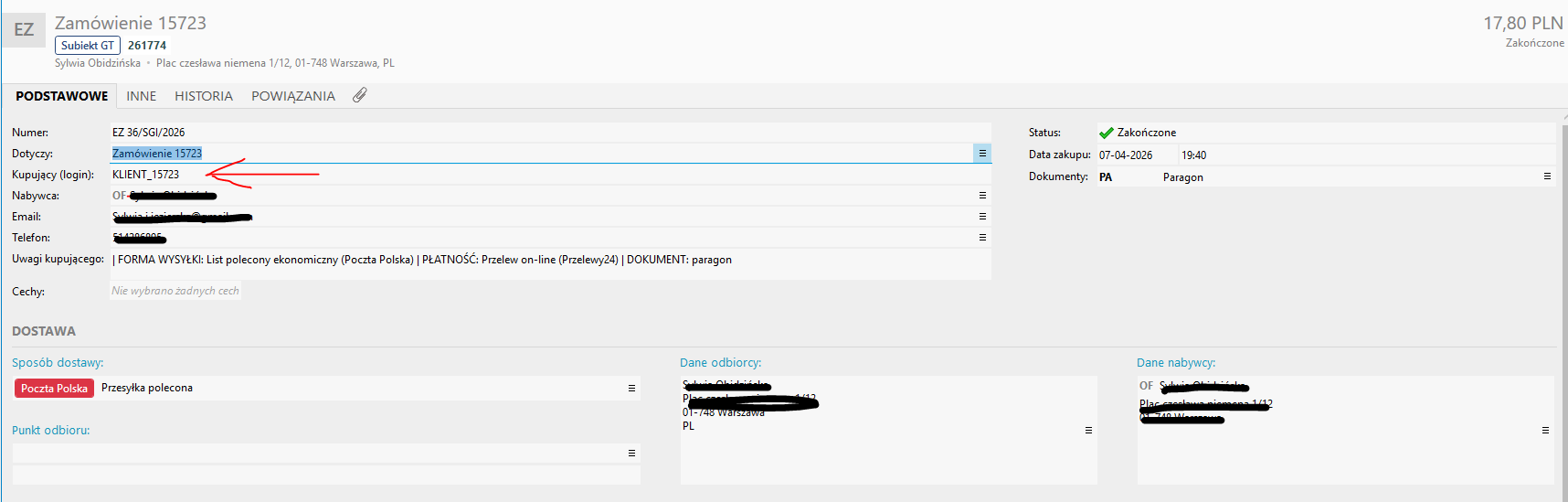

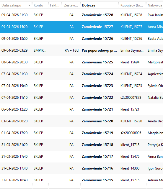

Bartosz Rosa 2 632 Napisano 10 Kwietnia Autor Udostępnij Napisano 10 Kwietnia w Importowanie zamówień z Subiekta GT W dniu 7.04.2026 o 22:51, Anna Smolarska napisał: Proszę zwrocić uwagę na symbol klienta. W Subiekcie zamówienie ma klient_15723, natomiast w bazie juz przerobione na KLIENT_15723 To jest kwestia wyświetlania w oknie kontrahenta w Subiekcie, wyświetla on symbol wielkimi literami. Natomiast w samek bazie jest zapisane małymi. Jeśli w czymś to przeszkadza to już do zespołu Subiekta GT trzeba zgłosić. W dniu 8.04.2026 o 15:41, Anna Smolarska napisał: Znalazłam połowiczne rozwiązanie, by móc pracować, ale to nie załatwia problemu Ale na czym polega problem dokładnie? Co nie działa? Cytuj Link to postu

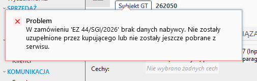

Anna Smolarska 68 Napisano 10 Kwietnia Udostępnij Napisano 10 Kwietnia w Importowanie zamówień z Subiekta GT (edytowane) Godzinę temu, Bartosz Rosa napisał: Ale na czym polega problem dokładnie? Co nie działa? Nie da się wystawić paragonu, faktury, nie da się wygenerować etykiety na Pocztę, no nic się nie da, bo okna są puste. Wrzuciłam mnóstwo screenów, nie ma nabywcy, nie ma danych nabywcy, nie ma email-a. Zamówienie zostaje jakby odcięte od bazy Subiekta i jest taka wydmuszka w Sello. Poniżej zamówienie, gdy jest nowy klient i zamówienie zostało pobrane do Sello. Małe litery w symbolu i taki tego efekt. To samo zamówienie (już zakończone), gdy je przerobiłam po swojemu. Gdy klient w Subiekcie dostał duże litery i ponownie przypisałam tego klienta do zamówienia i ponownie pobrałam dane, to wszystko wskoczyło na miejsce: Wielkość liter symbolu ma ogromne znaczenie. Od czasów Sello1 miało to wpływ na pracę z zamówieniami z Subiekta i ręcznymi zamówieniami, czyli wszystkie operacje, które najpierw zaczynały się od ZK w Subiekcie, a potem były importowane do Sello. Sytuacja wraca do normy jak wykonam te czynności opisane wyżej. Musi być zgodność wielkości liter w symbolu klienta. Zamowienie widzi małe litery, a Subiekt zakłada sobie potem chyba klienta z dużymi już literami i Subiekt z Sello tracą kontakt ze sobą. W Sello ma klienta z małymi literami, w Subiekcie ten sam klient ma symbol dużymi literami i się rozjeżdza. U mnie klient jest nazywany od nr zamówienia. Jeśli wraca, to jako stary numer. Widac to na tym screenie: Jeśli login jest z tym samym numerem co zamówienie, to oznacza, że to nowy klient, i tu muszę robić te wszystkie czynności, by naprawić wielkość liter w symbolu klienta. Tam, gdzie jest inny login, albo niższy numerek niż samo zamówienie, to są starszy klienci i tu nie ma żadnego problemu z pobraniem danych klienta do zamówienia. Przy nowych klientach mam puste pola, jak na poprzednich screenach. Wrzuciłam celowo z kolumną data, bo problem jest od wersji 60 i aktualizacji Subiekta. Edytowane 10 Kwietnia przez Anna Smolarska Cytuj Link to postu
Bartosz Rosa 2 632 Napisano 10 Kwietnia Autor Udostępnij Napisano 10 Kwietnia w Importowanie zamówień z Subiekta GT 2 godziny temu, Anna Smolarska napisał: Małe litery w symbolu i taki tego efekt. Nie bardzo wiem skąd takie przekonanie. Sello NX importuje to tak jak importowało i są to małe litery. To Subiekt w swoim oknie pokazuje to wielkimi. Dlaczego? Nie wiem, trzeba zapytać zespół Subiekta. 2 godziny temu, Anna Smolarska napisał: To samo zamówienie (już zakończone), gdy je przerobiłam po swojemu. Gdy klient w Subiekcie dostał duże litery i ponownie przypisałam tego klienta do zamówienia i ponownie pobrałam dane, to wszystko wskoczyło na miejsce: Już samo ponowne ustawienie klienta zaciąga dane do EZ. Nadal nie widzę związku z małymi literami w symbolu. To jest tylko zwykły napis. Jeśli tam coś nie działa, to raczej nie wielkość liter w symbolu jest tutaj kluczowa, bo Sello NX nie identyfikuje po symbolu klienta, a nawet gdyby to robiło, to nie powinno to mieć znaczenia czy są małe czy duże. 2 godziny temu, Anna Smolarska napisał: Od czasów Sello1 miało to wpływ na pracę z zamówieniami z Subiekta i ręcznymi zamówieniami, czyli wszystkie operacje, które najpierw zaczynały się od ZK w Subiekcie, a potem były importowane do Sello. Przyznam, że pierwsze słyszę o takiej zależności. Więc jeśli jest faktycznie, to wynika raczej z czegoś w okolicy. Ale sprawdzimy o co może chodzić. Która wersje programów Sello NX i Subiekta GT ale dokładne, bo w Subiekcie ostatnio było kilka SPków i HFów chyba i różnice mogą być pomiędzy wersjami. Cytuj Link to postu

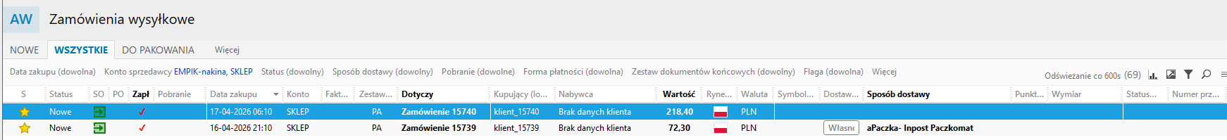

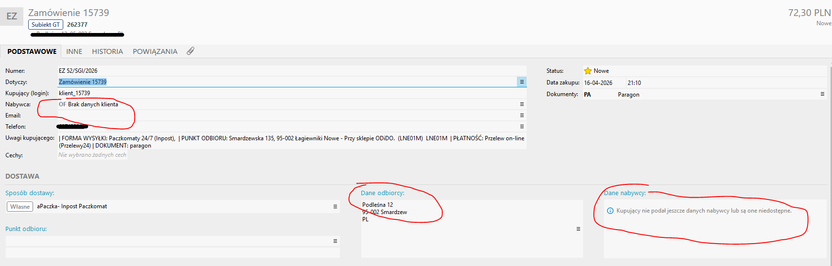

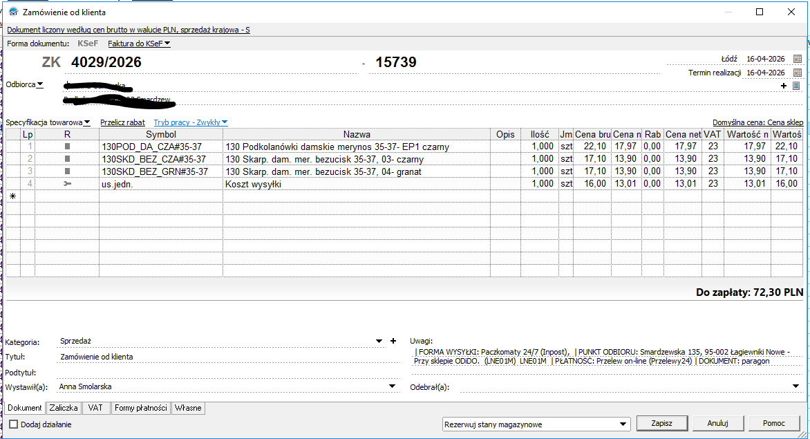

Anna Smolarska 68 Napisano 17 Kwietnia Udostępnij Napisano 17 Kwietnia w Importowanie zamówień z Subiekta GT (edytowane) Wracam do tematu importu zamówień z Subiekta GT i jednoczesnym braku pobierania nowych klientów (ze starymi sobie radzi). Mam tu 2 zamówienia do przeanalizowania. Pisałam o tym na priv, ale nic za tym nie poszło, więc pytam publicznie. Oba zamówienia mają puste rubryki: Skupmy się na tym Zamówieniu 15739: Polecenie przełączenia na klienta pokazuje brak takiego klienta w bazie Sello. W Subiekcie to zamówienie wygląda tak: Klient w Subiekcie wygląda tak: W Subiekcie wszystko wygląda dobrze. Jedyna rozbieżność to wielkość liter w symbolu. W Sello symbol klienta jest małymi literami, w Subiekcie dużymi. Nie ma sposobu, by wymusić pobranie tego klienta do Sello. Nie ma go na liście w Sello i już. Jeśli to kogoś interesuje, to mogę zobrazować screenami naprawę tej sytuacji. Generalnie po zapisaniu ponownym klienta w Subiekcie otrzymuje on duże listery w symbolu. Na liście zamówień od klientów w Subiekcie dostaje też duże litery. Następnie pobieram ponownie dane zamówienia w Sello. Pojawia się ono wtedy z dużymi literami w symbolu i klient pojawia się na liście klientów w Sello. Może problem tkwi w kolejności tworzenia nowego klienta i zamówienia w Subiekcie? Dodam, że zaktualizowałam wersje Subiekta i Sello NX do najnowszych z możliwych, czyli Sello NX 60.0.1 i Subiekt GT 1.87 SP3 HF1. Tak się nie da teraz pracować. Ilość czynności do wykonania przy każdym takim pustym zamówieniu jest nieproporcjonalna do korzyści z posiadania programu. Edytowane 17 Kwietnia przez Anna Smolarska Cytuj Link to postu
Bartosz Rosa 2 632 Napisano 17 Kwietnia Autor Udostępnij Napisano 17 Kwietnia w Importowanie zamówień z Subiekta GT Na tę chwilę sprawdzał to nasz tester i nie powtórzył problemu, co może wskazywać na to, że dane umieszczane w Subiekcie przez synchronizator są inne niż takie, które da się ręcznie w programie wyklikać. Jeszcze chciałem na to rzucić swoim okiem, ale musi to poczekać - dlatego brak ruchu w temacie. Cytuj Link to postu

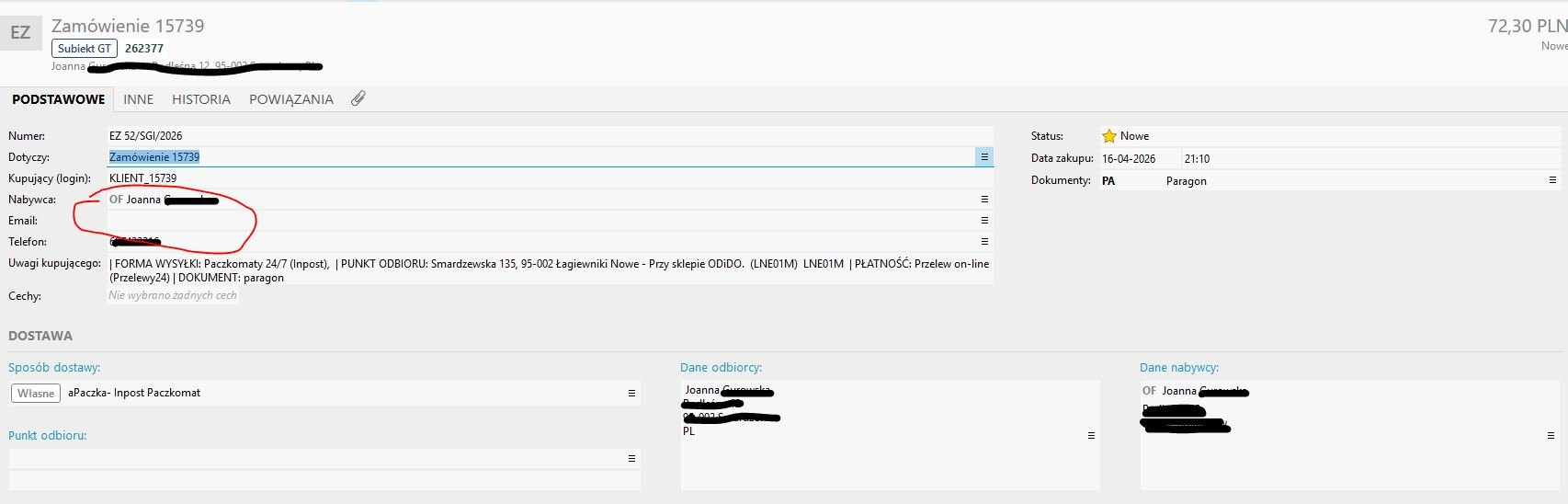

Anna Smolarska 68 Napisano 17 Kwietnia Udostępnij Napisano 17 Kwietnia w Importowanie zamówień z Subiekta GT (edytowane) Udało mi się pozyskać dane do zamówienia bez ponownego wyboru klienta z bazy. W pewnym odstępie czasu robię Pobierz dane zamówienia. Za pierwszym razem pojawia się klient z symbolem z dużej litery, ale pola dalej pozostają puste. Gdy powtórzę czynność za parę minut, to dane wskakują, ale nadal brak adresu e-mail. Trzeba go osobno pobierać z danych nabywcy: A xel wyżej też miał ten problem. Nie widzę związku z integratorem, bo starych klientów pobiera spokojnie, tylko z nowymi ma problem od jakiegoś czasu dopiero. Integrator się nie zmienił, tylko jakieś inne warunki musiały ulec zmianie. W Subiekcie ci klienci wyglądają standardowo. Coś się dzieje pod drodze do Sello Edytowane 17 Kwietnia przez Anna Smolarska Cytuj Link to postu

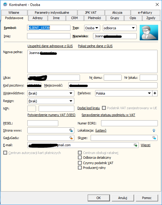

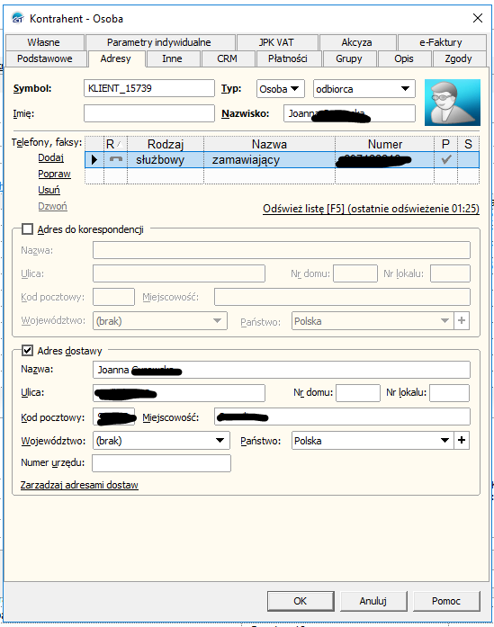

Bartosz Rosa 2 632 Napisano 22 Kwietnia Autor Udostępnij Napisano 22 Kwietnia w Importowanie zamówień z Subiekta GT Jest tak jak podejrzewałem. Używana integracja błędnie uzupełnia dane w Subiekcie, ustawiając typ kontrahenta na osoba i uzupełniając pole nazwa - które w Subiekcie jest używane gdy kontrahenta jest typu firma a nie osoba. W przypadku osoby powinny być uzupełniane pola imię i nazwisko. Sello NX widząc kontrahenta typu osoba pobiera dane z pól imię i nazwisko a nie z pola nazwa, a że te są nieuzupełnione, uznaje, że danych nie ma. Po wejściu w edycję kontrahenta w oknie Subiekta i zapisaniu tego kontrahenta okno Subiekta dokonuje zmian i przepisuje nazwę do pola nazwisko i dlatego wtedy to działa. Sugeruję, aby zgłosić ten problem do autora integracji, my ze swojej strony postaramy się dodać obsługę takiego błędnego przypadku w wersji 61. 1 Cytuj Link to postu
Anna Smolarska 68 Napisano 22 Kwietnia Udostępnij Napisano 22 Kwietnia w Importowanie zamówień z Subiekta GT (edytowane) Nie zgodzę się w jednostronną winą. Do ostatnich aktualizacji to działało, prawie 2 lata. Dopiero po aktualizacjach zaczął się problem, więc zmiana musiała nastąpić po waszej stronie. Klienci utworzeni przed aktualizacją importują się bez problemów, co tym bardziej dowodzi, że zmiana została wykonana przez was, i nie jest to wina integratora. Nie zmienia to faktu, że muszę teraz przerabiać go, bo się zmieniły zasady gry. Poczekam aż dopracujecie temat rozpoznawania dostaw w imporcie ZK z Subiekta GT. Edytowane 22 Kwietnia przez Anna Smolarska Cytuj Link to postu

Infobot nexo 358 Napisano 25 Czerwca Udostępnij Napisano 25 Czerwca w Importowanie zamówień z Subiekta GT Zgłoszenie zostało zrealizowane w wersji 61.0.0.9362. Fragment listy zmian: Poprawiono problem z pobieraniem adresu e-mail przy importowaniu ZK. Poprawiono problem z importowaniem danych kupujących z ZK w przypadku, gdy kontrahent jest typu osoba a imię i nazwisko znajdują się w niewłaściwych polach. 1 Cytuj Link to postu
