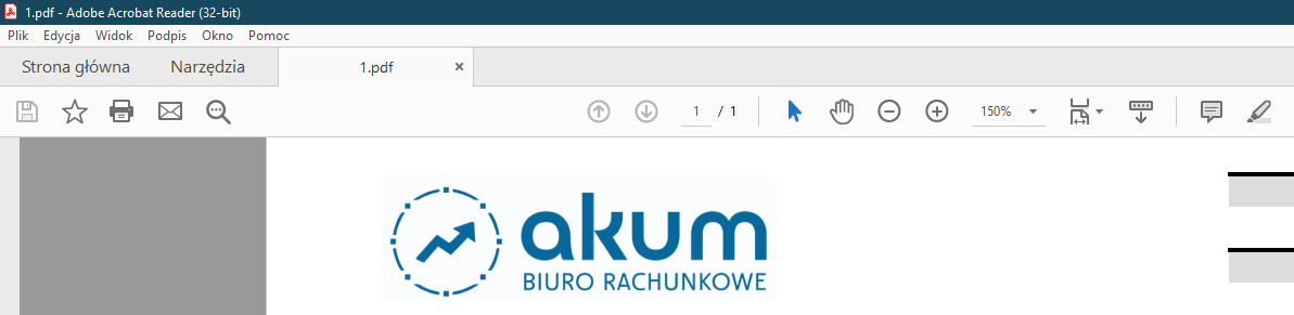

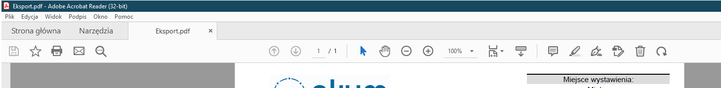

Alicja Kijanka 5 Napisano 16 Sierpnia 2025 Udostępnij Napisano 16 Sierpnia 2025 w Logo w nagłówku dokumentów 25 minut temu, Daniel Kozłowski napisał: Przygotowanie to jest Pani znane, gdyż je podałem... Nie musi wyjść idealna biel, ale w pdf powinno to być praktycznie niewidoczne, na wydruku w ogóle, wiele zależy też od samej zawartości grafiki, wykorzystanych kolorów, których nie znamy. Na .pdf wygląda to tak jak w załączniku, ewidentnie tło jest błękitne, pomimo że ładuję plik .png z przezroczystym tłem. Otrzymałam informację, że logo było przygotowane w Inkscape i z tego poziomu wyeksportowane do .png (głębia kolorów 24bit). Rozmiar logo w .png 3000px x 936px. Próbowałam też otworzyć ten plik .png w Paincie i zapisać go jako .bmp (24bit), eksperymentowałam z przygotowaniem logo z białym tłem i wrzucenie go w takiej postaci. W obu przypadkach skutek ten sam - tło robi się błękitne. Może to już jakiś błąd na etapie eksportu z Inkscape do png? Czy tam muszę wybrać jakieś konkretne ustawienia dot. głębi kolorów? Czy spłaszczyć (rasteryzować) obraz pomimo, że nie ma warstwy z tłem? Dziękuję za zainteresowanie tematem. Link to postu
