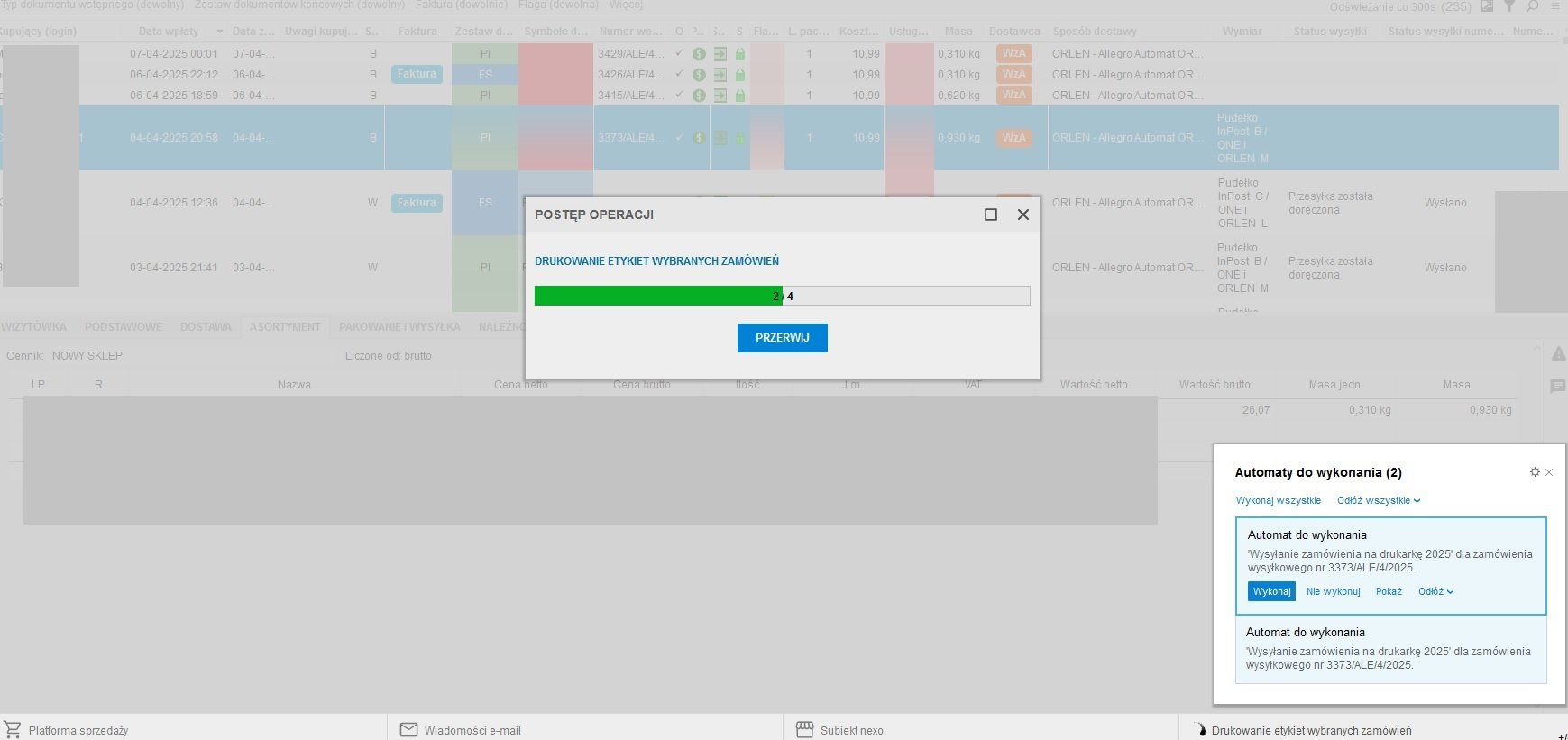

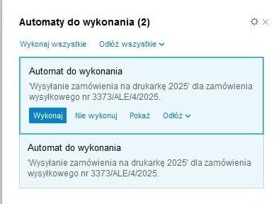

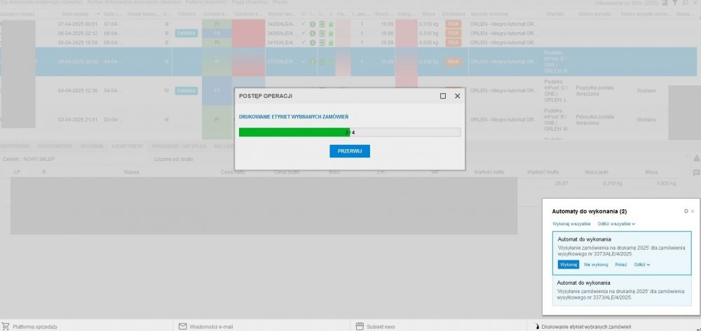

Micro Chip 25 Napisano 7 Kwietnia 2025 Udostępnij Napisano 7 Kwietnia 2025 w AUTOMATY DO WYKONANIA - DUBLUJĄ SIĘ Witam, po aktualizacji do 55.0.1 zrobiliśmy sobie automat do automatycznego drukowania zamówień po kliknięciu drukuj etykietę i wyskakują nam teraz z reguły minimum 2 automaty do wykonania tego samego zadania (screen - przykład do z3373, czasem nawet 3 i później po wykonaniu 1 z nich i tak pojawia się po jakimś czasie ponownie taki automat z propozycją wykonania do tego samego zamówienia. To samo wcześniej dzialo się (nie zawsze, ale dosć często) przy automatach do przesyłania automatycznego faktur do naszych klientów w subiekcie/gestorze (mamy multiprogram ustawiony). Nie zgłosilismy tego wcześniej z nadzieją, że nastepna akutalizacja będzie już pod tym kątem naprawiona, ale po bieżącej aktualizacji wszystkie automaty znowu się rozsypały i trzeba było je na nowo ustawiać. Co może być przyczyną takiego dublowania automatów do wykonania?? Prosimy o pilną pomoc. Dodatkowo te automaty z sello pojawiają się też w gestorze/subiekcie (multiprogram) i sprawia to że mamy pełno powiadomień o tych samych automatach do wykonania. Nie jesteśmy pewni, ktore powiadomienia możnaby było wyłączyć, żeby nie okazało się, że za chwile w ogole takie automaty przestaną się wyswietlać. Cytuj Link to postu

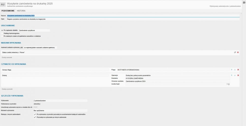

Bartosz Rosa 2 477 Napisano 7 Kwietnia 2025 Udostępnij Napisano 7 Kwietnia 2025 w AUTOMATY DO WYKONANIA - DUBLUJĄ SIĘ Jak jest zdefiniowany ten automat? Cytuj Link to postu
Micro Chip 25 Napisano 8 Kwietnia 2025 Autor Udostępnij Napisano 8 Kwietnia 2025 w AUTOMATY DO WYKONANIA - DUBLUJĄ SIĘ Witam, screen tego automatu załączam Cytuj Link to postu

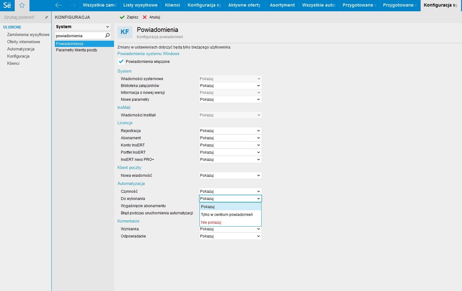

Micro Chip 25 Napisano 22 Kwietnia 2025 Autor Udostępnij Napisano 22 Kwietnia 2025 w AUTOMATY DO WYKONANIA - DUBLUJĄ SIĘ W dniu 7.04.2025 o 15:03, Micro Chip napisał: Dodatkowo te automaty z sello pojawiają się też w gestorze/subiekcie (multiprogram) i sprawia to że mamy pełno powiadomień o tych samych automatach do wykonania. Nie jesteśmy pewni, ktore powiadomienia możnaby było wyłączyć, żeby nie okazało się, że za chwile w ogole takie automaty przestaną się wyswietlać. Witam, a co do wyświetlania się powiadomień zarówno w sello jak i gestor/subiekt - czy można gdzieś w konfiguracji ustawić, aby automaty dotyczące sello wyswietlały się tylko w sello, a te z gestora/subiekta tylko tam? W konfiguracji -> powiadomienia widzimy tylko ogólnie możliwość pokazywania lub niepokazywania automatów ale nie ma tam sprecyzowania na zasadzie np "pokazuj tylko w programie, który wywołał automat" Przypominam, że sello nie mamy podłączone do multiprogramu, więc tym bardziej powinna być możliwość odłączenia powiadomień z sello od gestor/subiekt. Prosimy o pomoc. Cytuj Link to postu
Bartosz Rosa 2 477 Napisano 22 Kwietnia 2025 Udostępnij Napisano 22 Kwietnia 2025 w AUTOMATY DO WYKONANIA - DUBLUJĄ SIĘ Chodzi o same powiadomienia czy potwierdzenia wykonania automatu? Cytuj Link to postu
Micro Chip 25 Napisano 22 Kwietnia 2025 Autor Udostępnij Napisano 22 Kwietnia 2025 w AUTOMATY DO WYKONANIA - DUBLUJĄ SIĘ Na ten moment chodzi o same powiadomienia tzn okienka z automatami do wykonania jak w screenie. Cytuj Link to postu
Bartosz Rosa 2 477 Napisano 22 Kwietnia 2025 Udostępnij Napisano 22 Kwietnia 2025 w AUTOMATY DO WYKONANIA - DUBLUJĄ SIĘ Czyli w moim rozumieniu, o okienko potwierdzenia wykonania . Konsultuję temat z zespołem odpowiedzialnym za automaty czy da radę ten temat rozwiązać. 1 Cytuj Link to postu
Bartosz Rosa 2 477 Napisano 24 Kwietnia 2025 Udostępnij Napisano 24 Kwietnia 2025 w AUTOMATY DO WYKONANIA - DUBLUJĄ SIĘ W dniu 22.04.2025 o 08:48, Micro Chip napisał: a co do wyświetlania się powiadomień zarówno w sello jak i gestor/subiekt - czy można gdzieś w konfiguracji ustawić, aby automaty dotyczące sello wyswietlały się tylko w sello, a te z gestora/subiekta tylko tam? W konfiguracji automatu można wskazać kto jest wykonawcą tego automatu - jest to obecnie jedyna możliwość. W przypadku niektórych automatów ciężko stwierdzić czy należą do Subiekta, Gestora czy Sello - np te związane z asortymentem. Więc taka możliwość nie była nigdy projektowana. Cytuj Link to postu

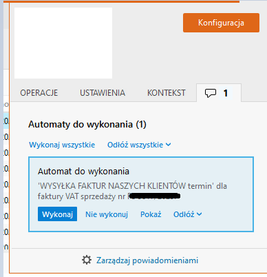

Micro Chip 25 Napisano 22 Września 2025 Autor Udostępnij Napisano 22 Września 2025 w AUTOMATY DO WYKONANIA - DUBLUJĄ SIĘ Ciąg dalszy niesfornych automatów... Po aktualizacji 56.1.0 program co prawda nie dubluje już automatów, ale zdarza się, że automaty nadal pojawiają się nie u tego użytkownika, nie na tym koncie, który go wywołał. Również jeśli chodzi o automaty dotyczące wysyłania faktur do klienta, pojawiają się u drugiego zalogowanego użytkownika na jego koncie. Czy jest jakieś rozwiązanie po tej tej aktualizacji, aby zapobiec pojawianiu się automatów u niewłaściwych użytkowników? Cytuj Link to postu

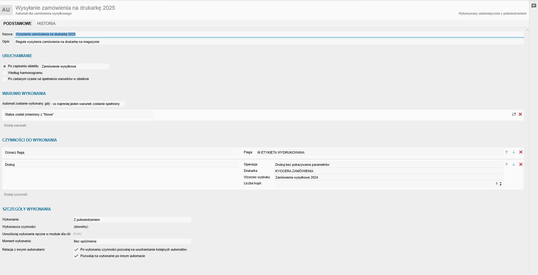

Micro Chip 25 Napisano 18 Listopada 2025 Autor Udostępnij Napisano 18 Listopada 2025 w AUTOMATY DO WYKONANIA - DUBLUJĄ SIĘ Nie dostaliśmy odpowiedzi , więc zdążyliśmy odpowiedzieć sobie na pytanie sami. Nie w wersji v57.0.2 nie ma poprawki dublujących się automatów. Automat jest generowany z Sello, który nie działa w multiprogramie a w Gestorze pojawiają się wszystkie zdublowane automaty (niepotrzebnie, bo pracujemy na Sello) . Oprócz tego automaty nie wyświetlają się u osoby, na koncie, na ktorym został wygenerowany, tylko u przypadkowej osoby , na innym koncie, która ma otwarty Sello - chociaż z zamówieniami wysyłkowymi nie ma nic wspólnego. W konsekwencji automat zamówienia wysyłkowego jest często zdublowany , a magazyn przy dużej ilości zamówień nie jest w stanie tego wychwycić i dubluje paczki.. Cytuj Link to postu

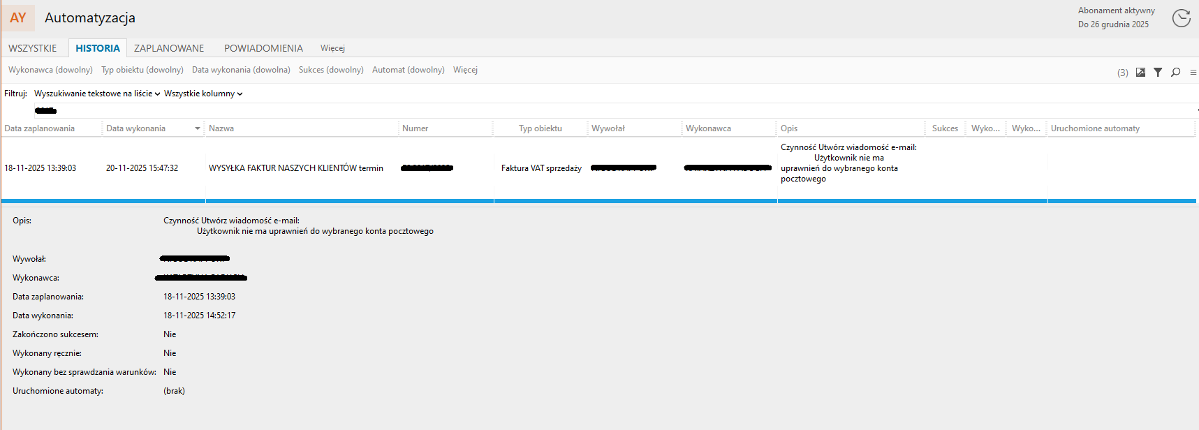

Bartosz Rosa 2 477 Napisano 18 Listopada 2025 Udostępnij Napisano 18 Listopada 2025 w AUTOMATY DO WYKONANIA - DUBLUJĄ SIĘ Proszę przesłać zrzut ekranu z definicją tego automatu oraz zakładką historia (z włączonymi wszystkimi kolumnami). Cytuj Link to postu
Micro Chip 25 Napisano 18 Listopada 2025 Autor Udostępnij Napisano 18 Listopada 2025 w AUTOMATY DO WYKONANIA - DUBLUJĄ SIĘ Wysyłam zrzut automatu, ale z zakładką historia? Gdzie ją znaleźć? Cytuj Link to postu
Bartosz Rosa 2 477 Napisano 18 Listopada 2025 Udostępnij Napisano 18 Listopada 2025 w AUTOMATY DO WYKONANIA - DUBLUJĄ SIĘ Miałem na myśli okno edycji samego automatu w module Automatyzacja. Tam też będzie zakładka HISTORIA. Cytuj Link to postu

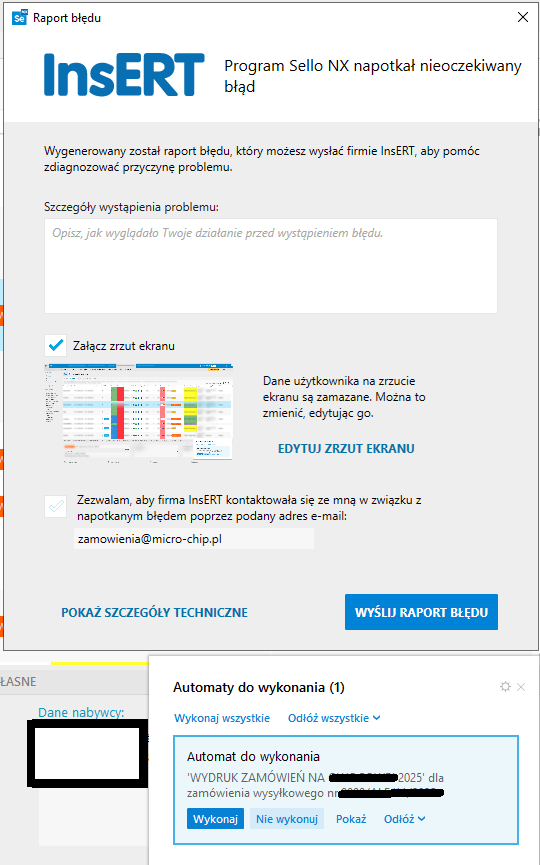

Micro Chip 25 Napisano 21 Listopada 2025 Autor Udostępnij Napisano 21 Listopada 2025 w AUTOMATY DO WYKONANIA - DUBLUJĄ SIĘ Automaty wyświetlają się u osób , które go nie wywołały, a na zupełnie innych kontach użytkowników. I tak ten wyświetlił się u osoby, która nie ma uprawnień do konta pocztowego, żeby go wykonać. Klikając nie wykonuj wyskakuje cały czas nieoczekiwany błąd. Tak jakby się zawiesił, nie wiem. Nie można go usunąć poprzez nie wykonuj tylko cały czas odkładać. Cytuj Link to postu

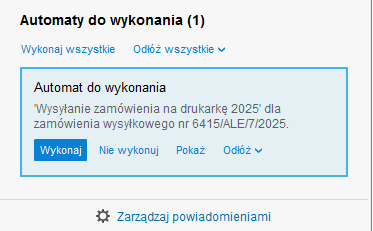

Micro Chip 25 Napisano 24 Listopada 2025 Autor Udostępnij Napisano 24 Listopada 2025 w AUTOMATY DO WYKONANIA - DUBLUJĄ SIĘ Kolejny automat, tym razem przy wysyłaniu zamówienia na drukarkę, który powinien być niewykonany, ale po kliknięciu ,,nie wykonuj" pojawia się nieoczekiwany błąd. Nie da się go usunąć, można jedynie odkładać albo wykonać. Cytuj Link to postu
MARCIN e-kupowanie.pl 1 233 Napisano 24 Listopada 2025 Udostępnij Napisano 24 Listopada 2025 w AUTOMATY DO WYKONANIA - DUBLUJĄ SIĘ 11 minut temu, Micro Chip napisał: powinien być niewykonany Jak testowałem jeden automat, to oczywiście na próbę ustawiłem że muszę go zatwierdzać. Gromadziło się wiele dubli i kolejka rosła... Jak wyłączyłem sprawdzanie, to zadziałało dobrze. Może trzeba ten automat dezaktywować lub usunąć z automatyzacji? (nie jestem do końca w wątku, ale takie nasunęło mi się skojarzenie). Po co rusza, jeśli nie ma być wykonany? Cytuj Link to postu
Micro Chip 25 Napisano 24 Listopada 2025 Autor Udostępnij Napisano 24 Listopada 2025 w AUTOMATY DO WYKONANIA - DUBLUJĄ SIĘ Część automatów zdublowanych, do tego pojawiających się u różnych użytkowników. Czasami najpierw drukujemy zamówienie, a potem przy pakowaniu znowu pojawia się automat do wydruku zamówienia, więc drugi raz nie ma potrzeby drukować zamówienie, dlatego ,,nie wykonuj". Biorąc te wszystkie okoliczności pod uwagę i jeszcze to, że zarówno w Sello jak i w Gestorze pojawiają się automaty jest spore zamieszanie czy dany automat był już wykonany czy nie. Więc przy zdublowanych automatach jeden jest do wykonania, a reszta do niewykonania i wtedy jest jakiś błąd.. U nas automaty dotyczą drukowania zamówień na magazynie. Bez potwierdzenia będzie bałagan, bo jedne będą się drukować, drugie nie , część się podubluje.. Po to są automaty żeby działały i usprawniały pracę. Cytuj Link to postu
