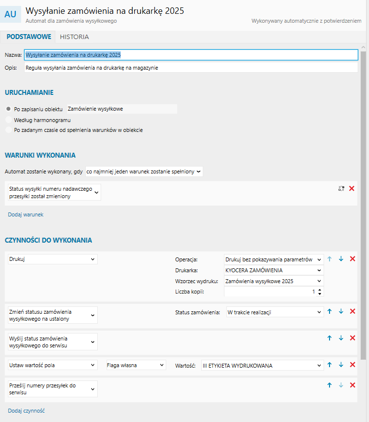

Micro Chip 30 Napisano 24 Listopada 2025 Autor Udostępnij Napisano 24 Listopada 2025 w AUTOMATY DO WYKONANIA - DUBLUJĄ SIĘ Mam nadzieję, że tym razem chodzi o to, co wysyłam. Odnośnie automatu dotyczącego wydruku zamówienia. Cytuj Link to postu

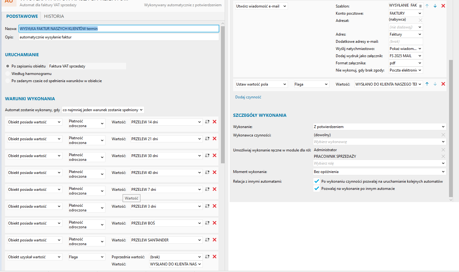

Micro Chip 30 Napisano 24 Listopada 2025 Autor Udostępnij Napisano 24 Listopada 2025 w AUTOMATY DO WYKONANIA - DUBLUJĄ SIĘ Jeśli chodzi o wysyłkę faktur to tak wygląda automat Cytuj Link to postu
Bartosz Rosa 2 632 Napisano 24 Listopada 2025 Udostępnij Napisano 24 Listopada 2025 w AUTOMATY DO WYKONANIA - DUBLUJĄ SIĘ 1 godzinę temu, Micro Chip napisał: Odnośnie automatu dotyczącego wydruku zamówienia. Co do zasady to ten warunek jest nieprawidłowy, ponieważ przy każdym zapisie zamówienia jeśli zamówienie będzie miało flagę wskazaną będzie się uruchamiać czynność drukowania, dodatkowo z potwierdzeniem u osoby, która wywołała automat (zapisała zamówienie). A zamówienie jest wielokrotnie zapisywane, czy to przez np. tworzenie etykiet, dokumentów, synchronizację z serwisem itd. Efekt będzie taki, że jeśli jakaś instancja nexo zapisze z jakiegokolwiek powodu zamówienie, to uruchomi się na nim potwierdzenie, a i będzie się to działo wielokrotnie, bo za każdym zapisem będzie spełniony warunek. Jako dobrą zasadę przy czynnościach jednorazowych należy przyjąć, że i warunek powinien być tak stworzony, aby miał szansę być spełniony tylko raz (czyli np. obiekt uzyskał wartość, a nie obiekt posiada wartość). 2 Cytuj Link to postu
Micro Chip 30 Napisano 27 Listopada 2025 Autor Udostępnij Napisano 27 Listopada 2025 w AUTOMATY DO WYKONANIA - DUBLUJĄ SIĘ W dniu 24.11.2025 o 13:59, Bartosz Rosa napisał: Co do zasady to ten warunek jest nieprawidłowy, ponieważ przy każdym zapisie zamówienia jeśli zamówienie będzie miało flagę wskazaną będzie się uruchamiać czynność drukowania, dodatkowo z potwierdzeniem u osoby, która wywołała automat (zapisała zamówienie). A zamówienie jest wielokrotnie zapisywane, czy to przez np. tworzenie etykiet, dokumentów, synchronizację z serwisem itd. Efekt będzie taki, że jeśli jakaś instancja nexo zapisze z jakiegokolwiek powodu zamówienie, to uruchomi się na nim potwierdzenie, a i będzie się to działo wielokrotnie, bo za każdym zapisem będzie spełniony warunek. Jako dobrą zasadę przy czynnościach jednorazowych należy przyjąć, że i warunek powinien być tak stworzony, aby miał szansę być spełniony tylko raz (czyli np. obiekt uzyskał wartość, a nie obiekt posiada wartość). Ok, dzięki poprawiliśmy, zobaczymy co będzie dalej. A co do automatu wysyłki faktur to pojawia się u osoby, która go nie wywoływała, na koncie gdzie nie ma dostępu do konta pocztowego FAKTURY, więc nie można go ani wykonać, by ,,zniknął" ani nie można go niewykonywać , bo pojawia się nieoczekiwany błąd Sello. Jedynie odłożenie, ale to chwilowe rozwiązanie. Przypomnę, że wśród opcji: ,,Wykonaj wszystkie" i ,,Odłóż wszystkie" przydałoby się rozwiązanie ,,Nie wykonuj wszystkich" w takich sytuacjach, że pracujemy na automatach w Sello a w Gestorze one się pojawiają wszystkie i są już wszystkie do niewykonania. Przynajmniej do póki nie zostanie rozwiązany problem powielania automatów w programach, w których to jest niepotrzebne. Cytuj Link to postu

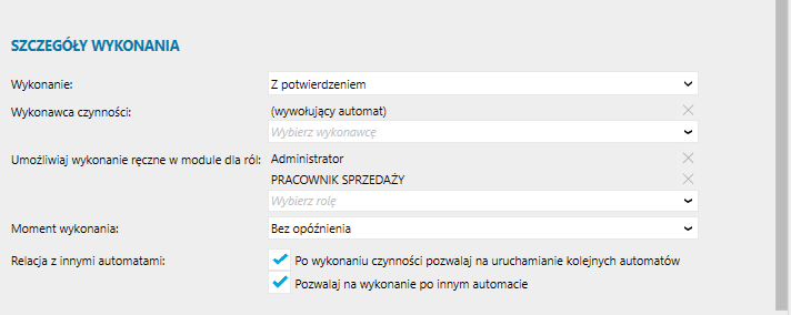

Bartosz Rosa 2 632 Napisano 28 Listopada 2025 Udostępnij Napisano 28 Listopada 2025 w AUTOMATY DO WYKONANIA - DUBLUJĄ SIĘ W dniu 27.11.2025 o 08:47, Micro Chip napisał: A co do automatu wysyłki faktur to pojawia się u osoby, która go nie wywoływała Tutaj też widzę, że wykonawca jest ustawiony jako dowolny. Poza tym ta lista warunków też nie wiem czy jest taka jak być powinna, bo automat zadziała zawsze, gdy choć jeden z nich jest spełniony (dowolny). W dniu 27.11.2025 o 08:47, Micro Chip napisał: Przynajmniej do póki nie zostanie rozwiązany problem powielania automatów w programach, w których to jest niepotrzebne. Ale to jest spowodowane ustawieniem dowolny jako wykonawca. Wtedy automat nie patrzy na to kto go wywołał tylko wykona się przez pierwszy program, który akurat zacznie przetwarzać zaplanowany automat. W dniu 27.11.2025 o 10:20, Tomek Mazur napisał: A w tych automatach będzie opcja podziału albo znakowania jakoś zamówień i tym samym podziału na kanały sprzedaży? Po co o to pytam? W przypadku Allegro docelowo trzeba będzie przejść na wysyłkę faktur do serwisu bo Allegro "walczy" z mailami, ale przy sprzedaży chociażby ze sklepu internetowego wysyłka faktury czy paragonu mailem będzie dobrym rozwiązaniem. W warunkach automatów (pełnych, nie systemowych) są dostępne dane dotyczące kont, serwisów, więc można jak najbardziej różnicować co, gdzie i jak. Ale niekoniecznie w podstawowej wersji z samymi automatami systemowymi. W dniu 27.11.2025 o 14:06, MARCIN e-kupowanie.pl napisał: więc wystarczy żeby ST dopisał taki mechanizm jak był w S1, gdzie wskazywało się miejsce zapisu dokumentów automatycznie dodawanych do maila... Ale prosto się o tym pisze... Problem trochę w tym, że te wszystkie pomysły musimy zaadresować do różnych zespołów, nie wszystkim zajmujemy się my. A tam, jeśli coś jest wprowadzane w modułach wspólnych nexo, to też trzeba te funkcje zrobić tak, aby działały z innymi produktami . No jest tu więcej "biurokracji" niż w Sello 1, gdzie całością my zarządzaliśmy i można było do woli robić w każdym module co było nam potrzebne i bez oglądania się na inne programy, zespoły, integracje (bo była 1). Poziom skomplikowania jest tu dużo większy, więc na ile się da, pchamy różne tematy do przodu . 1 Cytuj Link to postu
Micro Chip 30 Napisano 14 Stycznia Autor Udostępnij Napisano 14 Stycznia w AUTOMATY DO WYKONANIA - DUBLUJĄ SIĘ W dniu 28.11.2025 o 16:27, Bartosz Rosa napisał: Ale to jest spowodowane ustawieniem dowolny jako wykonawca. Wtedy automat nie patrzy na to kto go wywołał tylko wykona się przez pierwszy program, który akurat zacznie przetwarzać zaplanowany automat. A co w przypadku kiedy mamy wybranego wykonawcę jako wywołujący automat, a automaty dalej pojawiają się u innych użytkowników (którzy nie są wywołującymi)? Cytuj Link to postu

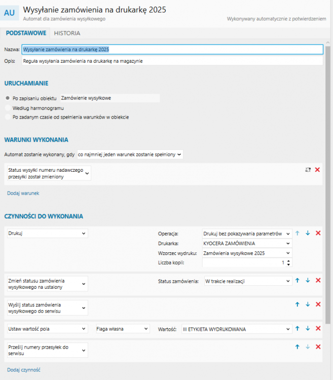

Bartosz Rosa 2 632 Napisano 16 Stycznia Udostępnij Napisano 16 Stycznia w AUTOMATY DO WYKONANIA - DUBLUJĄ SIĘ Proszę podesłać zrzut ekranu aktualnej konfiguracji tego automatu oraz historię wykonania na której widać, że automat uruchomił się na innym stanowisku. Cytuj Link to postu

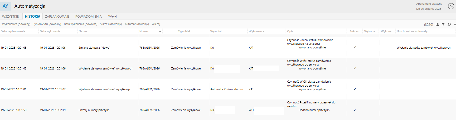

Micro Chip 30 Napisano 19 Stycznia Autor Udostępnij Napisano 19 Stycznia w AUTOMATY DO WYKONANIA - DUBLUJĄ SIĘ W historii mam tylko taki widok tego zamówienia Cytuj Link to postu

Bartosz Rosa 2 632 Napisano 5 Lutego Udostępnij Napisano 5 Lutego w AUTOMATY DO WYKONANIA - DUBLUJĄ SIĘ Konsultowałem temat ale brakuje jeszcze informacji o tej historii ale tego jednego automatu (zakładka HISTORIA w tym automacie, nie wszystkich automatów). Tyle co się dowiedziałem na tę chwilę, że nie ma takiej możliwości aby jedna z czynności w konkretnym automacie wykonała się na innym użytkowniku niż ten, który spowodował uruchomienie danego automatu. Może ta sama czynność jest użyta w dwóch różnych automatach i jeden się uruchamia na jednym komputerze a drugi automat na drugim. Bez pełnego wglądu w konfigurację ciężko tutaj coś wywnioskować. Cytuj Link to postu
Micro Chip 30 Napisano 5 Lutego Autor Udostępnij Napisano 5 Lutego w AUTOMATY DO WYKONANIA - DUBLUJĄ SIĘ Niestety historia w tym jednym automacie pokazuje mi tylko zamówienia do 28.01.... nie wiedzieć czemu. Dodam, że automaty pojawiają się nie tylko u innego użytkownika ale w miejscu w którym użytkownik nie ma żadnego związku z zamówieniami, bo działa w rachmistrzu. Cytuj Link to postu

Bartosz Rosa 2 632 Napisano 13 Lutego Udostępnij Napisano 13 Lutego w AUTOMATY DO WYKONANIA - DUBLUJĄ SIĘ Automaty mogą być wykonywane w kontekście użytkownika bądź roli użytkownika. Jeśli ten sam użytkownik jest zalogowany w Sello NX i na Rachmistrzu to maszynka do automatów może uruchomić ten automat na innej instancji nexo (w tym przypadku na Rachmistrzu) i tam się może pojawić potwierdzenie - bo rozróżniany jest tylko użytkownik a nie stanowisko czy program. Wyjście na tę chwilę to mieć osobnego użytkownika w Rachmistrzu. Cytuj Link to postu
