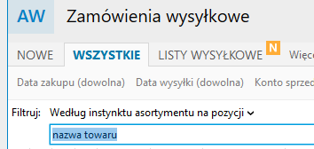

MARCIN e-kupowanie.pl 1 081 Napisano 15 Kwietnia Udostępnij Napisano 15 Kwietnia w podział zamówień wysyłkowych po flagach A ja bym chciał, żeby było jak w Sello1, że na liście zamówień można je przefiltrować wg znajdujących się wewnątrz towarów... @Bartosz Rosa ? Cytuj Link to postu

Bartosz Rosa 2 048 Napisano 16 Kwietnia Udostępnij Napisano 16 Kwietnia w podział zamówień wysyłkowych po flagach 11 godzin temu, MARCIN e-kupowanie.pl napisał: A ja bym chciał, żeby było jak w Sello1, że na liście zamówień można je przefiltrować wg znajdujących się wewnątrz towarów... @Bartosz Rosa ? A tak o próbowałeś? Cytuj Link to postu

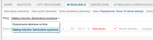

MARCIN e-kupowanie.pl 1 081 Napisano 16 Kwietnia Udostępnij Napisano 16 Kwietnia w podział zamówień wysyłkowych po flagach 4 minuty temu, Bartosz Rosa napisał: A tak o próbowałeś? Chyba nie mam takiego wyboru? Nieprawidłowo coś wybieram? Cytuj Link to postu

Bartosz Rosa 2 048 Napisano 17 Kwietnia Udostępnij Napisano 17 Kwietnia w podział zamówień wysyłkowych po flagach 22 godziny temu, MARCIN e-kupowanie.pl napisał: Chyba nie mam takiego wyboru? Nieprawidłowo coś wybieram? Hmm. Możliwe, że ta opcja pojawia się jak jest Subiekt nexo bo ja akurat mam na bazie odpalonego. Sprawdzimy i jeśli się da to odbezpieczymy dla Sello taką opcję. 1 Cytuj Link to postu
