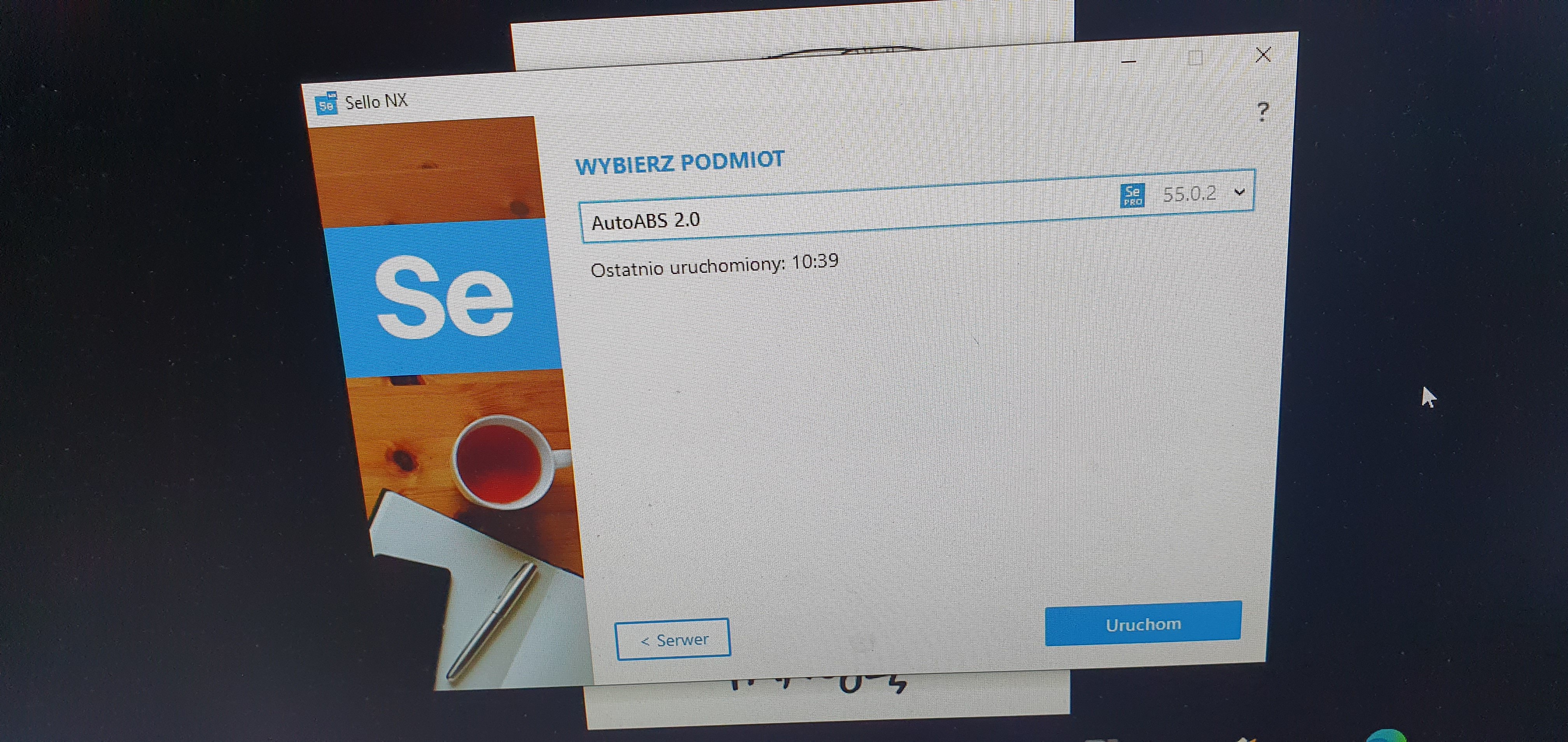

BERNADETA PATER 1 Napisano Poniedziałek o 15:26 Autor Udostępnij Napisano Poniedziałek o 15:26 w Aktywacja SELLO 6 godzin temu, Bartosz Rosa napisał: Jeśli oba programy są podpięte pod tę samą bazę danych to widzą dokładnie te same dane. Będę obstawiał, że jednak to nie jest ta sama baza. Proszę się upewnić, że łączą się one z tym samym komputerem (nie local, tylko konkretne nazwa komputera z serwerem). Tak rzeczywiście po ponownym uruchomieniu zmienia się baza danych. Jak można ustawić konkretną bazę danych jako domyślną ? Cytuj Link to postu

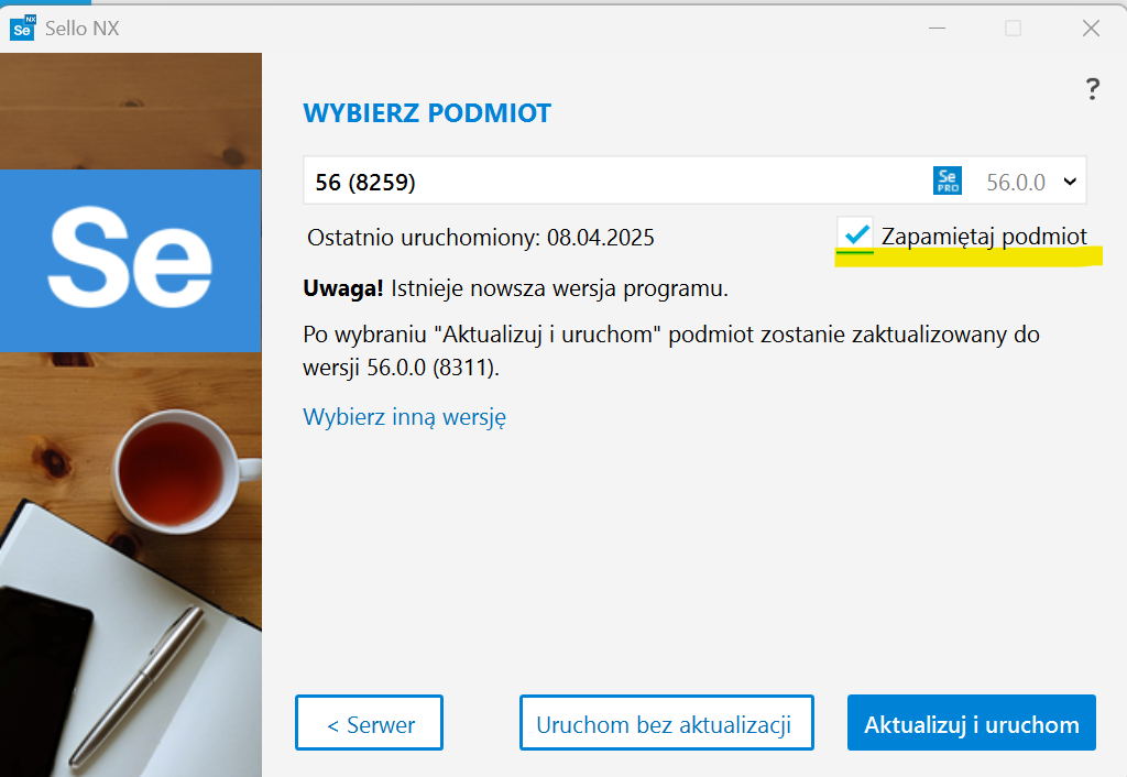

Daniel Salamucha 100 Napisano wczoraj o 08:26 Udostępnij Napisano wczoraj o 08:26 w Aktywacja SELLO 16 godzin temu, BERNADETA PATER napisał: Tak rzeczywiście po ponownym uruchomieniu zmienia się baza danych. Jak można ustawić konkretną bazę danych jako domyślną ? W oknie startowym jest taki "ptaszek" do zapamiętania -> Cytuj Link to postu
BERNADETA PATER 1 Napisano wczoraj o 08:55 Autor Udostępnij Napisano wczoraj o 08:55 w Aktywacja SELLO 28 minut temu, Daniel Salamucha napisał: W oknie startowym jest taki "ptaszek" do zapamiętania -> U mnie nie ma takiej możliwości zapamiętania, Cytuj Link to postu
