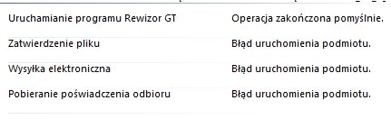

Marzena Chabros 3 Napisano 8 Maja 2025 Udostępnij Napisano 8 Maja 2025 w Biuro GT - Błąd uruchomienia podmiotu (edytowane) Przy wysyłce deklaracji VAT za marzec 2025 pojawił się status "Błąd uruchomienia podmiotu" przy każdym z obsługiwanych podmiotów. W związku z tym nie była możliwa wysyłka deklaracji przez Biuro GT i trzeba było to wykonać ręcznie w każdym podmiocie. Problem utrzymuje się nadal. W międzyczasie nie była instalowana nowa wersja. Programy są w tej samej konfiguracji jak miesiąc wcześniej, kiedy działało normalnie. Problem jest niezależnie czy Biuro GT jest uruchamiane na serwerze SQL czy na komputerze klienckim. Równolegle pozostałe programy (Rachmistrz, Rewizor, Gratyfikant) działają normalnie bez zarzutu. Co jest przyczyną tego błędu i jak to naprawić? Poniżej zrzut z loga. Inne funkcje również nie działają. Na przykład przy próbie kopiowania treści dokumentów kadrowych między podmiotami pojawia się błąd "Nieprawidłowy wskaźnik" w trakcie wyboru podmiotu źródłowego z listy. Wersja Insert: 1.82 SP1 HF2 Wersja Biuro GT: 1.24 Edytowane 8 Maja 2025 przez Marzena Chabros Link to postu
Martyna Świdzińska 251 Napisano 8 Maja 2025 Udostępnij Napisano 8 Maja 2025 w Biuro GT - Błąd uruchomienia podmiotu Dzień dobry, w takim przypadku proszę w pierwszej kolejności odinstalować programy oraz Biuro GT, a następnie zainstalować je ponownie i sprawdzić, czy problem nadal występuje. 1 Link to postu
Marzena Chabros 3 Napisano 9 Maja 2025 Autor Udostępnij Napisano 9 Maja 2025 w Biuro GT - Błąd uruchomienia podmiotu Przeinstalowanie Biuro GT oraz Insert GT rozwiązało problem. Dziękuję za pomoc. 1 Link to postu
