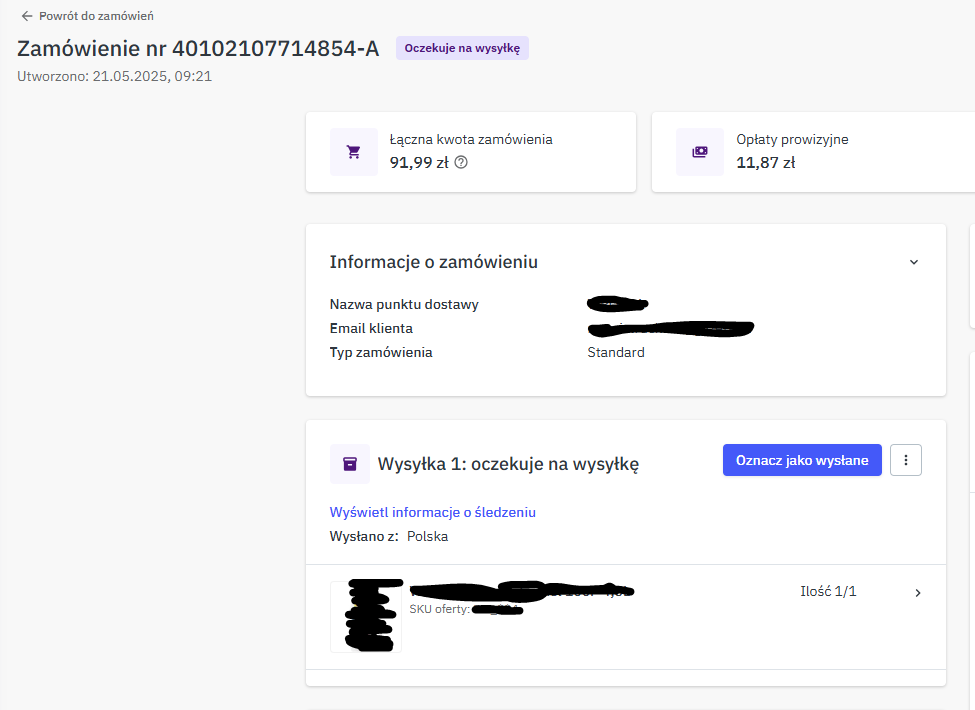

Robert Kwiatkowski 15 Napisano 22 Maja 2025 Udostępnij Napisano 22 Maja 2025 w SelloNX - EMPIK i ERLI - czas wysyłki dla serwisu Znaleźliśmy problem również w oznaczaniu już wysłanych zamówień w Empik. Pomimo wysłania paczki i statusu w Sello nx wysłane, zamówienie nie jest potwierdzone bezpośrednio w serwisie i dalszym ciągu jest status oczekuje na wysyłkę. Należy kliknąć ręcznie: oznacz jako wysłane. Cytuj Link to postu
MARCIN e-kupowanie.pl 1 207 Napisano 22 Maja 2025 Udostępnij Napisano 22 Maja 2025 w SelloNX - EMPIK i ERLI - czas wysyłki dla serwisu Potwierdzam co do Empiku. Cytuj Link to postu

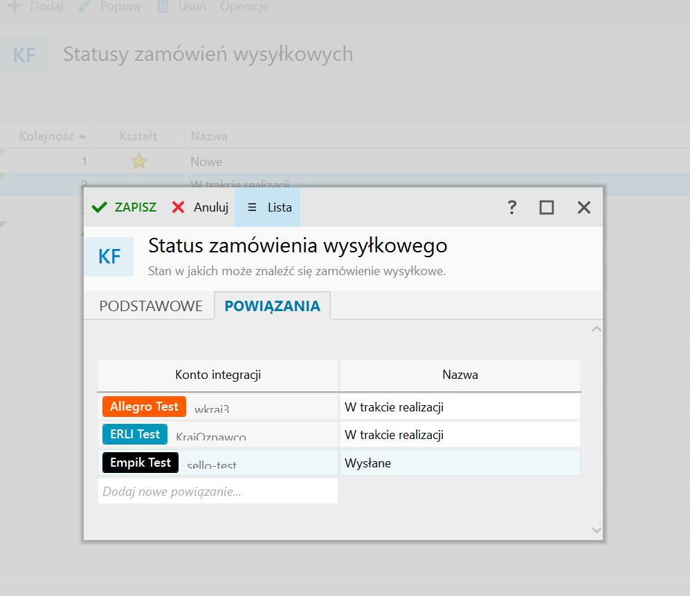

Daniel Salamucha 153 Napisano 22 Maja 2025 Udostępnij Napisano 22 Maja 2025 w SelloNX - EMPIK i ERLI - czas wysyłki dla serwisu A co macie w statusach wysyłkowych i powiązaniach? jak poniżej zmapowane (empik)? bo to powinno być obsłużone statusami u nas. Cytuj Link to postu
MARCIN e-kupowanie.pl 1 207 Napisano 27 Maja 2025 Udostępnij Napisano 27 Maja 2025 w SelloNX - EMPIK i ERLI - czas wysyłki dla serwisu W dniu 22.05.2025 o 11:24, Daniel Salamucha napisał: A co macie w statusach wysyłkowych i powiązaniach? jak poniżej zmapowane (empik)? bo to powinno być obsłużone statusami u nas. Nic tu nie mam na razie... W jaki sposób powinny być zmapowane statusy z Empiku? Cytuj Link to postu
Bartosz Rosa 2 310 Napisano 27 Maja 2025 Udostępnij Napisano 27 Maja 2025 w SelloNX - EMPIK i ERLI - czas wysyłki dla serwisu To zależy jak sobie ustalisz . Chyba najlepiej obecnie dodać status w Sello o nazwie Obsłużone/Wysłane i ustawiać go po wysłaniu i ten status zmapować na Wysłane w Empiku. P.S. Nadal nie otrzymaliśmy żadnego logu, czy ktoś wysłał do nas aby to zweryfikować? Cytuj Link to postu
