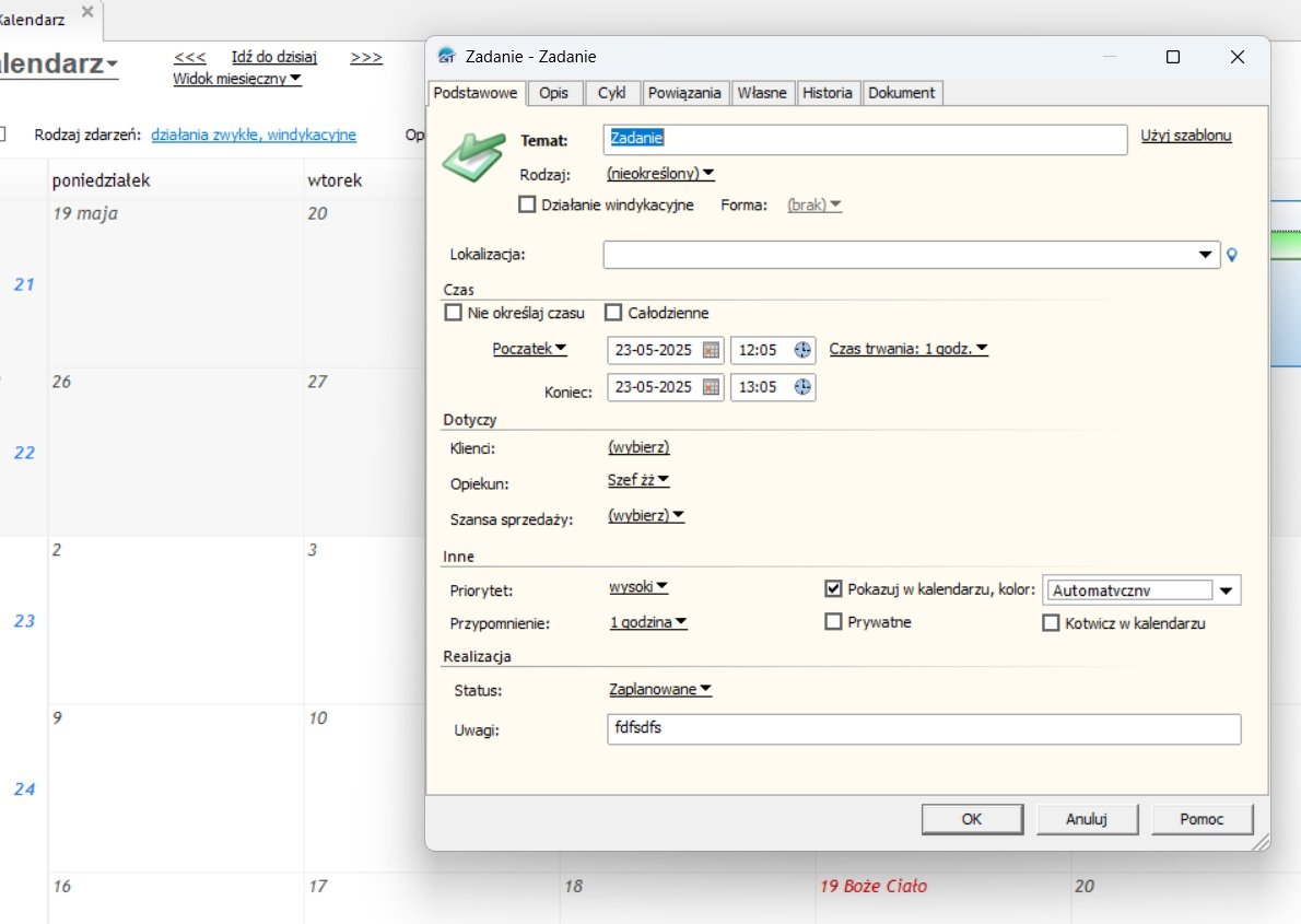

jakiś czas temu testowaliśmy pewne rozwiązanie i po wprowadzeniu zadania np. 23.05.2025 z godziną powiedzmy 12.00
i ustawieniem przypomnienia pół godziny wcześniej
w subiekt gt dla danego użytkownika wyskakiwało okienko z przypomnieniem
dziś przy próbie wdrożenia zautomatyzowanego rozwiązania mimo że zarówno od strony Subiekta GT i Gestora widzę zadanie i ustawione przypomnienie
okienko nie wyskakuje z powiadomieniem
czy my coś pominęliśmy w ustawieniach Gestora / Subiekta
bo wydaje mi się że pół roku temu jak wstępnie testowaliśmy ręcznie dodane zadania to to działało
przykładowy screen zadania w załączniku
wersja subiekta 1.83HF4
Czy ten przykład jest na pewno reprezentatywny - na użytkowniku Szef nikt nie powinien pracować w programie ?
