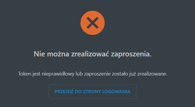

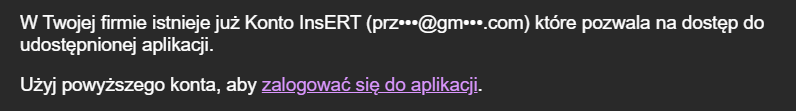

Kacper Panek 385 Napisano 26 Maja 2025 Udostępnij Napisano 26 Maja 2025 w Problemy z administratorem Dzień dobry, podłączenie użytkownika do firmy i nadanie uprawnień następuje po zaakceptowaniu zaproszenia. Proces został przedstawiony w artykule: Konto InsERT – Jak rozpocząć korzystanie z udostępnionej usługi? Jeżeli istnieje już Konto InsERT z uprawnieniami administratora globalnego przypisane do firmy, której udostępniono usługę, to należy zalogować się właśnie na to konto. Gdy zajdzie taka konieczność to w mailu aktywacyjnym pojawi się informacja: Jeżeli jest to nowy użytkownik Konta InsERT i firma z podanym NIP nie została jeszcze założona, to może zalogować się na dowolne konto, również inne niż to, na które przyszła wiadomość z zaproszeniem. Jeżeli link z zaproszeniem jest już nieaktywny, to po kliknięciu go pojawi się informacja: W takim wypadku można zakończyć i ponownie rozpocząć udostępnianie usługi, a przesłana zostanie nowa wiadomość z zaproszeniem. Link to postu

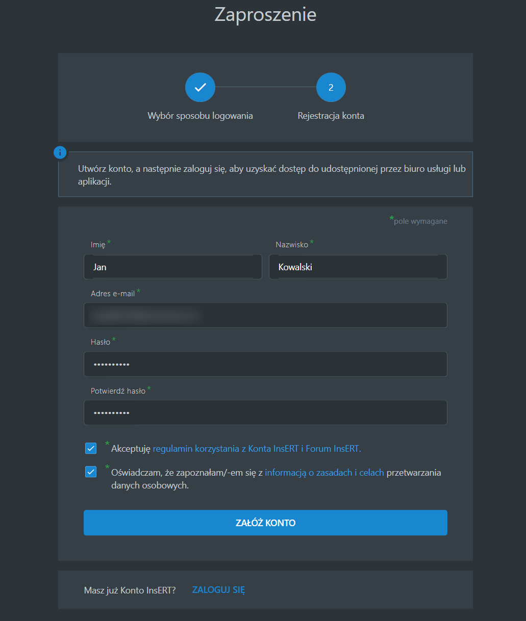

Kuba Fornalski 201 Napisano 26 Maja 2025 Autor Udostępnij Napisano 26 Maja 2025 w Problemy z administratorem Czyli jeżeli ktoś ma problem, to po prostu zakończyć udostępnianie i udostępnić jeszcze raz. Jeżeli klient przy wcześniejszej próbie coś popsuł to wtedy w tym nowym e-mailu z linkiem aktywacyjnym będzie ta informacja że w twojej firmie istnieje już konto insert, które pozwala na dostęp...? Bo w większości chodzi o sytuacje że ktoś rejestruje konto, na przykład pomyli się w e-mailu. Czyli on nie autoryzował tego konta, nie zaakceptował regulaminu, a konto insert i tak już go podłączyło do tego e-maila i tej firmy i już po prostu jest problem. Jeżeli ktoś ma konto i się zaloguje to fakt, wszystko ładnie przebiega, zgodnie z instrukcją zaproszenie zaakceptowane pomyślnie. Natomiast problemy powstają jak ktoś "zakłada konto insert" z poziomu linku na zaproszenia. Wtedy albo zamyka zakładkę, albo coś źle wpisze, coś kliknie. Jak człowiek widzi coś pierwszy raz to o problem nie trudno. Brakuje instrukcji krok po kroku, jak zaakceptować zaproszenie gdy nie mam konta insert. Bo teraz w tej instrukcji jest gdy mam konto insert, i przekierowanie do tego "jak założyć konto insert: Natomiast problemy są jak zaakceptować zaproszenie gdy nie mam jeszcze konta insert. Bo wtedy program przekierowuje do tworzenia konta, natomiast nie ma w instrukcji jak aplikacja się zachowuje jak już założę konto insert, wtedy mam odświeżyć stronę? jeszcze raz kliknąć w zaakceptuj zaproszenie? Link to postu

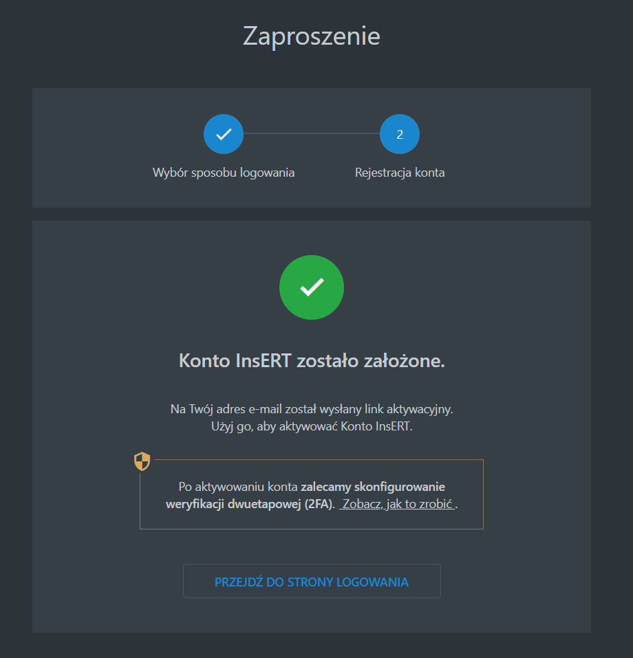

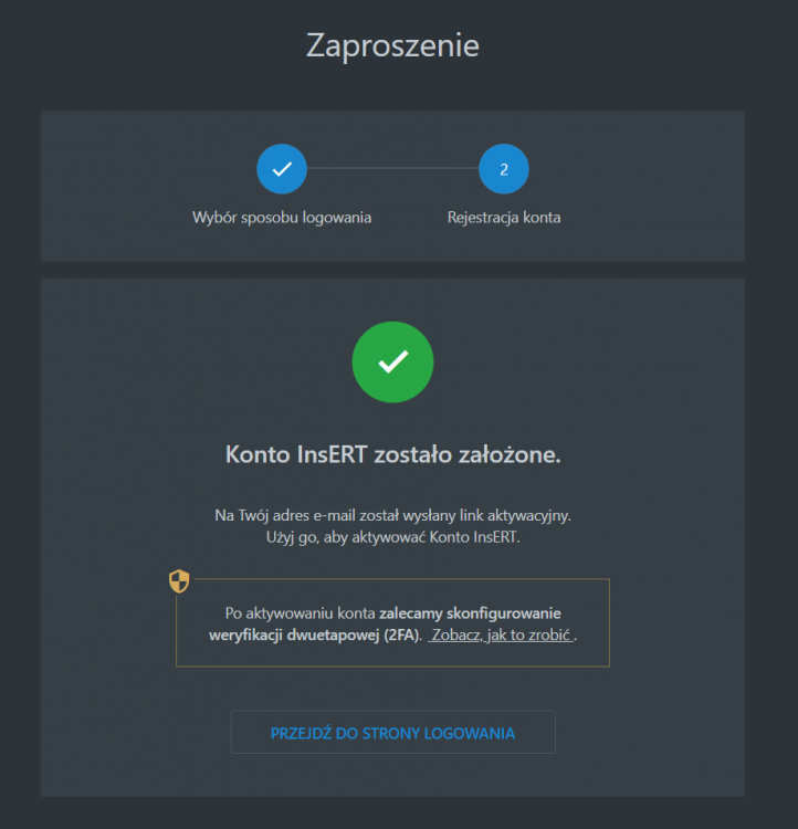

Kacper Panek 385 Napisano 27 Maja 2025 Udostępnij Napisano 27 Maja 2025 w Problemy z administratorem Dzień dobry, w przypadku, gdy użytkownik tworzy nowe konto, wystarczy rejestracja konta i jego aktywacja. Po zalogowaniu się na utworzone konto będzie możliwość akceptacji zgód i regulaminów, po czym aplikacja zostanie udostępniona. Z tego co rozumiem, podczas rejestracji konta użytkownicy podają zły adres e-mail? Czy występują inne problemy? Link to postu
Kuba Fornalski 201 Napisano 27 Maja 2025 Autor Udostępnij Napisano 27 Maja 2025 w Problemy z administratorem Tak podają zły adres i orientują się że nie mają jak zatwierdzić regulaminu. czyli rozumiem że aplikacja jest udostępniana w momencie tworzenia konta i nie trzeba później na nowo jej aktywować? czyli ktoś po zaakceptowaniu regulaminu już ma dostęp do tych aplikacji. czyli proces jest połączony w jeden a jak ktoś się pomyli przy zakładaniu konta to już przepadło bo został przypisany do tego konta, bez względu na to czy regulaminy zostały zaakceptowane czy nie Link to postu
