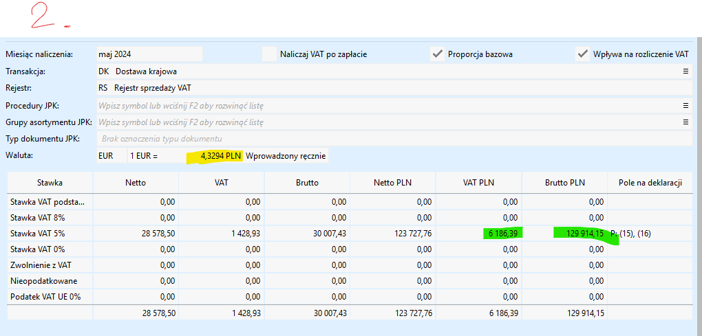

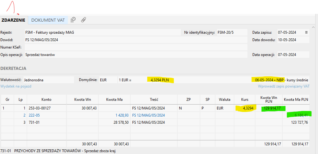

Barbara Pyziołek 0 Napisano 3 Czerwca 2025 Udostępnij Napisano 3 Czerwca 2025 w wycena w dewizach zaiportowanych dokumentów sprzedaży z Subiekta - inna wartość w VAT? proszę o podpowiedz gdzie można ustawić w programie aby przeliczenia wartości tego samego dokumentu po tym samym kursie były identyczne. Na foto 1. w zakładce zdarzenie na zielono zaznaczono przeliczenia po tym samym kursie co w zakładce na foto 2. a wartości są inne. Link to postu
Dariusz Nowak 228 Napisano 3 Czerwca 2025 Udostępnij Napisano 3 Czerwca 2025 w wycena w dewizach zaiportowanych dokumentów sprzedaży z Subiekta - inna wartość w VAT? Dzień dobry, temat był już poruszany na forum w tym wątku: Dodatkowo mamy utworzony temat e-Pomocy technicznej o tym, Jak określić, by zapisy walutowe VAT były przeliczane na PLN bezpośrednio z wartości netto, VAT i brutto zapisu walutowego. Link to postu
