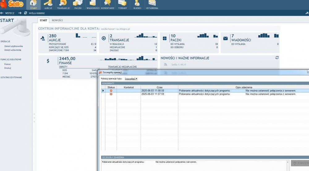

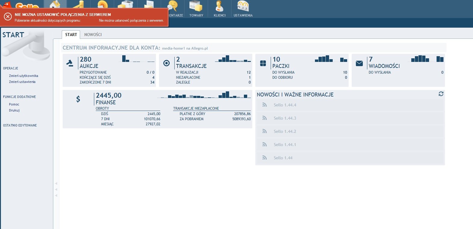

Media-Home Dariusz Klój 14 Napisano 3 Czerwca 2025 Udostępnij Napisano 3 Czerwca 2025 w Pojawia się błąd połączenia z serwerem aktualności Sello Witam czy występuje u Państwa w dniu dzisiejszym 03-06-2025 jakiś problem z serwerem ? Chodzi o połączenie sello z Państwa serwerem celem sprawdzenia aktualności programu co jakiś czas wyrzuca informacje o błędzie. Czy to może problem po naszej stronie ? Pozdrawiam Cytuj Link to postu

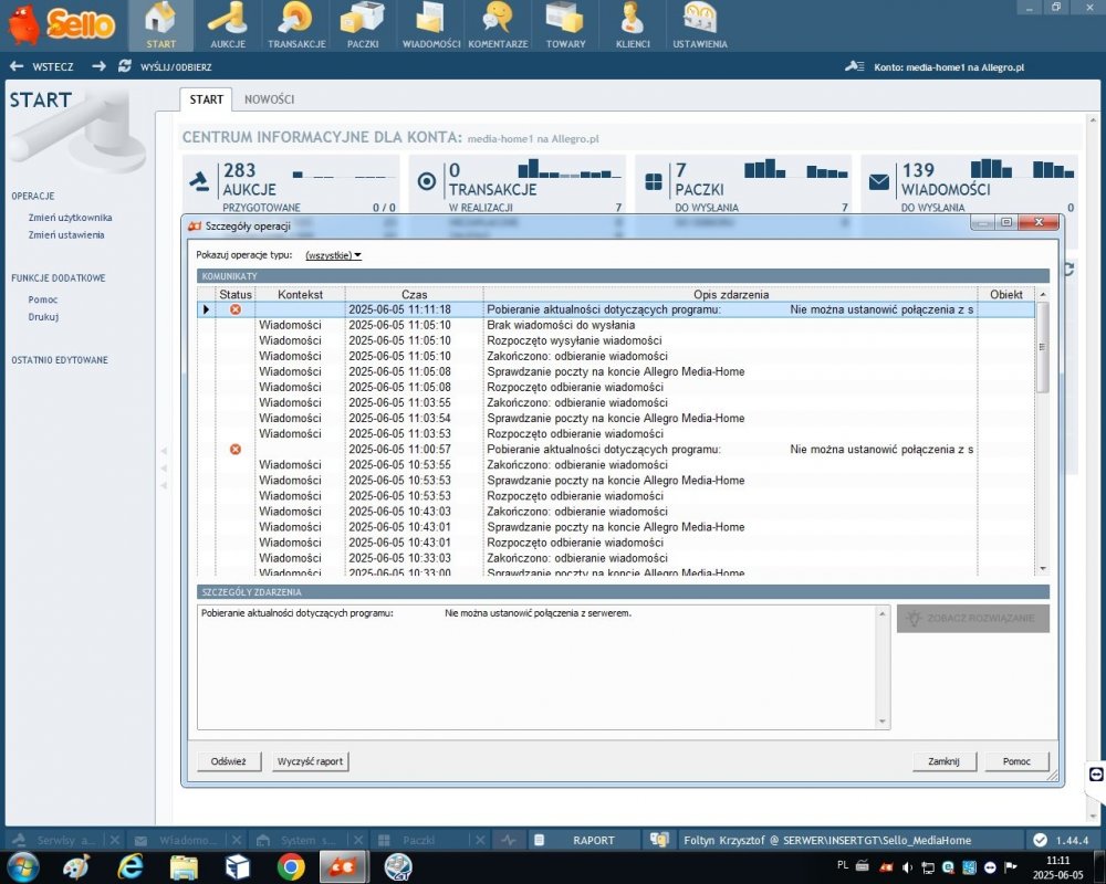

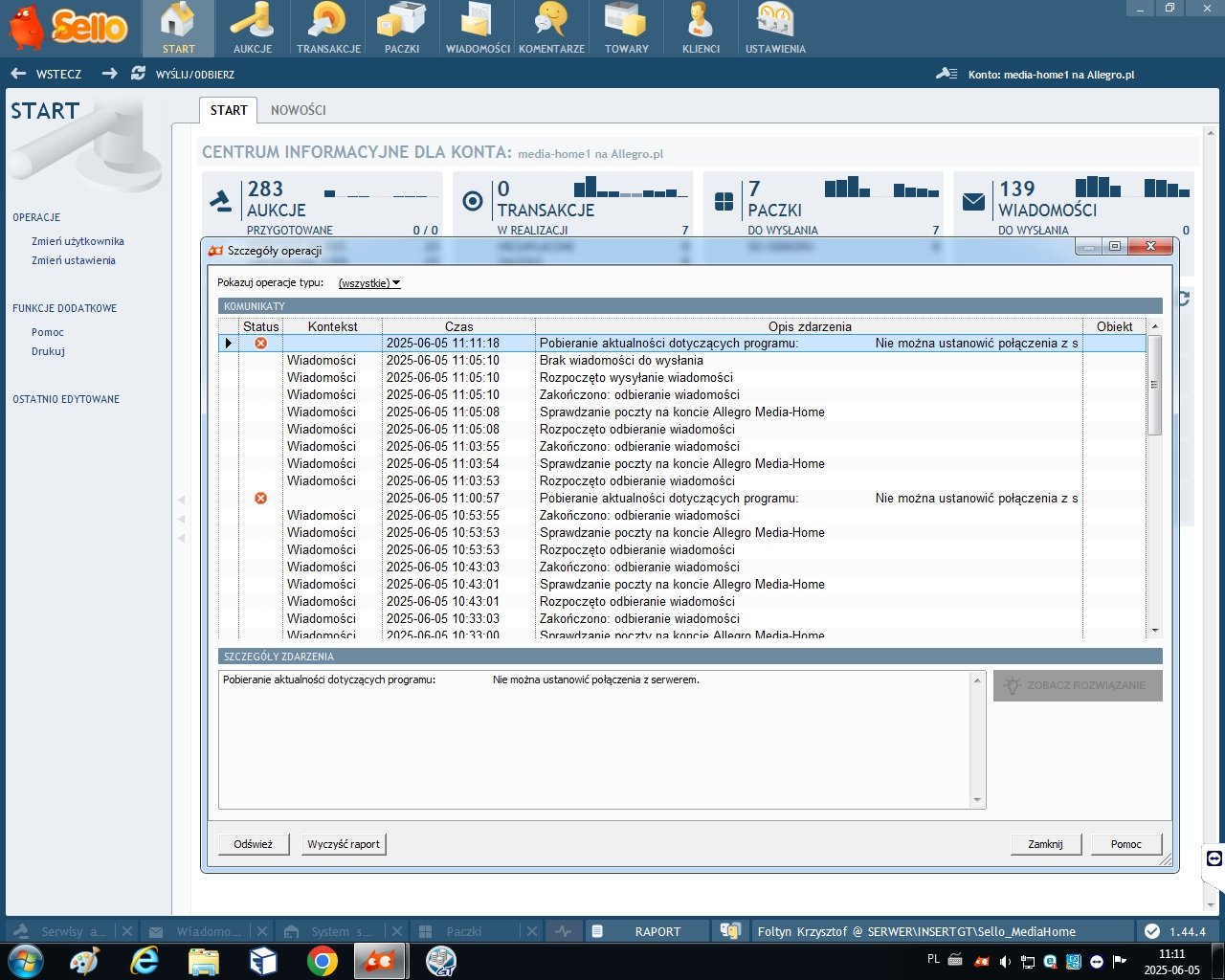

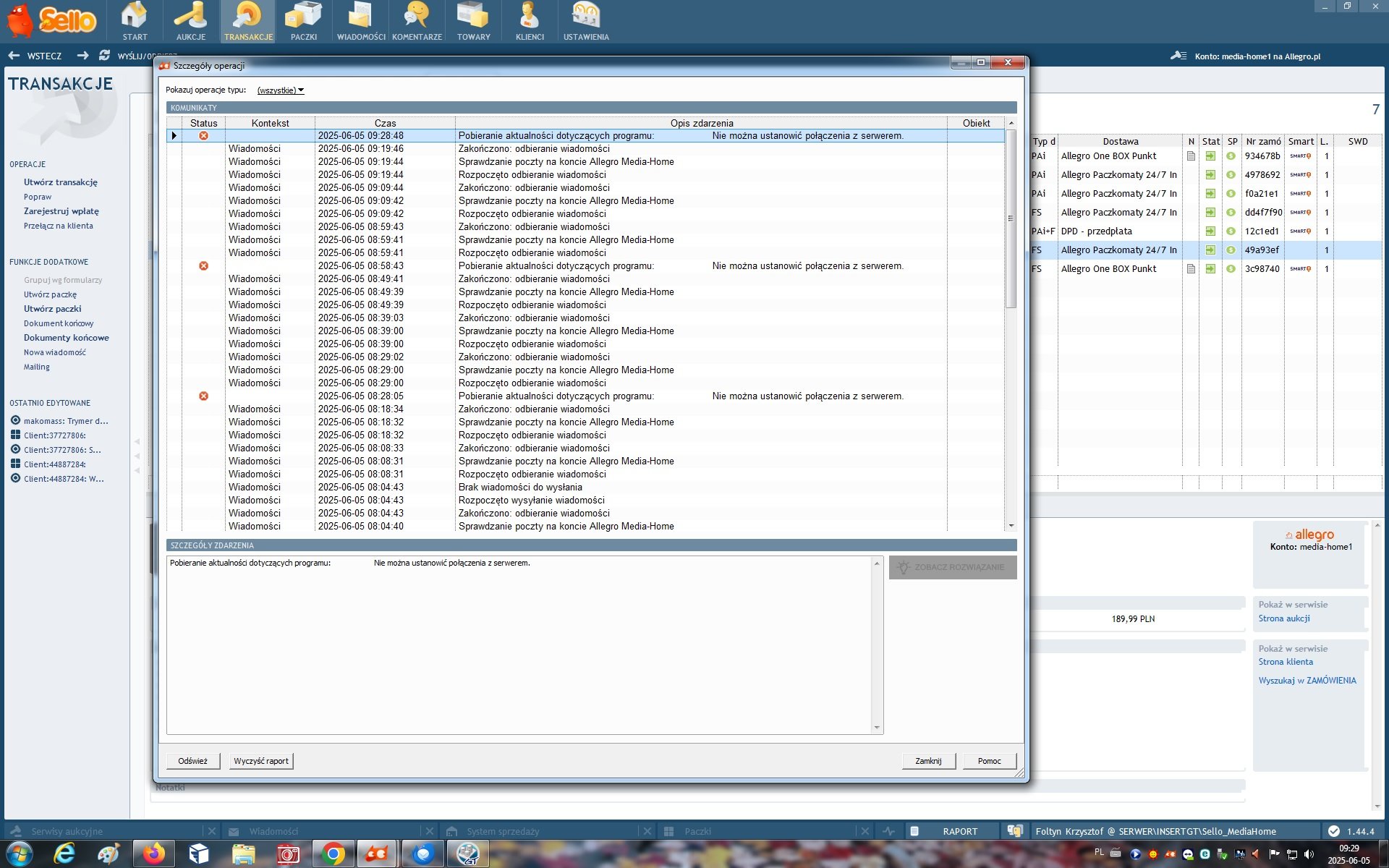

Media-Home Dariusz Klój 14 Napisano 5 Czerwca 2025 Autor Udostępnij Napisano 5 Czerwca 2025 w Pojawia się błąd połączenia z serwerem aktualności Sello Raport z sello Cytuj Link to postu

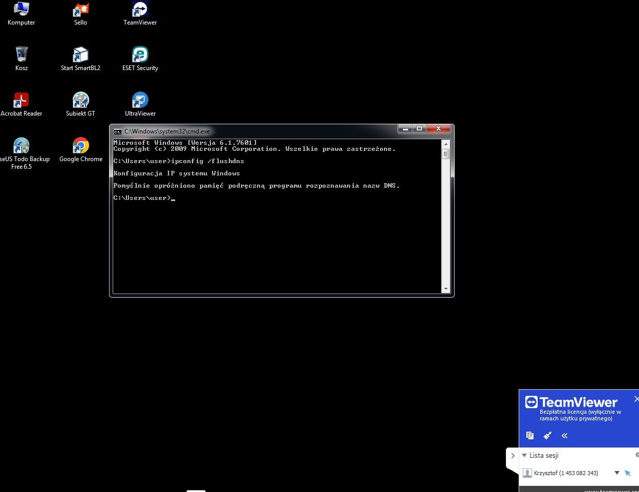

Bartosz Rosa 2 409 Napisano 5 Czerwca 2025 Udostępnij Napisano 5 Czerwca 2025 w Pojawia się błąd połączenia z serwerem aktualności Sello Proszę wyłączyć Sello i spróbować wyczyścić cache DNS uruchamiając poniższe polecenie w start -> Uruchom -> CMD ipconfig /flushdns Cytuj Link to postu
Media-Home Dariusz Klój 14 Napisano 5 Czerwca 2025 Autor Udostępnij Napisano 5 Czerwca 2025 w Pojawia się błąd połączenia z serwerem aktualności Sello zrobione - bez efektów Cytuj Link to postu

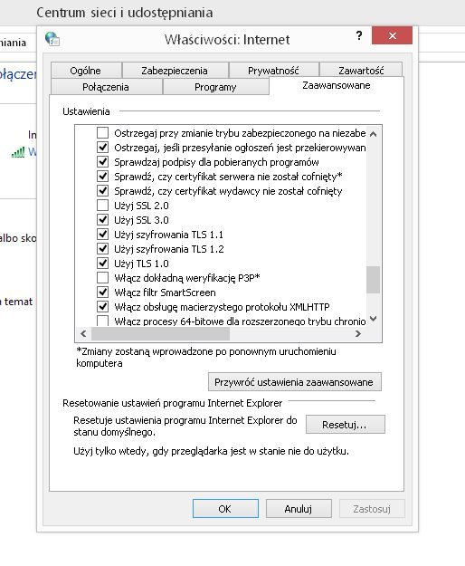

MMHobby1 . 0 Napisano 9 Czerwca 2025 Udostępnij Napisano 9 Czerwca 2025 w Pojawia się błąd połączenia z serwerem aktualności Sello (edytowane) Witam Ja mam to samo Drobne różnice to ze system jest Windows 8.1 Coś mozna zrobic? Czy trzeba nowy system operacyjny? Edytowane 9 Czerwca 2025 przez MMHobby1 . Cytuj Link to postu
Bartosz Rosa 2 409 Napisano 9 Czerwca 2025 Udostępnij Napisano 9 Czerwca 2025 w Pojawia się błąd połączenia z serwerem aktualności Sello Proszę sprawdzić czy są włączone opcje TLS w opcjach internetowych. Można ewentualnie kliknąć inne niż 1.2 opcje. Cytuj Link to postu

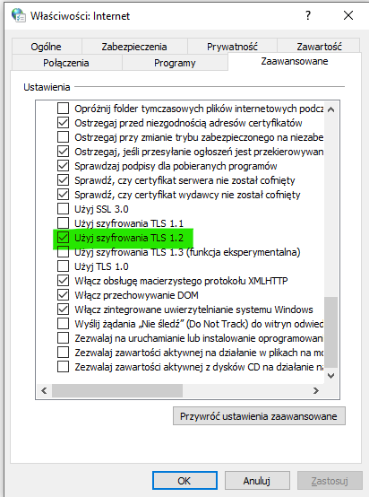

MMHobby1 . 0 Napisano 10 Czerwca 2025 Udostępnij Napisano 10 Czerwca 2025 w Pojawia się błąd połączenia z serwerem aktualności Sello Jes tak: Cytuj Link to postu
Bartosz Rosa 2 409 Napisano 10 Czerwca 2025 Udostępnij Napisano 10 Czerwca 2025 w Pojawia się błąd połączenia z serwerem aktualności Sello Proszę sprawdzić czy na ustawieniach tych co ja podałem będzie to działać prawidłowo. (wyłączyć SSL 3.0 i TLS 1.0 i TLS 1.1). Cytuj Link to postu

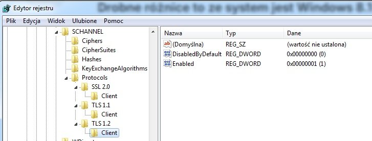

Media-Home Dariusz Klój 14 Napisano 10 Czerwca 2025 Autor Udostępnij Napisano 10 Czerwca 2025 w Pojawia się błąd połączenia z serwerem aktualności Sello Panie Bartoszu w przeglądarce nawet w IE po właczeniu szyfrowania TLS 1.1 i 1.2 strona sello .pl juz się "odpala" ale samo Sello nadal nie ma połaczenia z serwerem aktualizacji Zrobiliśmy nawet wszystko wg poradnika jak poniżej i mamy włączone w systemie w rejestrach szyfrowanie TLS 1.1 i 1.2 i niestety to nic nie daje bo Sello nie komunikuje się nadal z serwerem aktualizacji po Państwa migracji. W takiej sytuacji myślę że więcej użytkowników bdzie miało ten problem i to nawet nie na systemach Windows 7 Cytuj Link to postu
Media-Home Dariusz Klój 14 Napisano 10 Czerwca 2025 Autor Udostępnij Napisano 10 Czerwca 2025 w Pojawia się błąd połączenia z serwerem aktualności Sello Rejestry systemu są poprawne ale Sello nie komunikuje sie z serwerem Cytuj Link to postu
MMHobby1 . 0 Napisano 11 Czerwca 2025 Udostępnij Napisano 11 Czerwca 2025 w Pojawia się błąd połączenia z serwerem aktualności Sello 22 godziny temu, Bartosz Rosa napisał: Proszę sprawdzić czy na ustawieniach tych co ja podałem będzie to działać prawidłowo. (wyłączyć SSL 3.0 i TLS 1.0 i TLS 1.1). Zostawiłem tylko TLS 1.2 reszte wyłączyłem Zrobiłem restat systemu i nie pomogło komunikat z błędem nadal wyskakuje Cytuj Link to postu

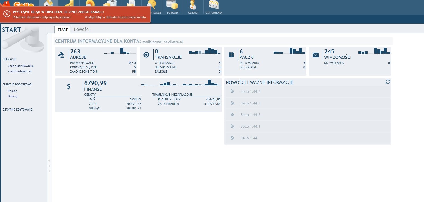

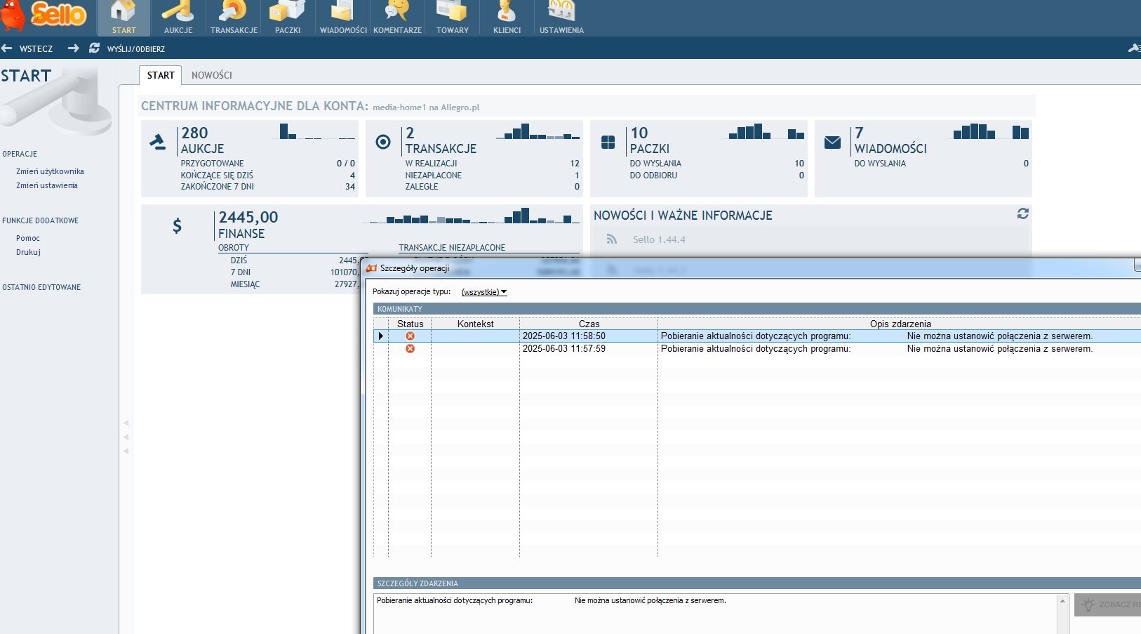

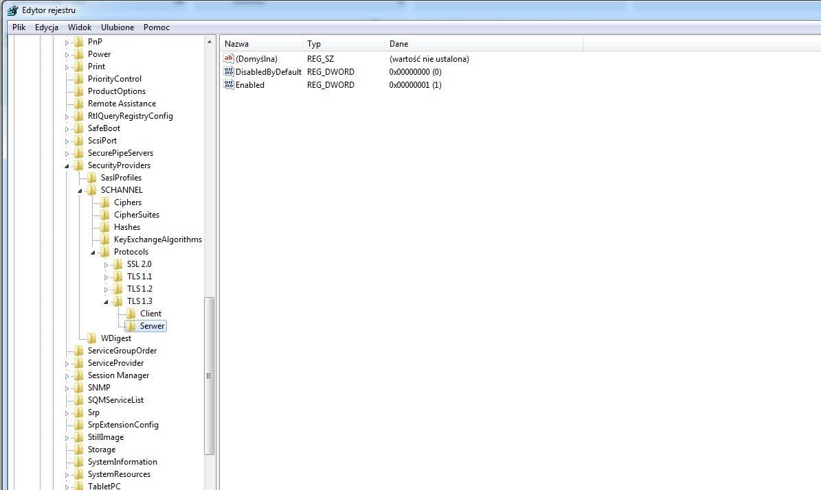

Media-Home Dariusz Klój 14 Napisano 13 Czerwca 2025 Autor Udostępnij Napisano 13 Czerwca 2025 w Pojawia się błąd połączenia z serwerem aktualności Sello Panie Bartoszu moze już jesteśmy nieco blizej rozwiązania problemu Otóż po dodaniu do rejestru TLS 1.3 już nie pokazuje się w sello , że nie można połaczyc z serwerem tylko pokazuje : Wystąpił błąd w bezpiecznej obsłudze kanału Może jeszcze trzeba coś zmienić ? Proszę zwrócic uwagę na lewy górny róg jaka informacja teraz się pojawia Cytuj Link to postu

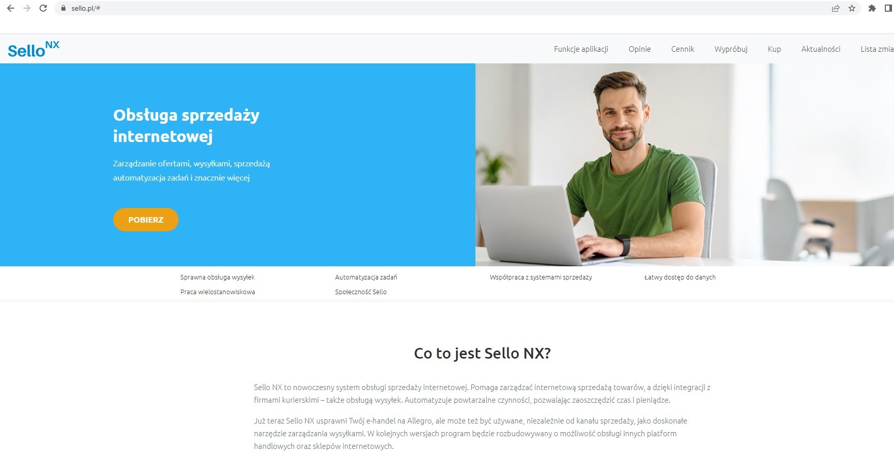

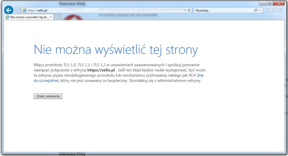

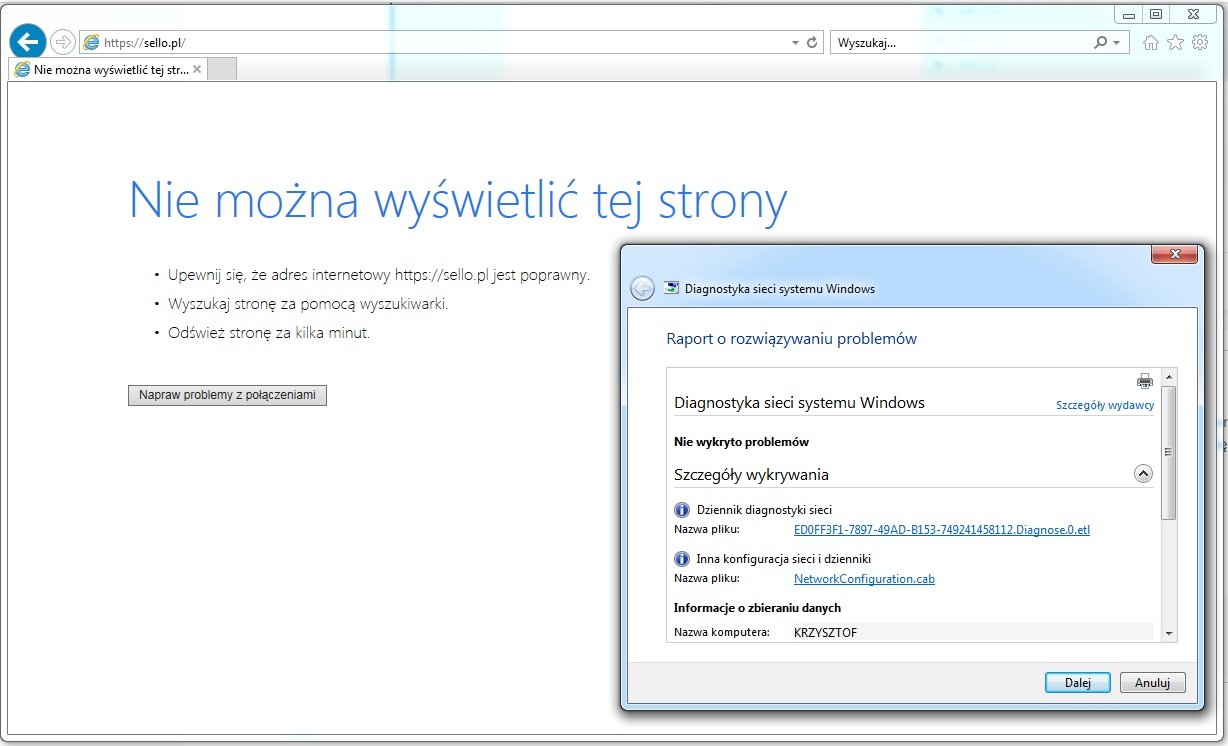

Media-Home Dariusz Klój 14 Napisano 13 Czerwca 2025 Autor Udostępnij Napisano 13 Czerwca 2025 w Pojawia się błąd połączenia z serwerem aktualności Sello Wcześniejsza moja informacja że na IE wyswietla się normalnie strona sello.pl nie była rzetelna, bowiem uruchamiając IE system zaraz podmienia uruchomienie przeglądarki EDGE gdzie strona rzeczywisci esie uruchamia bez problemu, wymuszajac jednak uruchomienie strikto starej przegladarki IE teraz pojawia się inna informacja: Cytuj Link to postu

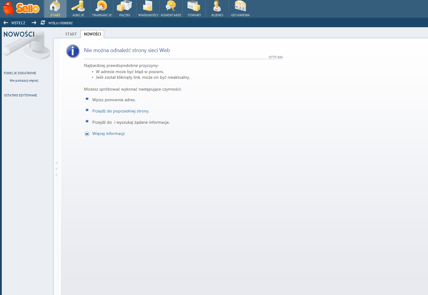

Bartosz Rosa 2 409 Napisano 13 Czerwca 2025 Udostępnij Napisano 13 Czerwca 2025 w Pojawia się błąd połączenia z serwerem aktualności Sello 2 godziny temu, Tomasz Kozłowski napisał: Niestety wygląda na to, że to inny problem, na Windows 10 mamy to samo w Sello. To nie jest to samo. Tutaj pojawia się brak strony z nowościami, bo nowa strona ma inny adres nowości niż ten zapisany w wersji programu. Problem o jaki się tutaj rozchodzi to brak możliwości połączenia się w ogóle z serwerem - który objawia się błędami zgłaszanymi w raporcie. 1 godzinę temu, Media-Home Dariusz Klój napisał: Otóż po dodaniu do rejestru TLS 1.3 już nie pokazuje się w sello , że nie można połaczyc z serwerem tylko pokazuje : Wystąpił błąd w bezpiecznej obsłudze kanału Może jeszcze trzeba coś zmienić ? Obawiam się, że to tak nie działa, że wystarczy dodać nowy wpis w rejestrze . Za tymi TLSami kryje się cały moduł szyfrowania, którego w starszych systemach nie ma i nie będzie. Stąd zapewne taki błąd, bo system nie może zainicjować tego modułu szyfrującego. 1 godzinę temu, Media-Home Dariusz Klój napisał: jednak uruchomienie strikto starej przegladarki IE teraz pojawia się inna informacja: No tak, bo system nie obsługuje takiego szyfrowania i tutaj nic się zrobić nie da. Proponuję po prostu wyłączyć pobieranie tych informacji, np wykonując takie polecenie SQL za pomocą programu serwisowego do Sello. update sc_Data set sd_vdatetime = '20260101' where sd_Name = 'RssDownloadTime' Spowoduje to przesunięcie daty następnej synchronizacji na 1 stycznia 2026. Cytuj Link to postu
