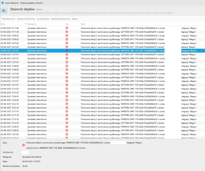

Patryk Badzyński 0 Napisano 4 Czerwca 2025 Udostępnij Napisano 4 Czerwca 2025 w Błąd pobierania zamówienia wysyłkowego Dzień dobry, W sello nx wyskakują błędy związane z problemem pobrania dwóch zamówień z allegro. Sprawdzałem i na allegro nie ma tych zamówień.( Są niewidoczne). Pobrałem wszystkie zamówienia na nowo bez pozytywnego skutki, skończyły mi się już pomysły. Tutaj kawałem z zapisu logów : } RESPONSE 404 (Not Found) ----------------------------------------------------------------- 00:00:01:981 (35ms) { x-xss-protection: 0 pragma: no-cache referrer-policy: no-referrer trace-id: 6e3fc8704145396d x-frame-options: DENY strict-transport-security: max-age=15552000 x-content-type-options: nosniff Cache-Control: no-store, must-revalidate, no-cache, max-age=0 Date: Mon, 02 Jun 2025 22:00:02 GMT Content-Length: 300 Content-Type: application/json Expires: 0 } {"errors":[{"code":"CheckoutFormNotFoundException","message":"Checkout form f0499350-36f0-11f0-828e-5b030d06b6c6 not found","details":null,"path":"/order/checkout-forms/f0499350-36f0-11f0-828e-5b030d06b6c6","userMessage":"Checkout form f0499350-36f0-11f0-828e-5b030d06b6c6 not found","metadata":{}}]} Cytuj Link to postu
Bartosz Rosa 2 420 Napisano 5 Czerwca 2025 Udostępnij Napisano 5 Czerwca 2025 w Błąd pobierania zamówienia wysyłkowego To są prawdopodobnie zamówienia, które klient opłacił wspólnie i wtedy powstaje nowe zamówienie w Allegro, te stare znikają. Proszę sprawdzić czy jest inne zamówienie tego klienta na te oba towary a te pojedyncze anulować. Cytuj Link to postu
Patryk Badzyński 0 Napisano 5 Czerwca 2025 Autor Udostępnij Napisano 5 Czerwca 2025 w Błąd pobierania zamówienia wysyłkowego 1 godzinę temu, Bartosz Rosa napisał: To są prawdopodobnie zamówienia, które klient opłacił wspólnie i wtedy powstaje nowe zamówienie w Allegro, te stare znikają. Proszę sprawdzić czy jest inne zamówienie tego klienta na te oba towary a te pojedyncze anulować. Wcześniej były 3 zamówienia na tą klientkę i 2 były bez płatności więc zostały skasowane. Teraz jest jedno zamówienie w sello i jedno na allegro Cytuj Link to postu
Bartosz Rosa 2 420 Napisano 5 Czerwca 2025 Udostępnij Napisano 5 Czerwca 2025 w Błąd pobierania zamówienia wysyłkowego Czyli to jest ten przypadek. Z tym, że te zamówienia wiszą w podręcznej liście oznaczone jako nieudane przy poprzednim pobieraniu, dlatego Sello próbuje je co każde pobranie zamówień pobrać ponownie. Można to na tę chwilę zignorować - błąd przestanie się pojawiać po 2 tygodniach, albo odpowiednim poleceniem SQL usunąć te wpisy z bazy danych. Natomiast w wersji najbliższej v56 będzie ten problem poprawiony, aby w przyszłości nie występował przy takim scenariuszu. 1 Cytuj Link to postu

Infobot nexo 283 Napisano 30 Czerwca 2025 Udostępnij Napisano 30 Czerwca 2025 w Błąd pobierania zamówienia wysyłkowego Zgłoszenie zostało zrealizowane w wersji 56.0.0.8425. Fragment listy zmian: Zmieniono mechanizm pobierania zamówień w Sello, aby ignorować próby pobierania zamówień, które nie istnieją w systemie Allegro. Dzięki temu nieudane próby pobierania nie generują już błędów, chyba że użytkownik ręcznie próbuje pobrać dane nieistniejącego zamówienia. Cytuj Link to postu
