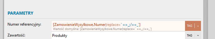

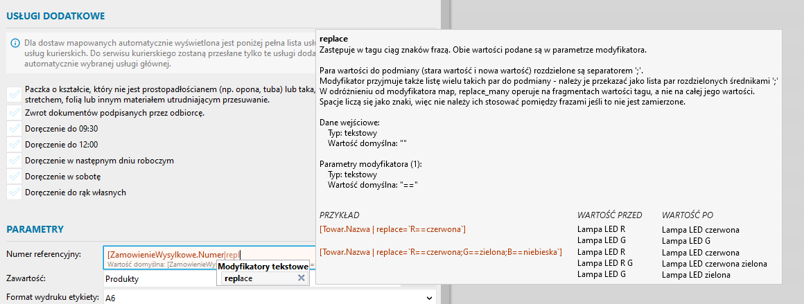

Rozwiązanie Cezary Dobies 137 Napisano 6 Czerwca 2025 Rozwiązanie Udostępnij Napisano 6 Czerwca 2025 w TAG Login Kupującego w inPost (edytowane) Trzeba zatem napisać tag, który pozbędzie się dwukropka z nazwy klienta. Standardowo domyślna opcja w numerze referencyjnym używa właśnie modyfikatora replace, którego tutaj trzeba użyć. W Pana przypadku tag powinien wyglądać następująco: [ZamowienieWysylkowe.Kupujacy.Login|replace=`:==_`] Czyli wyciągnięcie loginu kupującego plus ewentualnie zamienienie znaku : na _ (lub -, to już zależy która opcja jest lepsza), który w numerze referencyjnym jest dostępny. Wynikiem będzie Client_106217820 Dodatkowo, jeżeli będzie Pan wpisywał taga z modyfikatorem pojawi się podpowiedź jak danego modyfikatora użyć i co robi A więc jeżeli będą jeszcze jakieś znaki niedozwolone, można jest dodać po średniku tak jak w przykładzie. Edytowane 6 Czerwca 2025 przez Cezary Dobies 1 Cytuj Link to postu

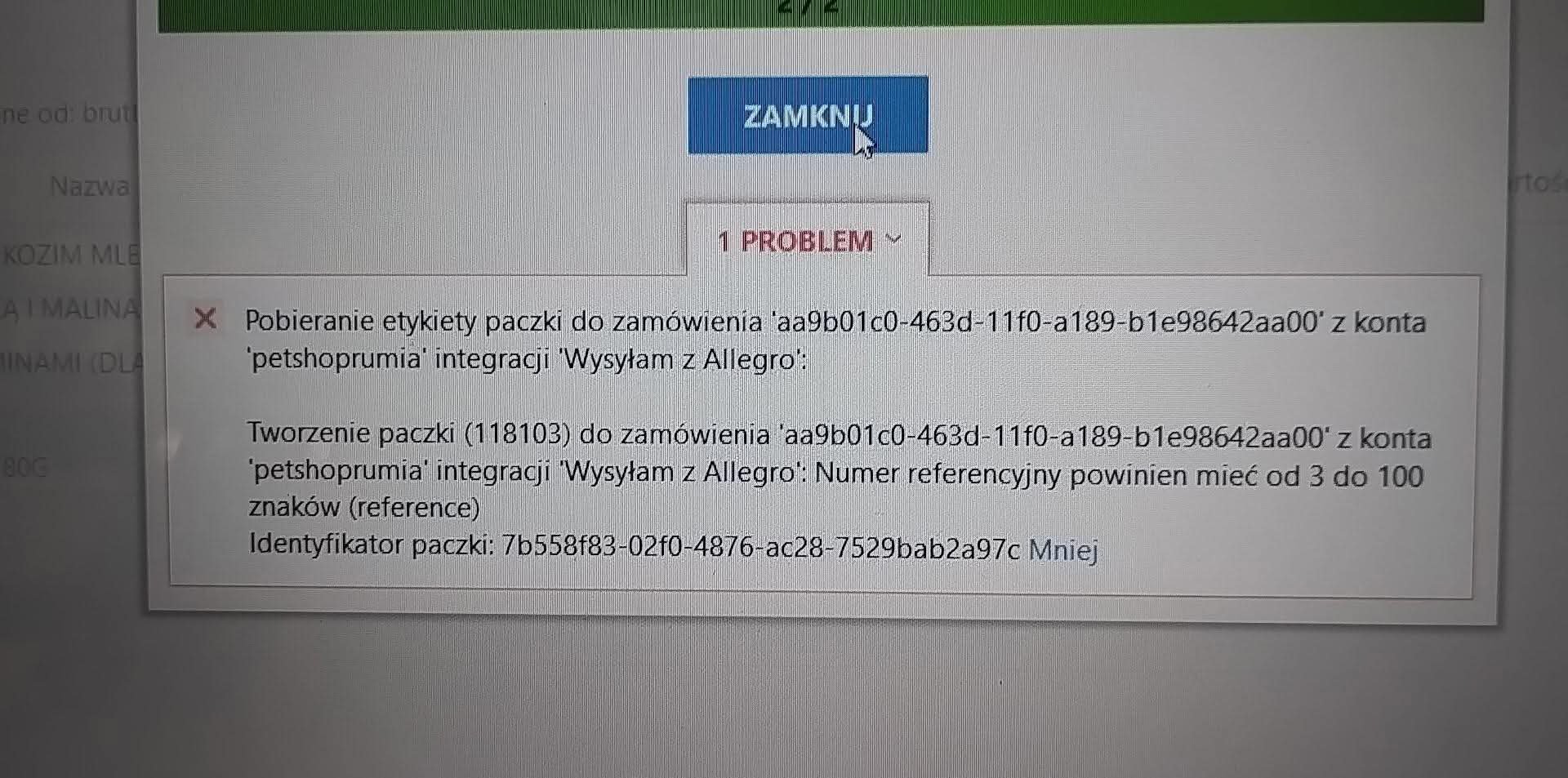

Patryk Wyrwas 11 Napisano 11 Czerwca 2025 Autor Udostępnij Napisano 11 Czerwca 2025 w TAG Login Kupującego w inPost Wracam jeszcze z jednym problemem. Dzisiaj wyskoczył taki błąd, jak można go zniwelować? Cytuj Link to postu

Patryk Wyrwas 11 Napisano 11 Czerwca 2025 Autor Udostępnij Napisano 11 Czerwca 2025 w TAG Login Kupującego w inPost Teraz, Bartosz Rosa napisał: A jaki tag jest aktualnie wpisany w sposobie dostawy zamówienia, którego ten błąd dotyczy? Taki jak Pan Cezary przesłał czyli [ZamowienieWysylkowe.Kupujacy.Login|replace=`:==_`] klient rzeczywiście miał login na allegro P3, więc za krótki. Da się to jakoś obejść, żeby dopisało znaki? Etykieta wygenerowana przez allegro bez pośrednio bez problemu z takim krótkim referencyjnym. Cytuj Link to postu
Daniel Salamucha 262 Napisano 12 Czerwca 2025 Udostępnij Napisano 12 Czerwca 2025 w TAG Login Kupującego w inPost 17 godzin temu, Patryk Wyrwas napisał: Taki jak Pan Cezary przesłał czyli [ZamowienieWysylkowe.Kupujacy.Login|replace=`:==_`] klient rzeczywiście miał login na allegro P3, więc za krótki. Da się to jakoś obejść, żeby dopisało znaki? Etykieta wygenerowana przez allegro bez pośrednio bez problemu z takim krótkim referencyjnym. A jaki kurier i usługa docelowa? bo przetestowaliśmy właśnie z DPD i poszło P3. Cytuj Link to postu
Patryk Wyrwas 11 Napisano 12 Czerwca 2025 Autor Udostępnij Napisano 12 Czerwca 2025 w TAG Login Kupującego w inPost 2 godziny temu, Daniel Salamucha napisał: A jaki kurier i usługa docelowa? bo przetestowaliśmy właśnie z DPD i poszło P3. InPost Paczkomat. Przez przeglądarkę bezpośrednio na allegro również etykieta z samym P3 przeszła bez problemu, subiekt zwracał błąd o za krótkim numerze referencyjnym. Cytuj Link to postu
Daniel Salamucha 262 Napisano 12 Czerwca 2025 Udostępnij Napisano 12 Czerwca 2025 w TAG Login Kupującego w inPost 2 godziny temu, Patryk Wyrwas napisał: InPost Paczkomat. Przez przeglądarkę bezpośrednio na allegro również etykieta z samym P3 przeszła bez problemu, subiekt zwracał błąd o za krótkim numerze referencyjnym. Zgłosiliśmy to do Allegro, ale wygląda to tak jakby to API WzA miało swoje indywidualne "obostrzenia" co do długości, to jest ichniejszy komunikat. Inpost np. bezpośrednio również pozwala na referencję z dwoma znakami. Cytuj Link to postu
Daniel Salamucha 262 Napisano 12 Czerwca 2025 Udostępnij Napisano 12 Czerwca 2025 w TAG Login Kupującego w inPost 6 godzin temu, Patryk Wyrwas napisał: InPost Paczkomat. Przez przeglądarkę bezpośrednio na allegro również etykieta z samym P3 przeszła bez problemu, subiekt zwracał błąd o za krótkim numerze referencyjnym. Czy problem dalej występuje? Allegro odpisało nam, że nie powinno być takiego problemu, a jeżeli jest to będą się temu przyglądali/poprawiali. Cytuj Link to postu
Emil Dziarmaga 9 Napisano Środa o 06:46 Udostępnij Napisano Środa o 06:46 w TAG Login Kupującego w inPost (edytowane) Problem występuje nadal. Wpis pomaga, ale czasem jak jest kropka zamiast dwukropka to trzeba kombinować. Mam login kupującego adam.badam Kropka stanowi problem przy orlen paczka Wza Wklepałem takie coś: [ZamowienieWysylkowe.Kupujacy.Login[replace=`.==-;:==_`] Niestety nie działa. Edytowane Środa o 06:58 przez Emil Dziarmaga Cytuj Link to postu
Bartosz Rosa 2 658 Napisano Środa o 08:40 Udostępnij Napisano Środa o 08:40 w TAG Login Kupującego w inPost Jeśli jest tak jak powyżej to jest błędna składnia. Proszę zwrócić uwagę na kolorowanie tagów. Prawidłowe nazwy są brązowe, parametry niebieskie. Jeśli kolorowanie odbiega od tego schematu to oznacza błąd w składni taga/modyfikatora. W powyższym wpisie jest [ przed replace a powinno być |. 1 Cytuj Link to postu
