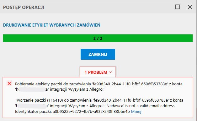

DonRobSon . 4 Napisano 6 Czerwca Udostępnij Napisano 6 Czerwca w Problem. Z pobraniem etykiety. 'Nadawca' is not a valid email address Jak w temacie, podobnie z inPostem. Gdzie tkwi problem ? Cytuj Link to postu

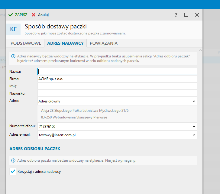

Cezary Dobies 45 Napisano 6 Czerwca Udostępnij Napisano 6 Czerwca w Problem. Z pobraniem etykiety. 'Nadawca' is not a valid email address Proszę się upewnić, że w sposobie dostawy paczki, w zakładce z adresami, wpisany jest poprawny email 1 1 Cytuj Link to postu

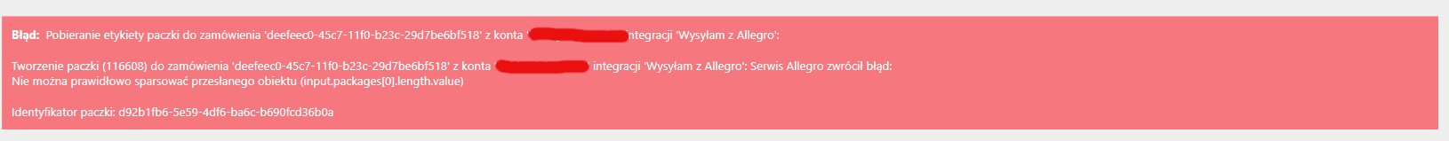

DonRobSon . 4 Napisano 10 Czerwca Autor Udostępnij Napisano 10 Czerwca w Problem. Z pobraniem etykiety. 'Nadawca' is not a valid email address Dziękuję, z inPostem nie ma problemu natomiast WzA generuje taki komunikat: Cytuj Link to postu

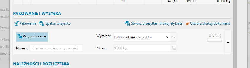

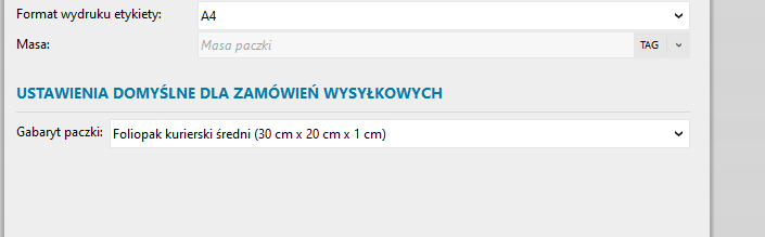

Cezary Dobies 45 Napisano 11 Czerwca Udostępnij Napisano 11 Czerwca w Problem. Z pobraniem etykiety. 'Nadawca' is not a valid email address Ten komunikat oznacza, że nie podano rozmiarów paczek. Można to zrobić w sposobie dostawy, w zakładce Podstawowe, w sekcji Ustawienia domyślne dla zamówień wysyłkowych Lub bezpośrednio na zamówieniu w sekcji Pakowanie i wysyłka Cytuj Link to postu
