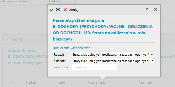

Dariusz Nowak 228 Napisano 6 Grudnia 2023 Udostępnij Napisano 6 Grudnia 2023 w Rewizor nexo pro - rozliczanie strat z lat ubiegłych w zaliczce miesięcznej CIT W tym przypadku należy edytować definicję sprawozdania finansowego dla CIT. Dla odpowiedniego pola, w którym ma znaleźć się informacja o stratach z lat ubiegłych należy dodać składnik Suma wartości rozliczeń właścicelskich -> Straty z lat ubiegłych. Informacje krok po kroku dla edycji składników pól można znaleźć w temacie e-Pomocy technicznej: Rewizor nexo – Gdzie zdefiniować deklaracje rozliczeniowe CIT-8E? Proszę jedynie wybrać Definicja deklaracji CIT-8 zamiast Definicja załącznika deklaracji CIT-8/E. Informacje o tym, jak dodać straty z lat ubiegłych można znaleźć tutaj: Rachmistrz i Rewizor nexo – Jak wprowadzić straty z lat ubiegłych wspólnika? Link to postu

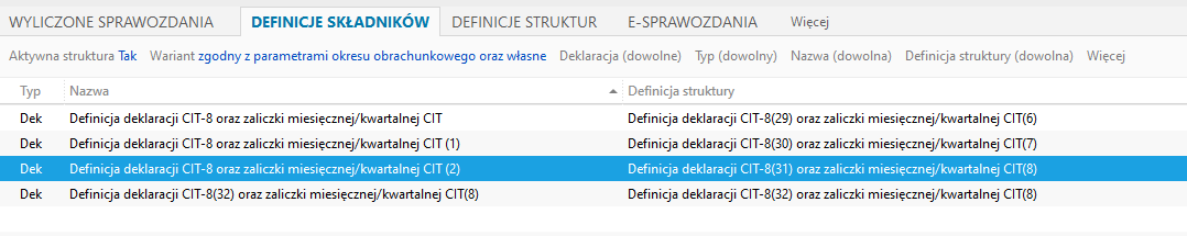

Kancelaria AG 7 Napisano 6 Grudnia 2023 Autor Udostępnij Napisano 6 Grudnia 2023 w Rewizor nexo pro - rozliczanie strat z lat ubiegłych w zaliczce miesięcznej CIT W definicji struktur skopiowałam definicję załącznika deklaracji CIT-8/O. Poniżej zrzut ekranu. Link to postu
Dariusz Nowak 228 Napisano 6 Grudnia 2023 Udostępnij Napisano 6 Grudnia 2023 w Rewizor nexo pro - rozliczanie strat z lat ubiegłych w zaliczce miesięcznej CIT Jest Pani w złym miejscu w programie, wybrała Pani zakładkę Definicje struktur. Proszę otworzyć Definicję załącznika deklaracji CIT-8/O na zakładce Definicje składników, tak jak prowadzi wcześniej wspomniany temat e-Pomocy technicznej: 2 godziny temu, Dariusz Nowak napisał: Rewizor nexo – Gdzie zdefiniować deklaracje rozliczeniowe CIT-8E? Link to postu
Kancelaria AG 7 Napisano 6 Grudnia 2023 Autor Udostępnij Napisano 6 Grudnia 2023 w Rewizor nexo pro - rozliczanie strat z lat ubiegłych w zaliczce miesięcznej CIT W definicji składników nie mam pozycji o załączniku CIT-8/O. Link to postu
Dariusz Nowak 228 Napisano 6 Grudnia 2023 Udostępnij Napisano 6 Grudnia 2023 w Rewizor nexo pro - rozliczanie strat z lat ubiegłych w zaliczce miesięcznej CIT Dziękuję za załączenie zrzutu ekranu. W takim razie proszę stworzyć definicję składników z poziomu górnego menu Dodaj. W nowo tworzonej definicji składników wystarczy wybrać strukturę Definicja załącznika deklaracji CIT-8/O. Link to postu

Dariusz Nowak 228 Napisano 6 Grudnia 2023 Udostępnij Napisano 6 Grudnia 2023 w Rewizor nexo pro - rozliczanie strat z lat ubiegłych w zaliczce miesięcznej CIT Proszę zwrócić uwagę, że może Pani dodać kilka pozycji do jednego pola, jak na poniższym przykładzie: Link to postu
