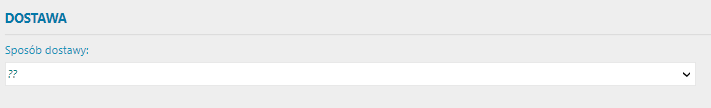

Krzysztof Gaiński 16 Napisano 8 Maja 2024 Udostępnij Napisano 8 Maja 2024 w Domyślny kurier Dzień dobry, czy istnieje możliwość ustawienia domyślnego kuriera? Po wystawieniu EZ pokazuje: Cytuj Link to postu
Bartosz Rosa 2 110 Napisano 10 Maja 2024 Udostępnij Napisano 10 Maja 2024 w Domyślny kurier Rozumiem, że chodzi o zamówienia dodawane ręcznie? Cytuj Link to postu
Krzysztof Gaiński 16 Napisano 10 Maja 2024 Autor Udostępnij Napisano 10 Maja 2024 w Domyślny kurier Dokładnie to o przekształcone z ZK Cytuj Link to postu
Bartosz Rosa 2 110 Napisano 10 Maja 2024 Udostępnij Napisano 10 Maja 2024 w Domyślny kurier Czy na ZK jest w jakimkolwiek miejscu wpisany/wybrany kurier? Cytuj Link to postu
Krzysztof Gaiński 16 Napisano 10 Maja 2024 Autor Udostępnij Napisano 10 Maja 2024 w Domyślny kurier Tak, w sposobie dostawy kurier. Płatność przelew. Jakby się jeszcze dało że gdy wybrany kurier a płatność za pobraniem to sell wybierało by wtedy pobranie to by była rewelacja. Cytuj Link to postu

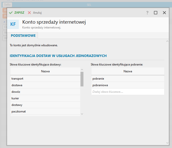

Bartosz Rosa 2 110 Napisano 10 Maja 2024 Udostępnij Napisano 10 Maja 2024 w Domyślny kurier Dodamy wybór domyślnego sposobu dostawy, ale też mamy w planach przenoszenie sposobu dostawy z dokumentu do zamówienia wysyłkowego. Na tę chwilę jest obsługiwany mechanizm, który wyszukuje dostawy na pozycjach ZK wśród usług jednorazowych wg słów kluczowych i takie dostawy da radę przekształcić na odpowiedni wybór sposobu dostawy w EZ. Pobranie też jest tutaj obsłużone. Parametry te są dostępne w ustawieniach wbudowanego konta integracji Sello - Dodane ręcznie 1 Cytuj Link to postu

Bartosz Rosa 2 110 Napisano 30 Lipca 2024 Udostępnij Napisano 30 Lipca 2024 w Domyślny kurier Właśnie problem jest taki, że sposoby dostawy Subiekta nie zawierają informacji o tym, czy jest to pobranie. Również z samej płatności subiektowej ciężko jednoznacznie wskazać, że to pobranie :). Jedynym jako takim pewnym źródłem było by użycie słowa kluczowego w nazwie dostawy Subiekta (np kurier pobranie). Wtedy mógłby zadziałać ten słownik z okna powyżej - ale to już zależy czy ewentualne integracje Subiekta ze sklepami internetowymi mają możliwość takiego skonfigurowania aby wybierać dostawę z tym słowem kluczowym. Cytuj Link to postu
